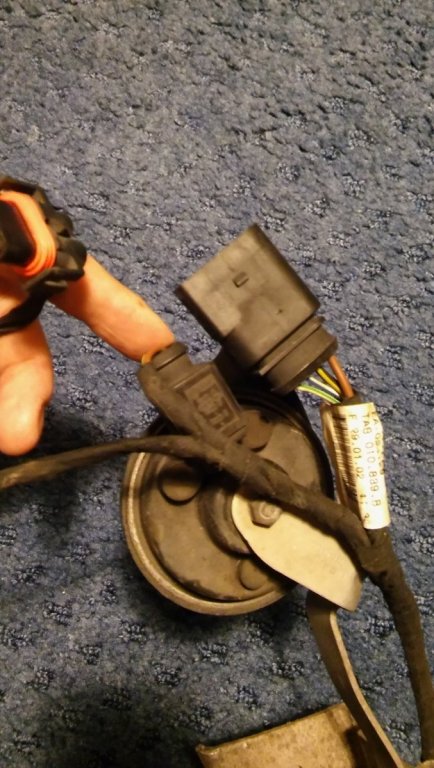

Koledzy, znalazłem taka wtyczkę i nie wiem gdzie ja wpiąć. Szukając na necie po numerach dowiedziałem się ze odpowiada ona za klakson aczkolwiek działa on w 100%. Patrząc na jej stan to jest wypięta od dłuższego czasu, zastanawia mnie czy nie jest ona czasem odpowiedzialna za alarm bo w moim wypadku nie działa, szukałem miejsca gdzie by ja można wpiąć ale bezskutecznie.14a502c5696936b91c3250570e236ca2.jpg

a klaksony nie sa dwa? po lewej i prawej?
Sprawdzałem ale nie ma nigdzie miejsca gdzie bym ją mogł wpiąć... może jakby ktoś miał jakiś schemat
To nie jest czasem wtyczka od pompy SAI?
przydało by się pewnie jeszcze zdjęcie z daleka, żeby było widać okolice tej wtyczki? :P

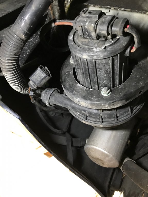

e954fb4a3de382f60b687c0a71b7d53c.jpg wtyczka znajduje się dokładnie w tym miejscu tylko od spodu, jest na krótkim przewodzie i nie sięga do klaksonu. Niestety nie mam teraz jak zajrzeć pod spod

prawdopodobnie lisekexeter dobrze pisał, na zdjęciu masz klakson, ma takie samo oznaczenie jak wtyczka na 1 foto

A wtyczka wychodzi na drugą syrenę, zerknij no z lewej strony, czy nie masz też gdzieś takiej wtyczki schowanej luźnej :)
