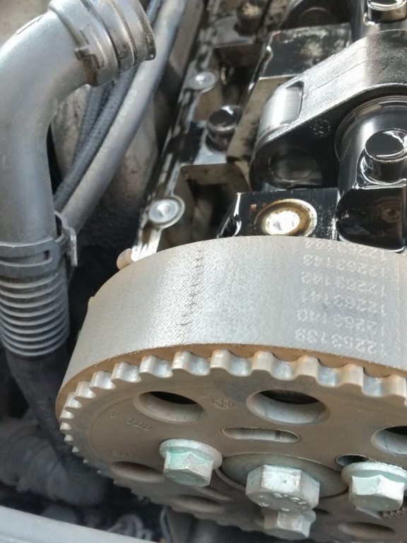

A4 B6 Multi Opublikowano 2 Kwietnia 2017 Opublikowano 2 Kwietnia 2017 Witam ostatnio wymieniałem uszczelkę pokrywy zaworów i po ściągnięciu obudowy rozrządu zobaczyłem nitki na łączeniu paska rozrządu.Pasek ma przelatane 60tys km .Co o tym myślicie?
michcio1985 Opublikowano 2 Kwietnia 2017 Opublikowano 2 Kwietnia 2017 Paski tak mają. Jeżeli nie jest stary to raczej jest ok.Wysłane z mojego GT-I9300 przy użyciu Tapatalka
A4 B6 Multi Opublikowano 2 Kwietnia 2017 Autor Opublikowano 2 Kwietnia 2017 Pasek ma 4 lata i 60 tys przebiegu.Można jezdzić czy nie ryzykować?
michcio1985 Opublikowano 2 Kwietnia 2017 Opublikowano 2 Kwietnia 2017 Sporo czasu, jak masz zamiar jeździć to dla świętego spokoju zmień. Wysłane z mojego GT-I9300 przy użyciu Tapatalka
Tajfun211 Opublikowano 12 Maja 2017 Opublikowano 12 Maja 2017 Mój tak samo wyglądał pojechalem do ASO i Pan powiedzial 8lat albo 120 tysięcy w moim silnikuWysłane z mojego Lenovo TB3-710F przy użyciu Tapatalka
