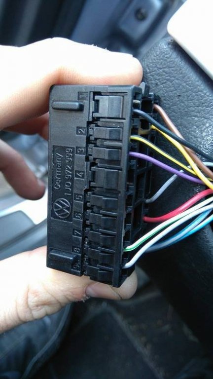

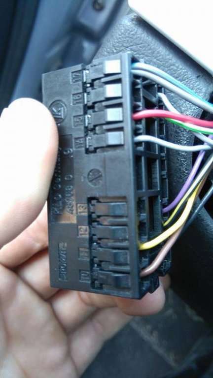

dawidos726 Opublikowano 2 Kwietnia 2017 Opublikowano 2 Kwietnia 2017 Witam serdecznie. Wiem, że temat był wiele razy poruszany, ale i tak nie znalazłem konkretnego rozwiązania, a może ktoś będzie mi w stanie pomóc. Problem polega na tym, że przełącznik (8E0941531a) jest zepsuty i cały czas świecą xenony nie da się przełączyć miedzy 0 postojowe dzienne, dodatkowo nie działają halogeny, przeciwmgłowe i długie. Podłączałem już 2 przełączniki 8E0941531A (działający z innego B6) i 8E0941531B (działający z B7), oba przełączniki nie działy u mnie. Znalazłem ten temat i porównałem kolory kabli w pinach no i wychodzi, że najbardziej pasujący włącznik to 8E0941531C. Kostka wygląda dobrze, nie widać, żeby ktoś przekładał piny, a xenon ori w aucie po winie wyszło. Ktoś miał podobny problem z wyłącznikami i go w jakiś sposób rozwiązał? W załączeniu zdjęcia z kostki PS: włączony tryb skandynawski jaki ma kod/binar?
bobikos Opublikowano 2 Kwietnia 2017 Opublikowano 2 Kwietnia 2017 Kolorystyka zgadza się dla MCE High z B6 i pasującym do niego przełącznikiem 8E0941531a Problem masz od zakupu czy pojawił się w trakcie użytkowania? Na początek powinieneś wymienić przełącznik na sprawny i odczytać błędy w MCE. Koniecznie sprawdź oznaczenie MCE (litera na końcu). Być może ktoś wymienił na zły model. Ty powinieneś mieć 8E0 907 279 B lub 8E0 907 279 E. Model możesz też sprawdzić bez VAGa, umiejscowienie modułu jest widoczne w tym poście, niemniej w dalszej diagnozie problemu VAG raczej powinien być dostępny w poniższym linku masz również kodowanie. Jeśli masz zakodowany try skandynawski to po przekręceniu zapłonu xenony będą się świeciły zarówno w pozycji 0 jak przy ustawieniu na światła mijania.

bobikos Opublikowano 2 Kwietnia 2017 Opublikowano 2 Kwietnia 2017 (edytowane) Czyli problemem jest że w każdej pozycji działają ksenony, nawet na postojowych oraz brak świateł przeciwmielnych i drogowych? Może to nie jest problem włącznika. Najlepiej zacznij od sprawdzenia jakie masz MCE. Sprawdź też czy kabel fioletowy nie jest gdzieś rozcięty. Edytowane 2 Kwietnia 2017 przez bobikos

bobikos Opublikowano 3 Kwietnia 2017 Opublikowano 3 Kwietnia 2017 W pozycji 0 światła mijania załączają się w dwóch przypadkach:- zakodowany tryb skandynawski- przerwa na fioletowym przewodzieWysłane z mojego HUAWEI VNS-L21 przy użyciu Tapatalka
