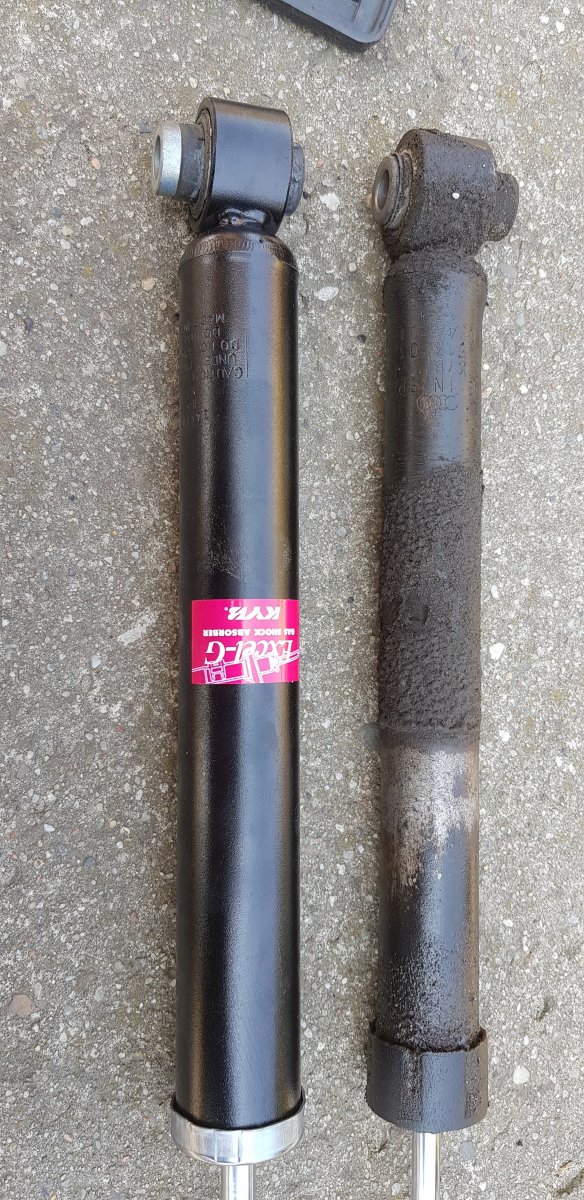

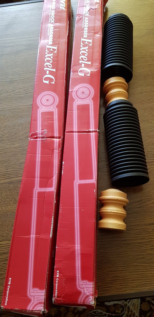

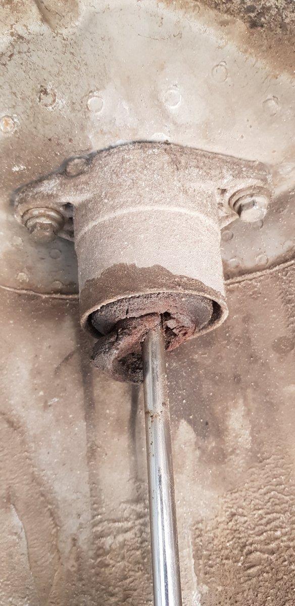

kirbag Opublikowano 28 Marca 2020 Autor Opublikowano 28 Marca 2020 W dniu dzisiejszym przyszła pora na zmianę tylnych amortyzatorów. Na aucie oryginały z logo Audi wyprodukowane przez KYB, w Hiszpanii (nie wiem czy od nowości czy już raz wymieniane). W każdym razie jeden już totalnie nie trzymał, drugi już też bliski totalnej padaki. Objaw, bujała się lalka już jak stara kanapa. Na totalnym luziku przy dzisiejszej ładnej pogodzie, zajęło mi to 3 godzinki ( z czyszczeniem i odkurzaniem nadkoli). Założyłem gazowe także Kayaba. Po jeździe próbnej lux malinka teraz stabilność.

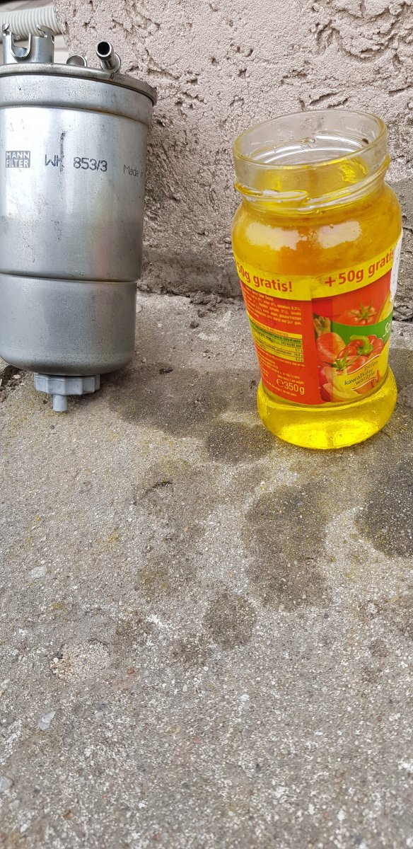

kirbag Opublikowano 23 Maja 2020 Autor Opublikowano 23 Maja 2020 W dniu dzisiejszym wymiana filtra paliwa (zakupiony w sierpniu 2019 ale wówczas nie wymieniłem). Nie było żadnych niepokojących objawów ale stuknęło 60 000 z lekkim haczykiem od poprzedniej jego wymiany...Na liczniku 329 819. Po spuszczeniu oleju napędowego ze starego filtra ani grama wody. Wymieniłem oczywiście także dwa oringi. Dodatkowo mycie i woskowanie auta.

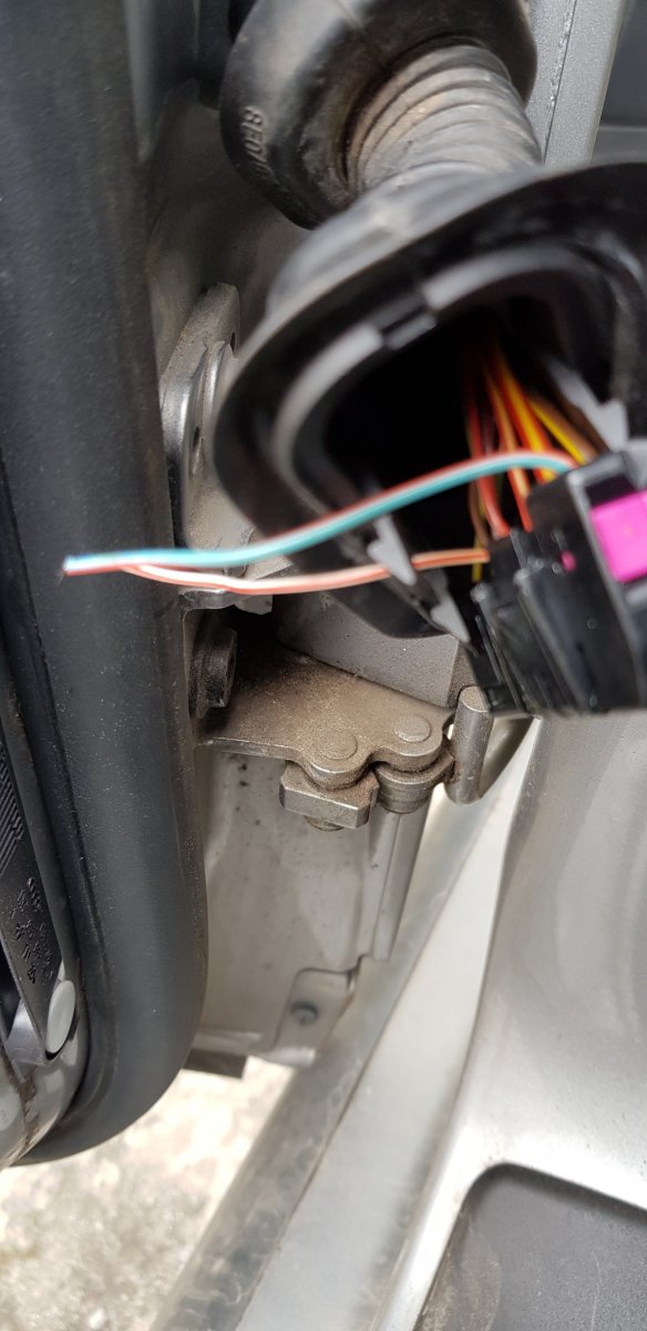

kirbag Opublikowano 31 Maja 2020 Autor Opublikowano 31 Maja 2020 (edytowane) Pojawił się kłopot z otwieraniem i zamykaniem tylnego zamka lewych drzwi....kupiłem zameczek i wymieniłem...niestety nie pomogło. Zabrałem się zatem za wiązkę przy słupku i znalazłem usterkę, dwa kabelki się ułamały. Po naprawie wszystko działa jak trzeba. Przy okazji wykonałem także ustawienia następnej inspekcji olejowej przez VAG. Swoją drogą w tym tygodniu na liczniku pojawiła się liczba 330 000.... gdy poprawi się pogoda chyba znów zobaczę zawór egr (minęły 3 lata od jego czyszczenia). Edytowane 1 Czerwca 2020 przez kirbag

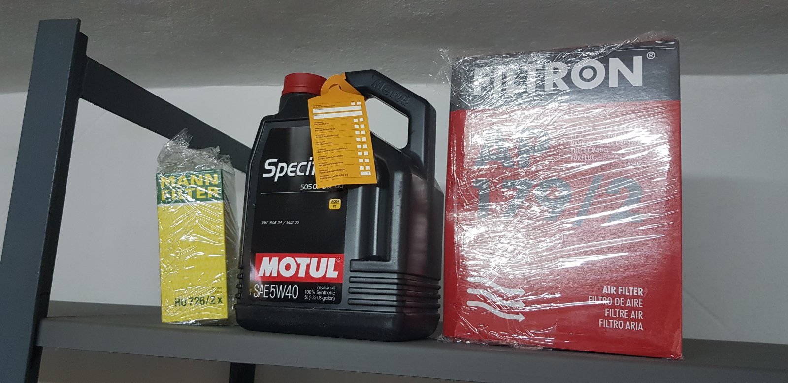

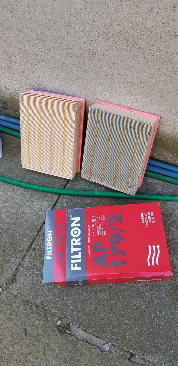

kirbag Opublikowano 13 Września 2020 Autor Opublikowano 13 Września 2020 I znów przybyło...336 769 przebiegu i czas na wymianę oleju i filtrów (od poprzedniej wymiany przejechane 9 869 km.). Olej Motul Specific 505-502, filtr tym razem Mann (olej) i Filtron (powietrze). Kabinowy wymienię w najbliższej przyszłości. Z niepokojących spraw - pojawił się dwa razy jakiś szum, lekki chrobot podczas wciśnięciu pedału sprzęgła. Podejrzewam łożysko oporowe ale jest prawdopodobne, że coś więcej wyjdzie. Trzeba zarezerwować termin u mechanika, zdiagnozować i naprawić (planuję jeszcze we wrześniu lub początek października). Prócz tego (odpukać) bez problemów.

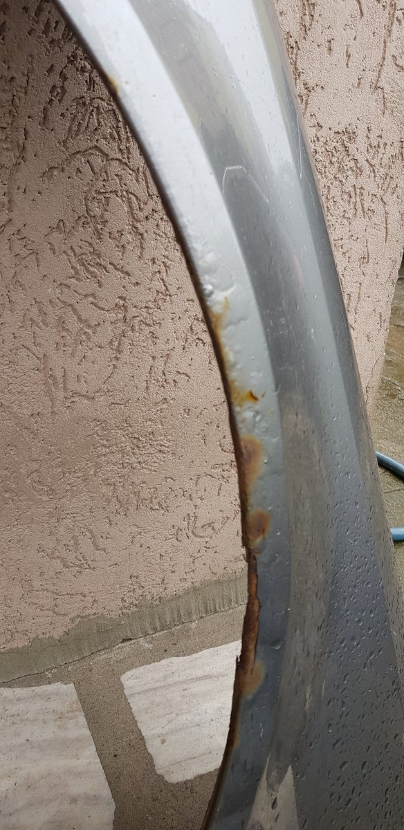

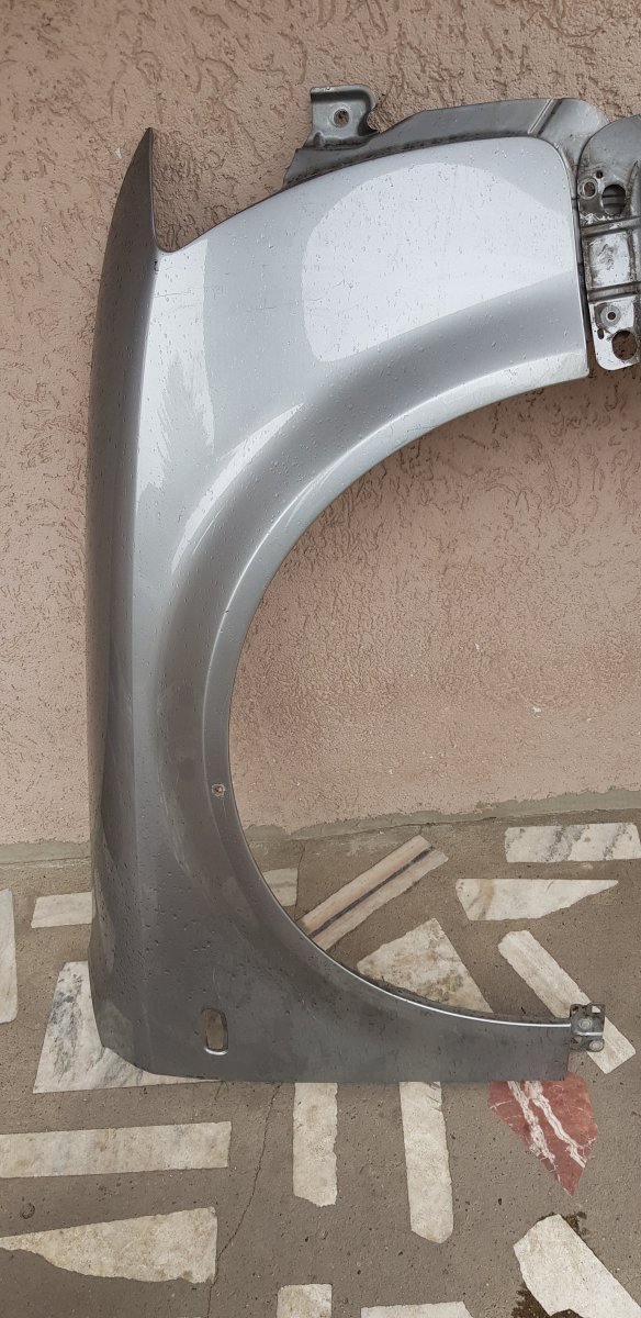

kirbag Opublikowano 24 Maja 2021 Autor Opublikowano 24 Maja 2021 22 maja 2021. Przy przebiegu 348 812 kolejna wymiana oleju, jak zawsze Motul Specific, filtr powietrza Filtron, oleju Mann, przeciwpyłkowy Mann. Dodatkowo płukanie nagrzewnicy oraz serwis klimatyzacji. W ubiegłym tygodniu odebrałem autko od blacharza, gdzie dokonaliśmy wymiany przednich błotników. Lewy skorodował, a na prawym także pokazało się ognisko.
