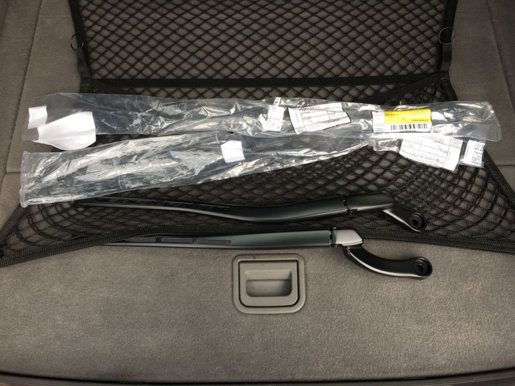

trepek Opublikowano 4 Lipca 2017 Autor Opublikowano 4 Lipca 2017 Właśnie dzisiaj się dowiedziałem, że mam ramiona przednich wycieraczek Aero. A było to spowodowane tym, jak kupiłem pióra starego typu i nie pasowały ;-) P.S. Czy każde Valeo tak ciężko wchodzi na Aero czy trzeba jakiś myk wykonać aby było lżej? I pytanie: czy sprawność tylnego zawieszenia na poziomie 62% i ugięcie 44mm świadczą, że amortyzatory do wymiany czy co? Byłem na trzepakach dzisiaj (stuki z prawej strony z tyłu) i są podejrzenia co do poduszki amortyzatora w prawym tylnim kole. A skoro już mam robić (od jutra też biorę się za renowację hamulcy) to dobrze wiedzieć, czy nie zrobić czegoś jeszcze.

trepek Opublikowano 5 Lipca 2017 Autor Opublikowano 5 Lipca 2017 (edytowane) Kolejny element ukladanki cel od jutra -> hamulce, olej i filtry. Z nowosci to wpadly dzisiaj piora wycieraczek Valeo pod ramiona Aero. Cena poraza... Edytowane 5 Lipca 2017 przez trepek

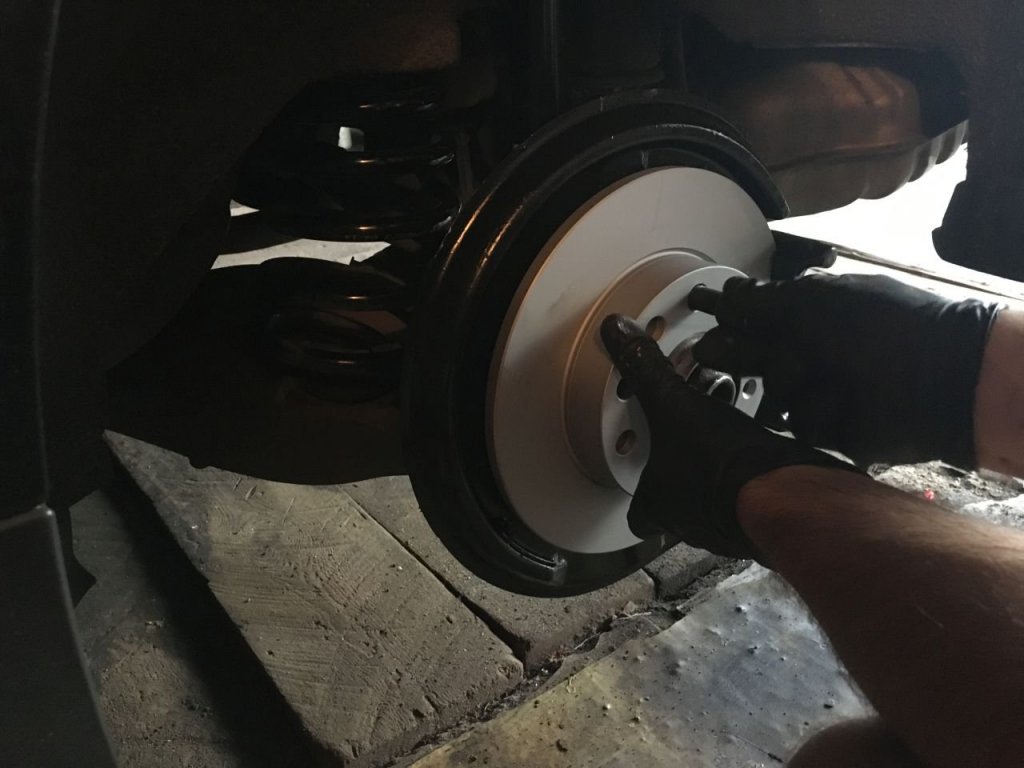

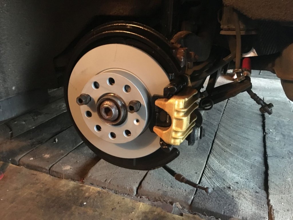

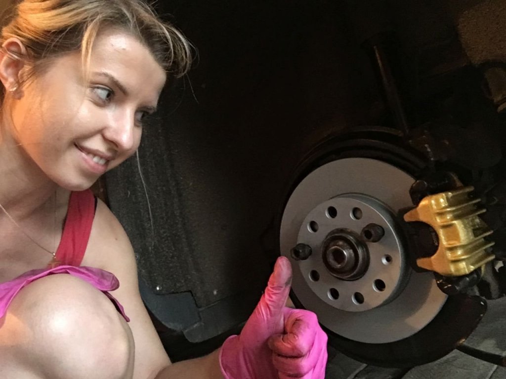

trepek Opublikowano 14 Lipca 2017 Autor Opublikowano 14 Lipca 2017 (edytowane) Samochód przeszedł odnowę hamulcy, głównie tylnych. Kilka dni pracy wieczorami, w wolnej chwili. Generalnie rzecz ujmując to od 14 lat chyba nikt nie zaglądał do tyłu. Rdzy co nie miara. Ale jakoś udało się wszystko poodkręcać, wyczyścić, kilka śrub nowych wpadło. Osłony tarcz mają wyczyszczoną rdzę + położony środek na rdzę i kolor. Jarzma wyczyszczone do sreberka, zaciski również. Tarcze nowe, klocki też. Hamulec fajnie się poprawił ale tylko przez pierwsze 2-3 hamowania, później nagle tak jakby puchł(?) albo jakby nagle zaczęło brakować wspomagania. Dodatkowo prawe tylne koło podczas testów masakrycznie grzeje się (a grzało się i przed renowacją hamulcy). No nic... wydawało mi się, że tłoczek był zastany. Przyrządem do wciskania tłoczków kilka razy ten tłoczek wykręcałem i wkręcałem do zacisku, wydawało mi się, że rozruszał się. Dźwignia ręcznego również zaczęła działać pod naciskiem kciuka (gdzie przed demontażem zacisków ciężko było dźwignie ruszyć używając ścisku). Czeka mnie teraz zdejmowanie prawego tylnego zacisku, rozebranie go na czynniki pierwsze i sprawdzenie co to się dzieje z tym tłoczkiem i czemu to koło tak grzeje się. Damy radę Jest to drugi samochód więc mam czas. Na szczęście niezawodna A2'jka daję radę BTW. Samochód dostał filtry Knecht, płukankę Liqui Moly i olej Motul, w poczekaniu jest jeszcze płukanka do ON marki Datacol ale czekam, aż w baku będzie 40l paliwa. Filtry w samochodzie były prawie jak nowe więc można przyjąć, że faktycznie były wymieniane te 2 tys km temu, tak jak na to wskazywała wlepka pod maską. Ale nie wiem jakiego producenta były bo oznaczenie ich było jakieś "KRA" i numer seryjny. Ale mechanicy strasznie po łebkach robią samochody - zaciski przewodów niepodokręcane, obudowa filtra powietrza słabo wsadzona w podłużnicę, płyta pod silnikiem skręcona tak sobie, śruba od spustu oleju dopierniczona jakby to śruba od koła była... Generalnie trzeba wszystko sprawdzać i poprawiać. Podziękowania również dla mojej żony, która towarzyszyła mi przy każdym etapie prac i pomagała mi w nich jak umiała, bądź dodawała mi sił, gdy żadne słowne zaklęcia na "k" nie pomagały, by odkręcić śruby. Edytowane 14 Lipca 2017 przez trepek

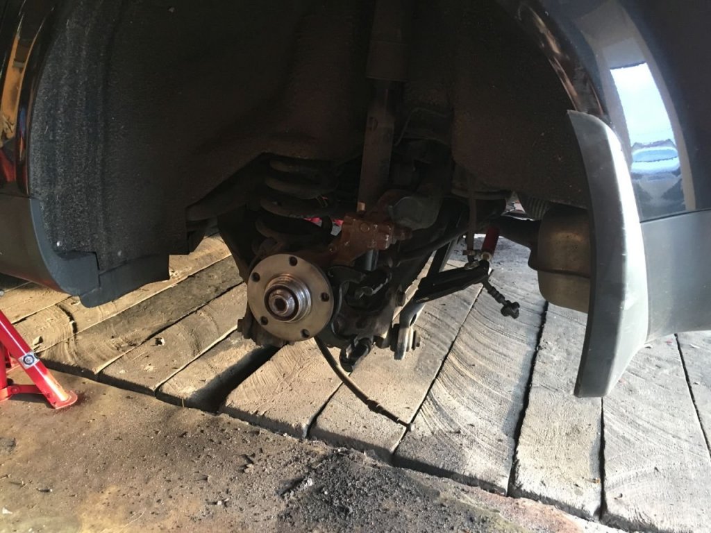

trepek Opublikowano 20 Lipca 2017 Autor Opublikowano 20 Lipca 2017 Miała być tylko zmiana tarcz i klocków z tyłu... Po drodze wpadły jeszcze zestawy naprawcze tylnich zacisków. Jako, że jeszcze nie do końca wszystko działa to znowu rozebrany tył i wymiana elastycznych przewodów hamulcowych. Oczywiście, jeden twardo siedzi (od prawego koła) i jak nie puści to trzeba będzie wymienić jeden stalowy przewód. A że nadkola zdjąłem to i zakonserwowałem z tyłu karoserię, bo kilka miejsc z wykwitem było, czyli włosy murzyna, 2xśrodek na rdzę i 2xchlorokauczuk. Czy to się kiedyś skończy?
trepek Opublikowano 30 Lipca 2017 Autor Opublikowano 30 Lipca 2017 (edytowane) Po kompletnej regeneracji hamulcy z tylu wpadły nowe fanty do samochodu: Nowe ramiona wycieraczek aero. Stare już niewystarczająco dociskały pióra do szyby. I moja kszykszunia Edytowane 30 Lipca 2017 przez trepek

trepek Opublikowano 6 Sierpnia 2017 Autor Opublikowano 6 Sierpnia 2017 Wczoraj pozwolił mi czas aby zmienić ramiona wycieraczek. Nowe ramiona wycieraczek Aero + pióra Valeo = banan na twarzy podczas deszczu. Cisza, dokładność jak w samochodzie z salonu.

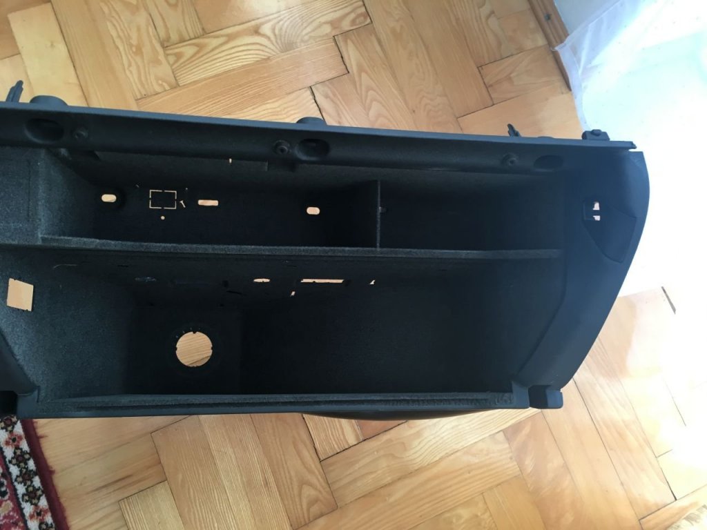

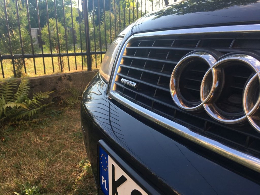

trepek Opublikowano 13 Sierpnia 2017 Autor Opublikowano 13 Sierpnia 2017 Znaczek Quattro w grill oraz tylna część schowka pod lodówkę:
trepkowa Opublikowano 18 Sierpnia 2017 Opublikowano 18 Sierpnia 2017 O mój bose! O mój bose! Przyszło BOSE! Przyszło BOSE! [emoji173]️ Wysłane z iPhone za pomocą Tapatalk
