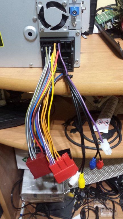

Ja to tak rozwiązałem :

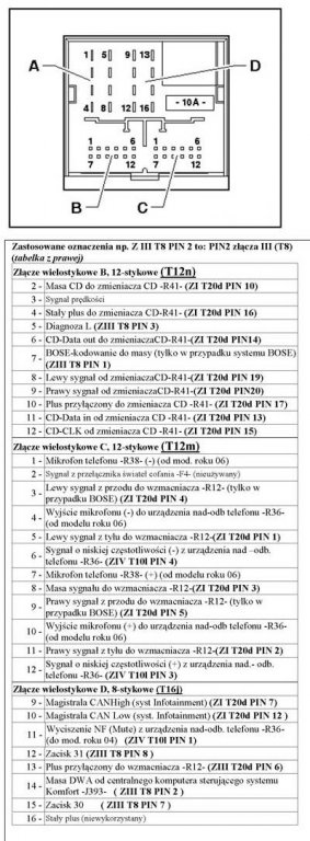

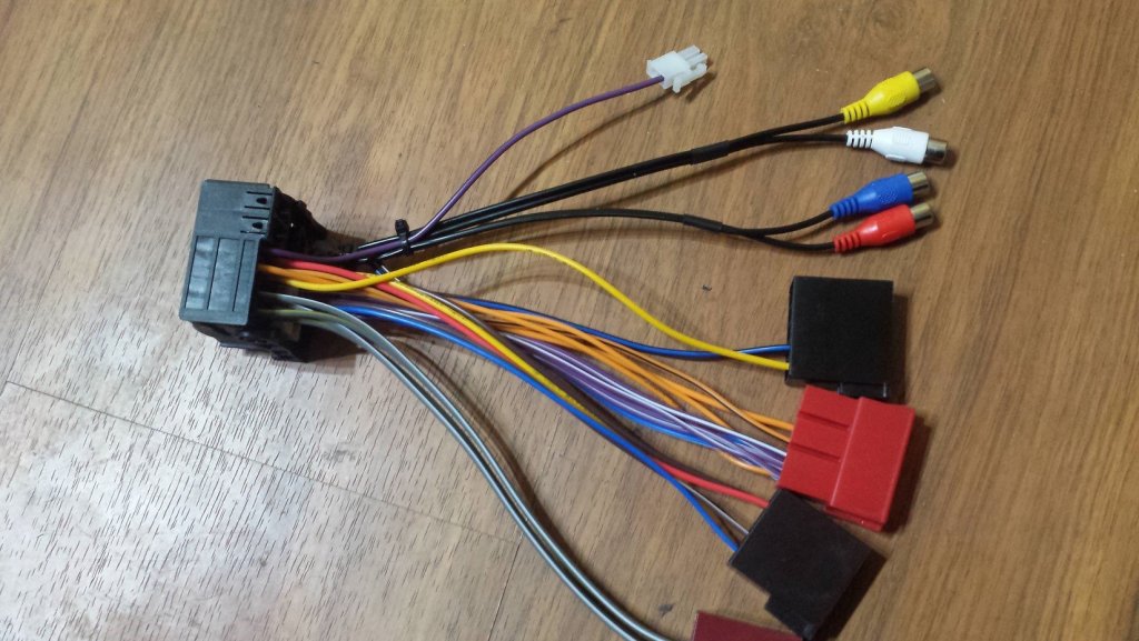

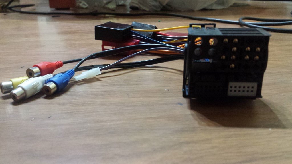

Witam.  Jak w tytule pokazuję w jaki sposób podłączyłem sobie sterowanie do dwóch wzmacniaczy / 4 kanały na przednie i tylne drzwi + wzmacniacz na subwoofer + REMOTE / w swoim RNS-E .
KOSTKA  - D . pin 13  Remote ( oznaczony jako plus przyłączeniowy do wzmacniacza )
KOSTKA  - C :
- pin 5 lewy tył  ( oznaczony jako lewy sygnał z tyłu do wzmacniacza )
- pin 11 prawy tył ( oznaczony jako prawy sygnał z tyłu do wzmacniacza )
- pin 3 lewy przód ( oznaczony jako lewy sygnał z przodu do wzmacniacza )
- pin 9 prawy przód ( oznaczony jako prawy sygnał z przodu do wzmacniacza )
- pin 8  pociągnąłem masę
i jeszcze mamy w kostce D pin 16 stały plus nie wykorzystany nie miałem tam pinu na przejściówce muszę dołożyć i sprawdzić bo potrzebuję pin oznaczany w innych radiach jako podświetlenie które potrzebuję podłączyć do pinu 15 w przekazniku multifunkcji do podświetlenia przycisków w kierownicy .
Na wzmacniacz 4 kanałowy podłączam pin 3/9 czyli przód , a na subwoofer pin 5/11 czyli tył ,  mam nadzieję że się sprawdzi moja teoria że gdy bas będzie mi za bardzo buczał wtedy pokrętłem ustawię mniejszy sygnał na tył czyli wzmacniacz subwoofera nie musząc skręcać mocy na wzmacniaczu . Pozdrawiam i mam nadzieję że ktoś skorzysta .
