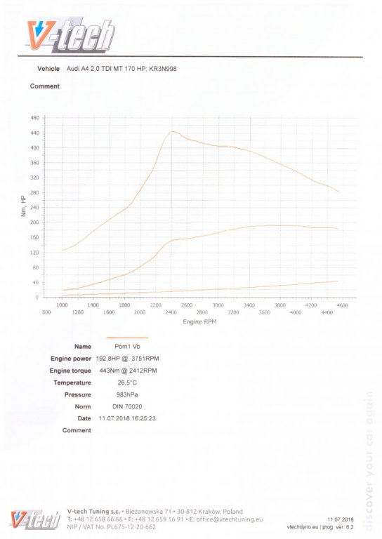

Dobra w końcu udało się dotoczyć do hamowni
kreski poniżej ... muszę zmienić opis tematu bo miało być 214 Hp:(
Jest dziura i turbo wstaje późno czyli jak większości teraz pytanie tuner twierdzi ze może to być wina regeneracji którą przeprowadziłem pare tygodni temu a części jak się okaże mam użyte chińskie a nie jak mnie zapewniało niemieckie ...
No trochę lipa, ciekawe jak u mnie...
Koni trochę mało ale NM ładny
Ogólnie BRD tak mają, że turbo późno wstaje, u mnie jest to samo 2.4tys obr i dopiero kop
Potwierdziles ze masz China w srodku? Jesli tak kto robil regeneracje ??
Faktycznie nie raz juz mialem okazje sie przekonac ze BRD turbo wstaje mocno srednio, a znalezc uzywke w dobrym stanie to totolotek.
Niut faktycznie ładny, ale po regenreacji to powinien wyjsc wynik na + a nie na -...
Nie lepiej bylo w TurboSpawie jakies wieksze turbo wstawic? Nawet chociazby ta 2056 czy jakas nowa z GTD jest teraz taka do 230-240 akurat

21 minut temu, Karasik2 napisał:
mądry człowiek po szkodzie teraz załuje ze nie robiłem hybrydy
Po szkodzie, nie po szkodzie.... Skoro miało byc Germany a jest China, skoro winno byc wiecej kuca jest mniej, to moim zdaniem jest bardzo dobry pretekst zeby zwrocic owe turbo...
(choc wyobrazam sobie jaki moze byc problem z udowodniem winy, i jak dlugo mozna pozostac bez auta)
Ja osobiscie hybrydom to tak srednio ufam... raczej wlasnie montaz innej niz te cale hybrydy.... big turbo to big turbo ?
