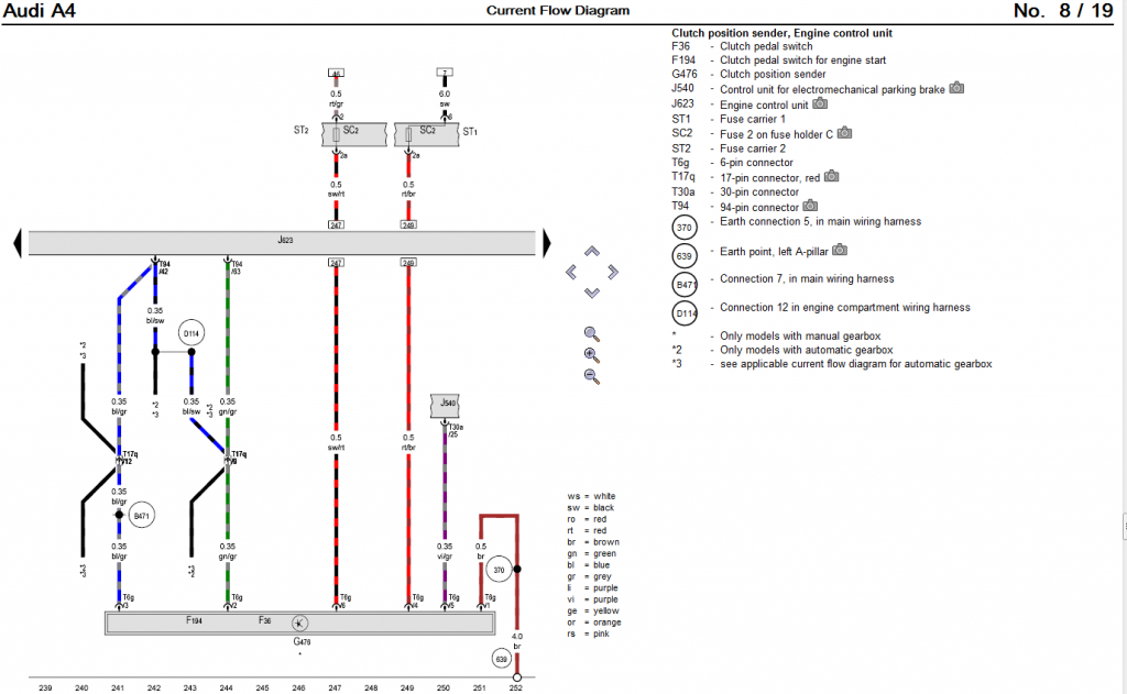

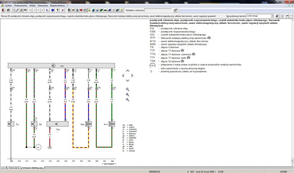

kkriss_24 Opublikowano 3 Lipca 2017 Opublikowano 3 Lipca 2017 Witam jestem po przekladce skrzyni Multitronic na manual A4 B8 2009r 2.0 tdi 143ps CAGA czujnik sprzegla jaki czujnik wstecznego zostaly podlaczone wedlug schematow. W obecnej chwili nie moge uruchomic silnika poniewaz na liczniku jest informacja aby uruchomic silnik nalezy przestawic dzwignie na P lub N, dodatkowo nie moge sie polaczyc przez vcds-a z silnikiem z innymi urzadzeniami lacze sie bez problemu. Jak polacze sie z 03 ABS, 09 cent elect, 17 instruments, 19 can gateway wyrzuca bledy 01314 braku komunikacji z silnikiem i 01315 brak komunikacji z skrzynia biegow. Po wcisnieciu sprzegla rozrusznik kreci, swiatla stopu swieca gdy pedal hamulca nie jest wcisniety , kluczyka nie mozna wyciagnac ze stacyjki zeby wylaczyc zaplon trzeba 2 razy przycisnac kluczyk. Bylbym bardzo wdzieczny za jaka kolwiek podpowiedz
