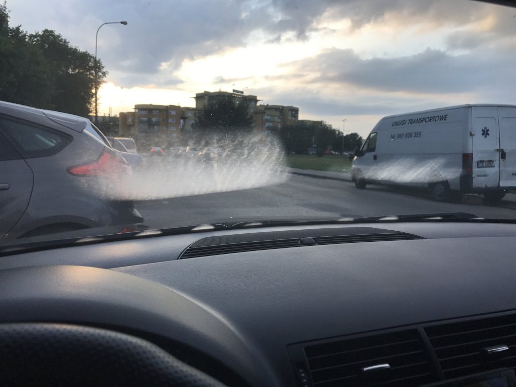

Witam tak jak w temacie od pewnego czasu mam problem z parująca przednia szyba w miejscu jak na zdjęciu IMG_1722.JPG

Właśnie od środka filtr zmieniony, tluste nie jest , płynu nie ubywa , klima działa jedynie można by już odgrzybic i nie wiem kiedy osuszacz był wymieniony bo mam ją z 3/4 miesiące . A para znika jak się jedzie dłużej i się wgl nie pojawia a zaczyna się pojawiać jak staje Np na światłach . I jak dam ciepłe powietrze na szybę to znika za chwile wiec możliwe ze aż tak działa różnica temperatur ? Na zewnątrz 24/25 stopni a na klimie 19/20
