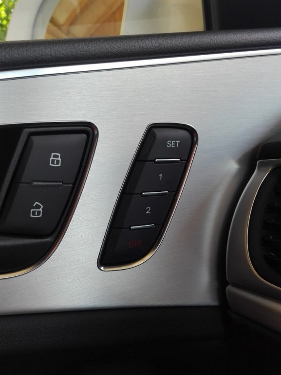

ale mam kolejne pytanko ..... jak to obsługiwać? Jak zaprogramować siedzenia?
Ustaw sobie fotel i lusterka zewnętrzne pod siebie i jak masz El. Kolumnę kierownicy to również, naciśnij SET, zaswieci się kontrolka czerwona, później naciśnij i przytrzymaj nr 1 albo 2 do którego chcesz przypisać dane ustawienia aż usłyszysz pikniecie/gong potwierdzający zapis ustawień. Możesz przypisać ustawienia pod dwóch kierowców, jak przy każdym z kierowców będziesz zapisywać przy innym kluczyku, to jak podejdzie pod samochód to sam rozpozna kluczyk do którego były przypisane ustawienia. Super sprawa! U mnie żona ma swój kluczyk, a ja swój. Jak otwieram swoim to ustawia mi wszystko automatycznie pode mnie.
