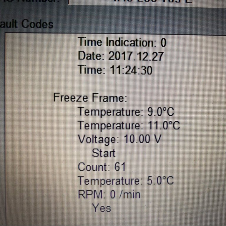

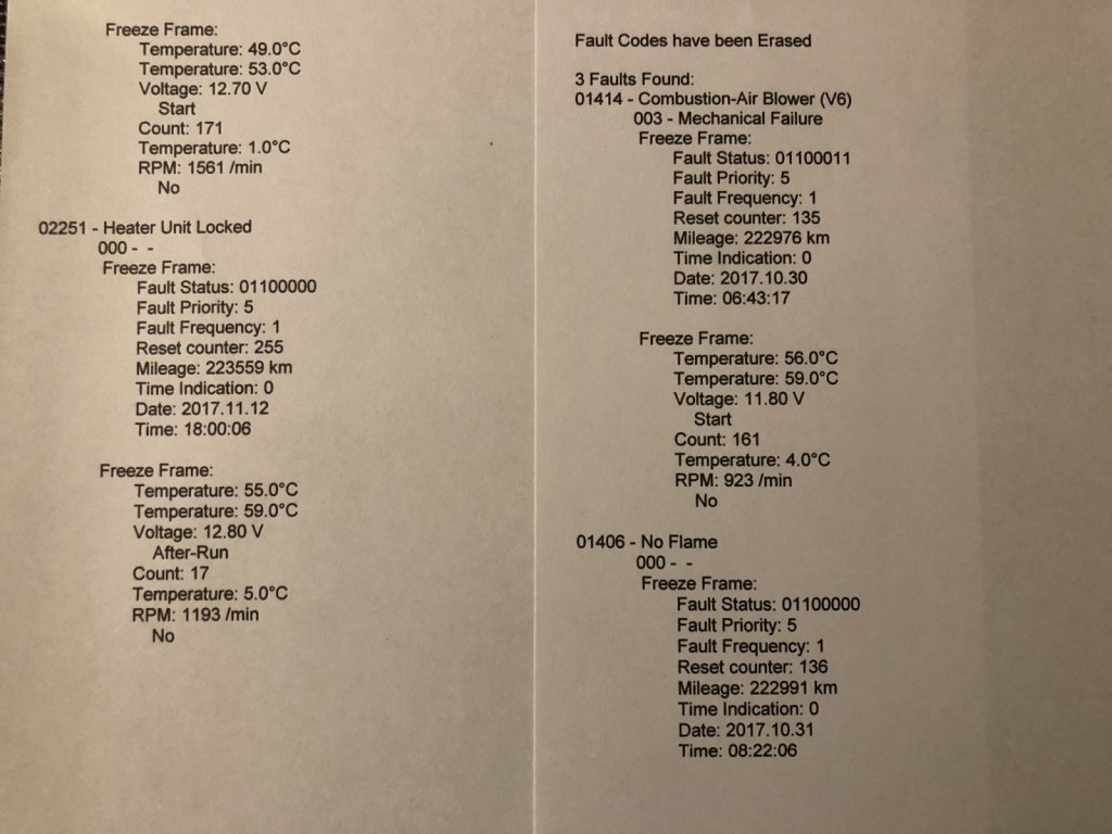

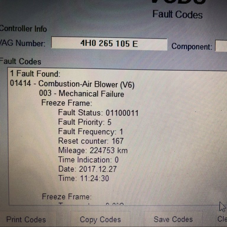

Witam, przestało mi działać webasto, myślałem ze jak skasuje błędy to będzie działać dalej, ale się myliłem nie działa :/ miał ktoś już takie błędy?

Dzięki wielkie Wrclaguna :) webasto zadziałało był to kanał 42, ale niestety działało minutę... i dalej jest błąd, ale tylko jeden
01414 dmuchawa powietrza spalania , zwarcie z potencjałem plus , zwarcie z masą , zablokowana lub brak napięcia , zbyt duża różnica liczby obrotów - Przy usterce ogrzewanie postojowe nie uruchomi się. Ogrzewanie postojowe może zostać ponownie uruchomione dopiero wówczas, gdy nie będzie już usterki.
- usterka w przewodzie łączącym biegnącym od komputera sterującego ogrzewania dodatkowego do dmuchawy powietrza spalania
- uszkodzona dmuchawa powietrza spalania
Pewnie dmuchawa bo jak odpaliłem to dziwne odgłosy były ale sprawdzę to, pytanie jak zadzwonię do ASO to podadzą mi cenę dmuchawy po nr VIN?
