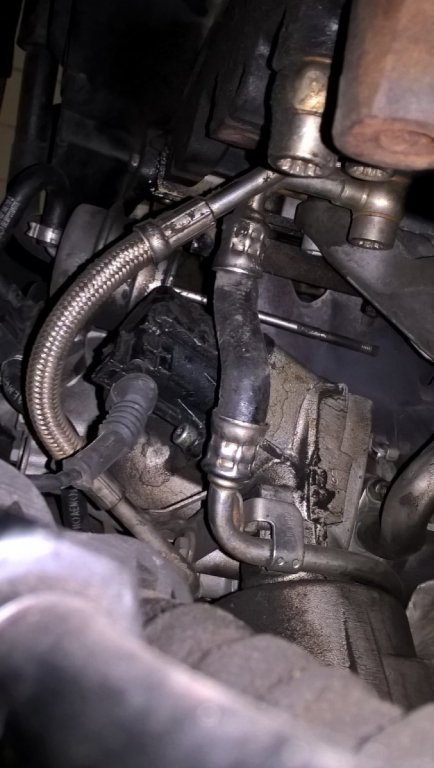

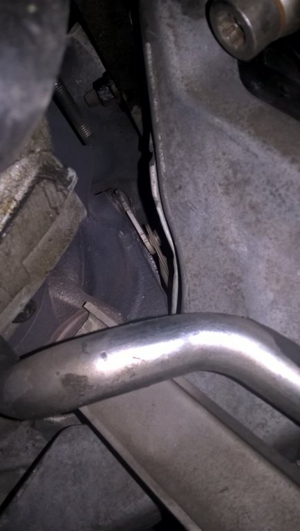

KubiaK Opublikowano 25 Lipca 2017 Opublikowano 25 Lipca 2017 (edytowane) Siema wszystkim, Jechalem spokojnie samochodem i nagle auto stracilo moc , przejechalem jeszcze chwile i zapalila sie kontrolka check engine ... dojechalem do domu no i podpialem vaga... Blad P0299 (16683/P0299/000665 - Boost Pressure Regulation: Control Range Not Reached), oczywiscie pierwsze co to zawor DV tym bardziej, ze i tak go mialem wymienic na ten z koncowka D - bo pewnie siedzi jeszcze oryginal z gumowa membrana no i wjezdzam pod auto patrze a tu ZONK jak na zdjeciu , WTF czy to jest mozlwe, ze grucha sie od tak odpiela, odkrecila czy urwala , powiedzcie mi o co kaman bo nie wierze w to co widze.... P.S to jednak prawda jak widac na 2 zdjeciu , mial ktos cos takiego ?? z tego co wiem to ten element laczacy gruche z westgatem jest raczej nie wymienialny .... a moze jednak ? jakies pomysly ? Edytowane 1 Sierpnia 2017 przez KubiaK
tom4275 Opublikowano 25 Lipca 2017 Opublikowano 25 Lipca 2017 miałem ten sam przypadek ... dorobiłem przedłużkę, po skręceniu i ustawieniu żeby całość miała tą samą długość jak poprzednio przedłużkę przyspawałem do trzpienia i tyle, wszystko jest jak było, pamiętaj tylko o dobrym zmierzeniu położenia nakrętek bo inaczej będziesz musiał jechać za ustawienie gruchy

tom4275 Opublikowano 29 Lipca 2017 Opublikowano 29 Lipca 2017 źle mnie zrozumiałeś ... przejściówka znaczy że masz z jednej strony gwint wewnętrzny który nakręcasz na cięgno gruszki, a z drugiej strony masz zewnętrzny taki jak był oryginalnie, spawanie (postawienie kropki) jest tylko dlatego żeby przejściówka nie odkręcała się od cięgna, można zamiast spawania dać nakrętkę kontrującą i też będzie ok, to połączenie niema prawa się rozlecieć (oczywiście nie biorę pod uwagę tego że tokarz zrobi głupi błąd i za głęboko wywierci otwór pod gwint wewnętrzny, wtedy osłabiona ścianka może pęknąć) podsumowując ... niema strachu, wszystko będzie ok

tom4275 Opublikowano 29 Lipca 2017 Opublikowano 29 Lipca 2017 myślę że po prostu zmęczenie materiału lub wada w materiale z którego zrobione jest cięgno, nacięty gwint dodatkowo osłabia pręt plus być może podtępiony nóż przy produkcji spowodował dodatkowe karby i mikropęknięcia w materiale ... nie wiem czy gwint na cięgnie jest toczony czy walcowany bo to zależy od procesu produkcyjnego ale nie doszukiwał bym się wady w zespole turbiny chyba że masz ją źle ustawioną ale to już z tym do fachowca trzeba który przejrzy parametry
