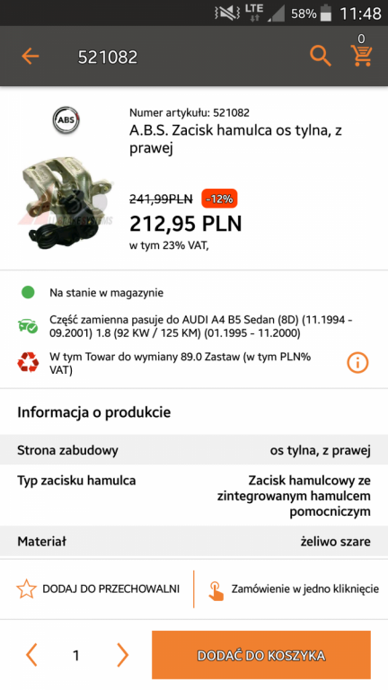

Witam, jestem od niedawna posiadaczem czterech kółek, byłem na stacji diagnostycznej, okazało się, że mam 98% granicy błędu na prawym ręcznym, byłem u mechanika i powiedział, że zacisk nie trzyma. Szukam na autodoc i iparts, jednak nie wiem czego dokładnie, bo podobno "zacisk hamulcowy" różni się od "zacisku hamulca ręcznego", czy mógłbym ktoś podać jakieś sensowne propozycje wsadzenia nowego zacisku tanio, ale sprawnie albo wytłumaczył jak szukać? :D

Tak na prawde to jest jeden element.
Reczny jest zintegrowany z zaciskiem.
Popatrz na gogle jak to wyglada.
Sa alu i zeliwne zaciski.
Popatrz dobrze czy w ogole linka ciagnie dzwigienke ale jak znam zycie to zacisk zastal sie i pupa z tego bedzie.
To co mam na zdjęciu, to będzie jako zacisk hamulca ręcznego tak?
