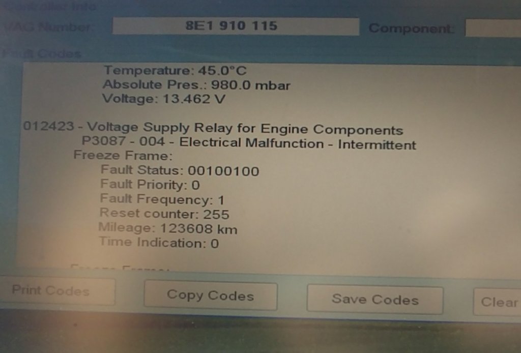

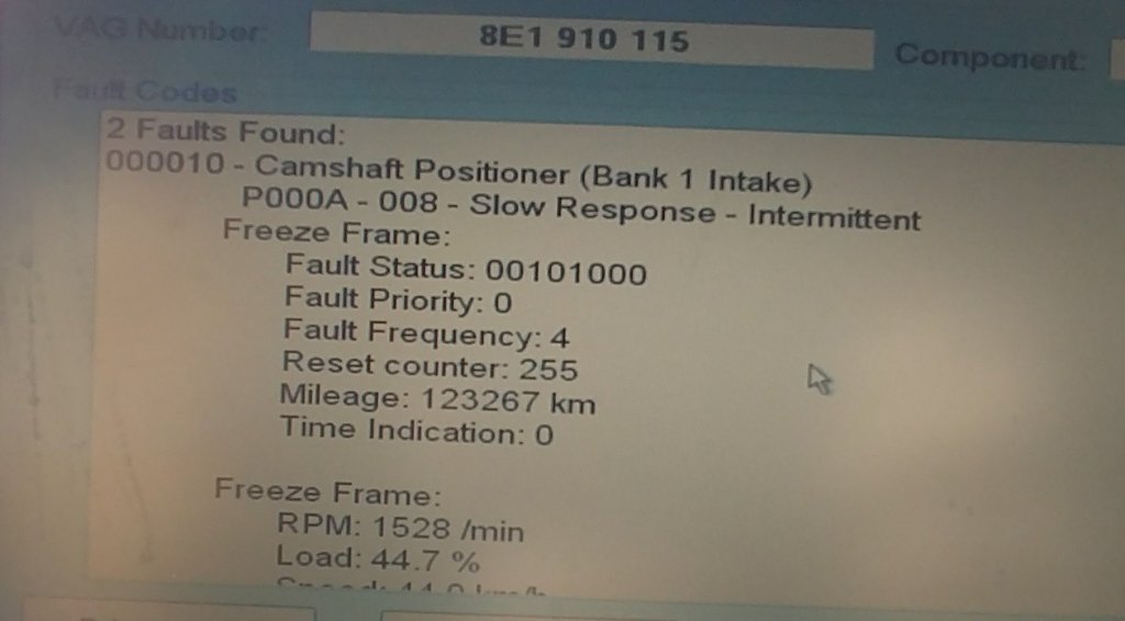

Hasir123 Opublikowano 3 Października 2017 Opublikowano 3 Października 2017 Witam ostatnio zapalil mi sie engine check i auto delikatnie oslablo. Nim trafilem do mechanika check zgasl jednak po podpieciu samochodu pod komputer wyswietlaja sie dwa bledy. Po ich wykasowaniu samochód odzyskuje moc jednak nie na dlugo. Byc moze mial ktoś z was taki problem, co może byc jego przyczyna ?

Hasir123 Opublikowano 3 Października 2017 Autor Opublikowano 3 Października 2017 8 minut temu, golfagn napisał: Tak ciężko użyć Google? Byś znał przyczynę i rozwiązanie szybciej niż ten post pisałeś. Po pierwsze nie jestem mechanikiem i wiele z tego co piszą ludzie to dla mnie czarna magia a po drugie większość tematów jest w jezyku angielskim z którego nie jestem na tyle dobry zeby dokładnie wiedzieć ocb, z tego co zrozumiałem to problem może być z pozycjonerem wałka rozrzadu ale nie jestem pewien z tad ten temat. Gościu który podpisał mi go pod komputer mowi ze prawdopodobnie winny jest łańcuch z tylu silnika jednak reki sobie nie da uciac, a takie gdybanie i wynienianie wszustkiego co popadnie nie jest mi potrzebne. Liczylem na to ze moze ktoś z forum zmagał sie z tym problemem i mi coś doradzi.
golfagn Opublikowano 3 Października 2017 Opublikowano 3 Października 2017 Po wpisaniu kodu błędu w Google 1 czy drugi odnośnik: http://wiki.ross-tech.com/wiki/index.php/P000A/000010 Klikasz na stronie prawym przyciskiem myszki i potem klikasz w "przetłumacz na język polski". I gdzie tu mechanika lub języka angielskiego potrzeba?

Hołowczyc20 Opublikowano 6 Października 2017 Opublikowano 6 Października 2017 Ja obstawiam czujnik położenia wałka rozrządu,na początek sprawdź wtyczki i przewody,które z nich wychodzą nie zaszkodzi również przeczyścić styków.Wykasuj błędy i będziesz widział jeśli się dalej pojawią to czujnik do wymiany,rozrząd(mam tu na myśli pasek) raczej nie przeskoczył,to samo tyczy się łańcucha.Jest też opcja,że ktoś już tam coś grzebał i jest przestawiony wałek,chodź wydaje się to mało prawdopodobne.A co do samego łańcucha to jeśli go słychać to i tak będzie do wymiany razem z napinaczem.A tak w ogóle to zadzwoń sobie do Gregora 10 on te silniki zna na wskroś,więc będzie wiedział co to jest.
