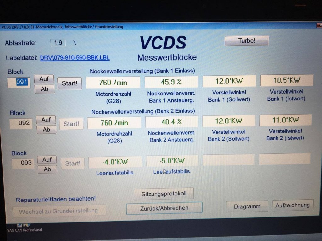

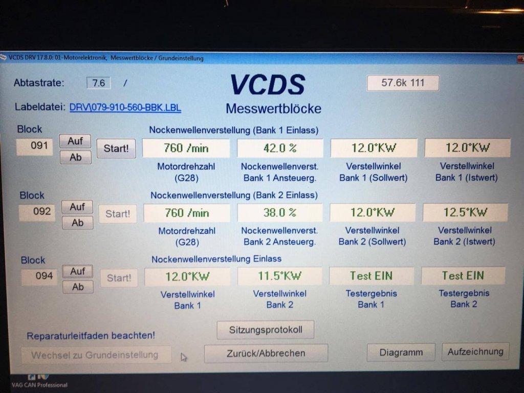

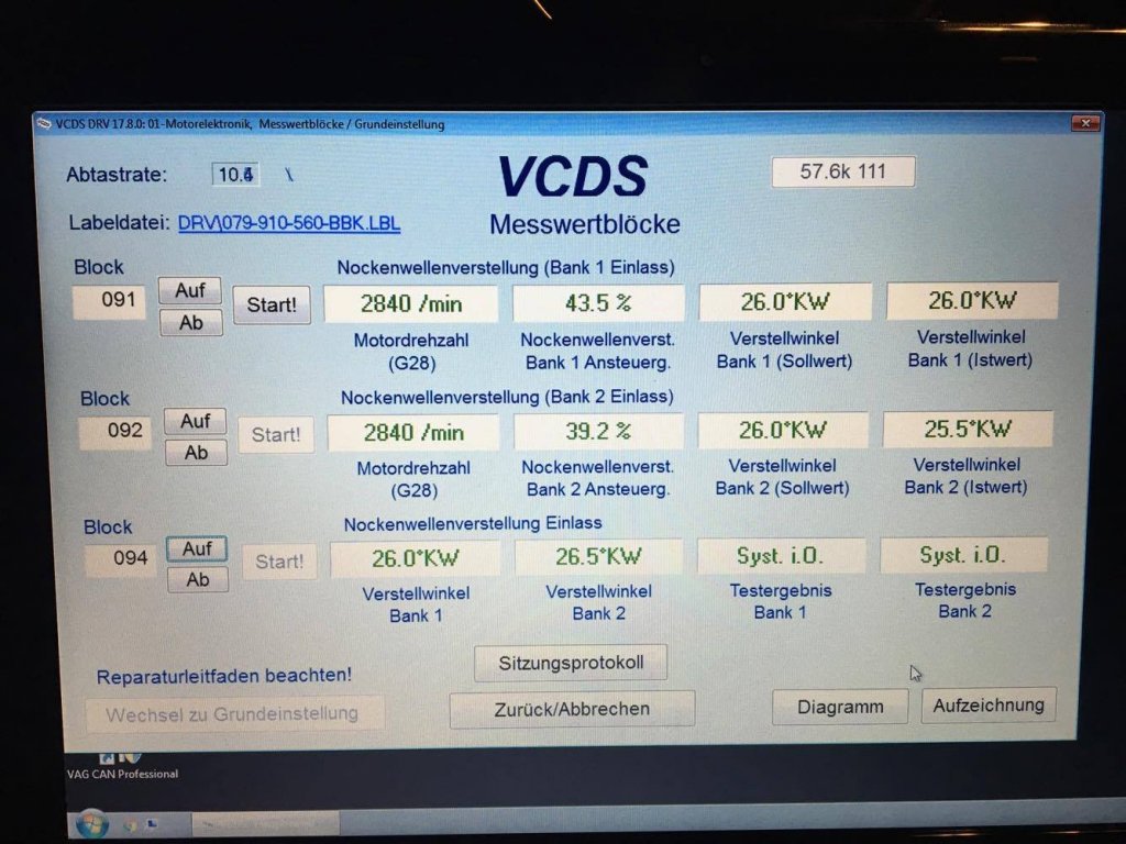

Witam.Czy mógłby ktoś zinterpretować moje wyniki z VCDS? Bo ja już straciłem głowę do tego wszystkiego. Z góry dziękuję za opinie i Pozdrawiam.

Jest OK
Chociaż do interpretacji 91 i 92 to trzeba logi albo filmik wartości w 3 polu to wymagane, w 4-tym uzyskane i powinny być zawsze jak najbliżej 3 pola

Ok Dziekuje za odpowiedz.Ale nie wiem wtedy dlaczego gdy odpalam rano silnik to slysze ten charakterystyczny dzwiek lancucha(trwa ponizej sekundy)?A czy wartosci w bloku 093 nie powinny wynosic 0?
Powinny ale ja się nie spotkałem z takim wynikiem [emoji4], Pawelosinski83 chyba walczył o 0 , ale finalnie z tego co pamietam na 4 stanęło.
Klekot poniżej sekundy to raczej wariatory. Uwalony ślizg = luźny łańcuch daje raczej wartości około 10 stopni... I przeważnie niesymetrycznie... Ty masz prawie w granicach nowego rozrządu.
U mnie po 3 krotnym ustawianiu jest -4 -3 na nowch częściach z aso. Przeszedłem przez chyba wszystkie formy klekotania :-)
Wysłane z mojego SM-N910C przy użyciu Tapatalka
Dokladnie:-) Jeszcze wszystko przede mna. Ale ten klekot to masakryczna sprawa. Czy to znaczy ze musze wymienic wariatory jak mam ten klekot czy to normalne?Ciekawy jestem czy ten klekot znika  po wymianie nowego rozrzadu?.Pozdrawiam
Edytowane przez Zepot
Jak wymienisz/zregenerujesz wariatory to tak. Możesz jeszcze spróbować wymienić zawory olejowe zwrotne razem z uszczelką, często się o nich zapomina, koszt nieduży dostęp też ok. Moje były delikatnie podrdzewiałe, mimo , żę ASO wymieniało rozrząd o nich zapomniało :(
