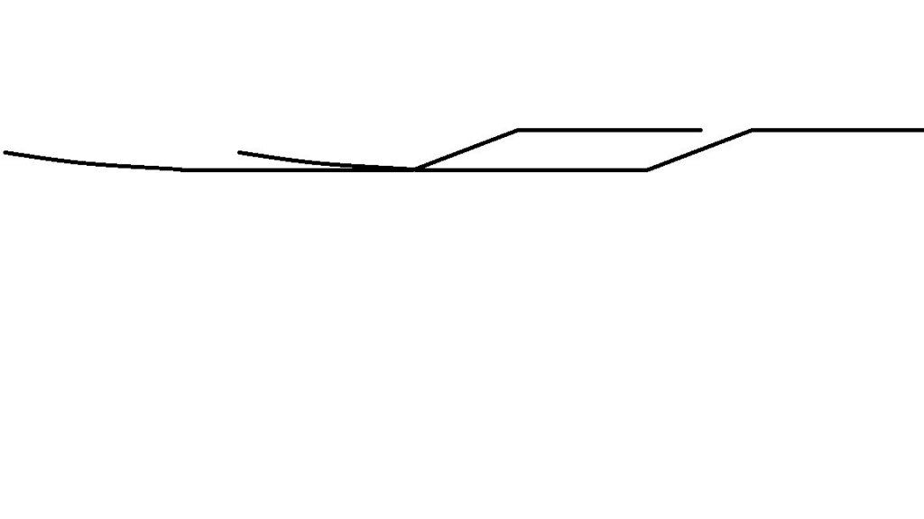

lasic89 Opublikowano 28 Października 2017 Autor Opublikowano 28 Października 2017 takie pytanko jeszcze mi się nasuwa... wiązkę z obu reflektorów macie tzw łódkę (wiązka lekko unosi się z lewej strony) czy obie lampy świecą płasko z lewej strony _____/
Bknz Opublikowano 28 Października 2017 Opublikowano 28 Października 2017 mówisz o wiązce światła patrząc tak jak jest na zdjęciu powyżej? o tak w miejscu skupienia wiązki mam taka jakby łódkę i wiązka opada w stronę prawą (pobocza) po czym widać to na zdjęciu przy końcu zaczyna się unosić. Zastanawia mnie to dlaczego przy koncu wiązki idącej w prawą stronę znów zaczyna się unosić.... Możecie w obydwu lampach zejść z regulacją na ten sam poziom wiązki światła?
lasic89 Opublikowano 28 Października 2017 Autor Opublikowano 28 Października 2017 no właśnie na Twoim zdjęciu jesteś za blisko bramy i tego nie widać u mnie w obu lampach z lewej strony świeci minimalnie wyżej i nie mogę tego ustawić... bo prawa lampa (a raczej ta unosząca sie minimalnie wiązka) swieci wyżej chyba musze fote cyknąć albo painta odpalić ;/
lasic89 Opublikowano 28 Października 2017 Autor Opublikowano 28 Października 2017 moje tak świecą.... i ten wystający "cypel" z prawej lampy mnie wkurw......
Bknz Opublikowano 28 Października 2017 Opublikowano 28 Października 2017 (edytowane) a u mnie znów na odwrót, to zakrzywienie pojawia się z prawej strony Pytanie czy można coś z tym zrobić aby świeciły idealnie równo, bo um nie przez to zakrzywienie oświetlam znaki Zastanawiałem się czy na to wykrzywienie nie maja wpływu przesłony, one mają taką śrubkę od regulacji położenia względem odbłyśnika, może to jest odpowiedzialne za to zakrzywienie? Edytowane 28 Października 2017 przez Bknz
