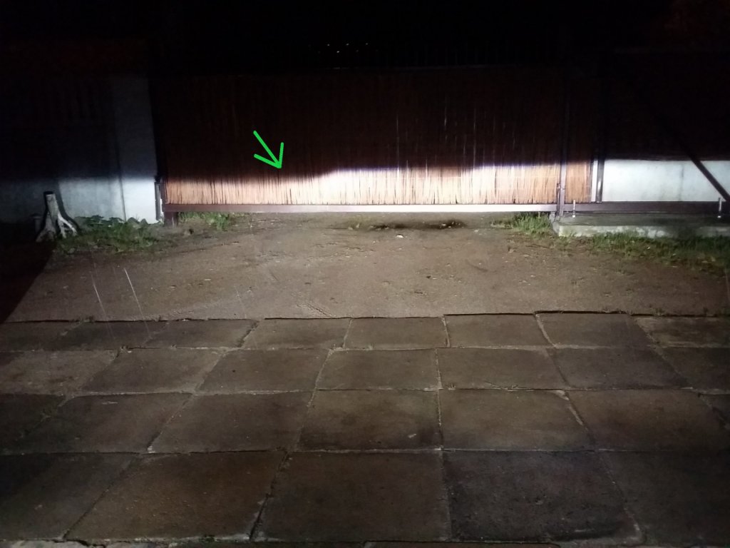

zaznaczone strzałką w którym miejscu zaczyna minimalnie wznosić jak u mnie

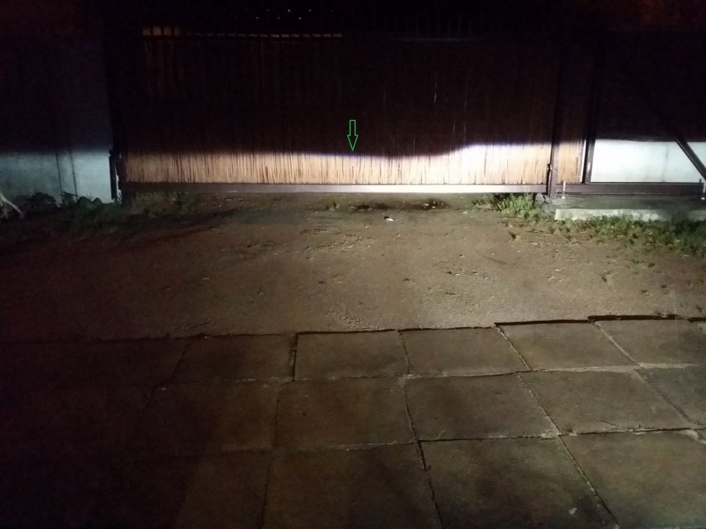

a tutaj zaś widzę strumień z prawej lampy, taki jak u mnie i który mnie bardzo wnerwia...

W dniu 4.11.2017 o 22:48, lasic89 napisał:
co do przesłon to też nie będę nic kombinował bo u Ciebie też wspomniana "łódka" występuje :) - i to mnie cieszy

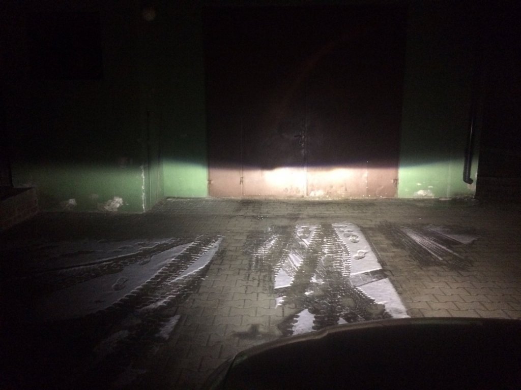

Ja mam taki balagan. Może ktoś poradzić jak się pozbyć tych wzniesień na jednej i drugiej lampie?
z góry dzieki
Na moje oko to ktoś Twoje przesłony boszką potraktował ewidentnie toś tam nie pasuje
z góry dzieki
Taki zestaw kupiłem z forum. Nie rozkręcałam zestawu. Proszę o sugestie czym regulować? Przesłoną?
Ewentualnie wymiana całej przesłony np na 167
Właśnie mam 167.
Jak patrzę na przesłonę z boku to profil przesłony nie jest płaski z załamaniem. Od załamania w prawo i lewo linia przesłony opada
chyba nie jest to do ustawienia:-/
wyjalem soczewkę z odblysnikiem, podpiąłem poza lampa i widzę ze nic się nie zmienia
poliftowe soczewki b8 mają  w większości przypadków numer przesłony 055
