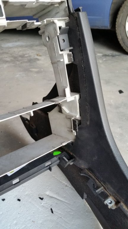

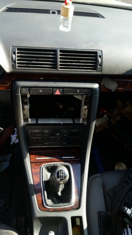

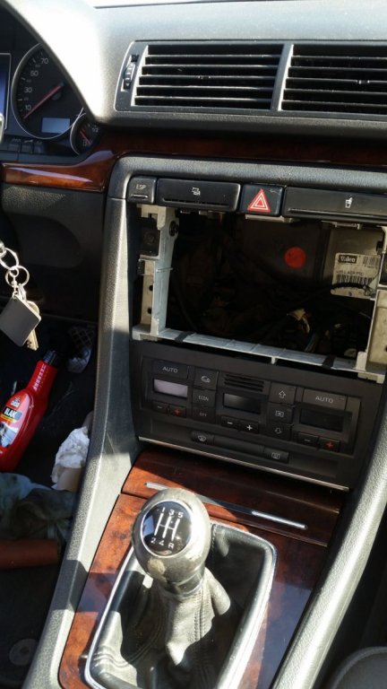

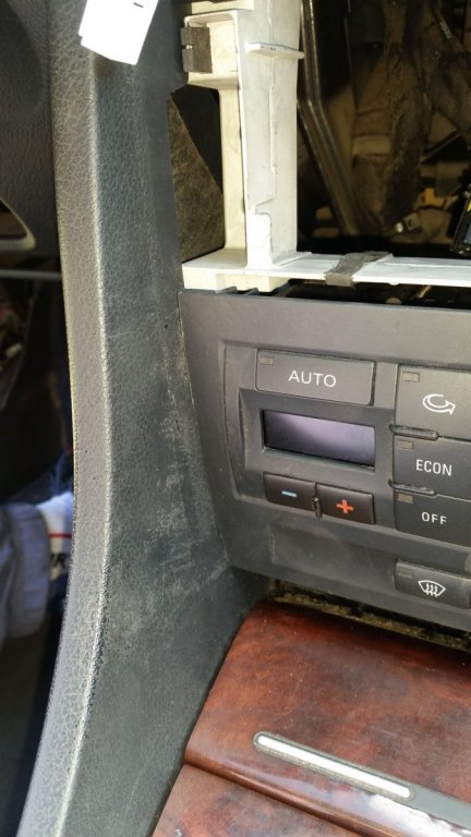

Wczorajsza modyfikacja przeróbki z 1 din na 2din zakończyła się sukcesem, czekam tylko na radio :)

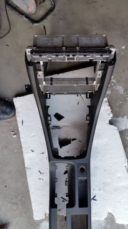

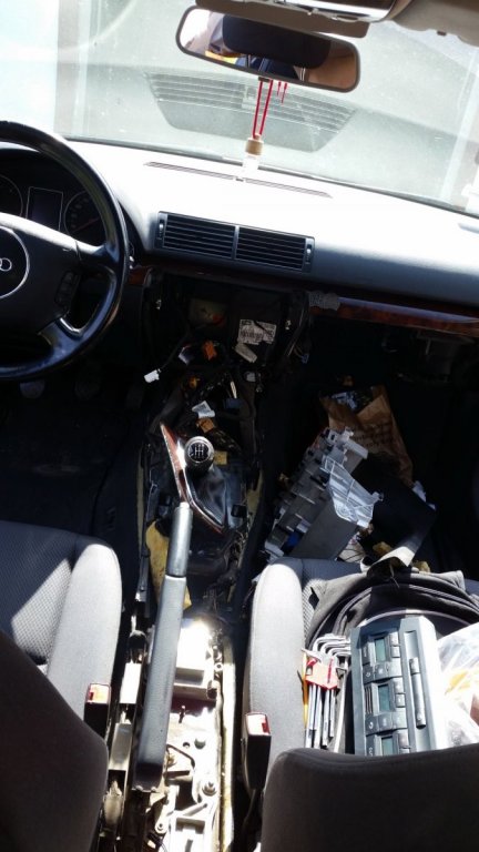

Kosz zakupiony od forumowicza " Exmi " i do dzieła.
Najpierw trzeba było wszystko rozebrać ( niezły burdel był w aucie po tym).

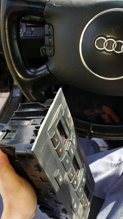

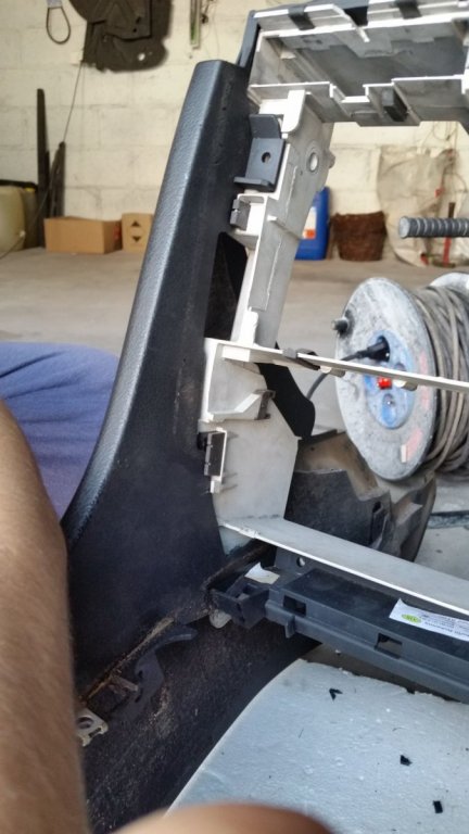

Docinanie tunelu 2din.
Docinanie klimatronika i na koniec szlifowanie papierem ściernym p240, p320.
Efekt końcowy całkiem spoko( troszkę podrapałem tunel :kwasny: ).
Zostało mi tylko dociąć tą półkę dolną pod klimatronikiem żeby nie było takiej szczeliny i zamontowanie radia.

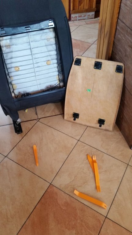

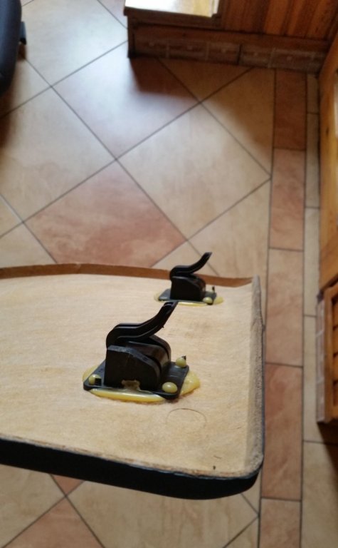

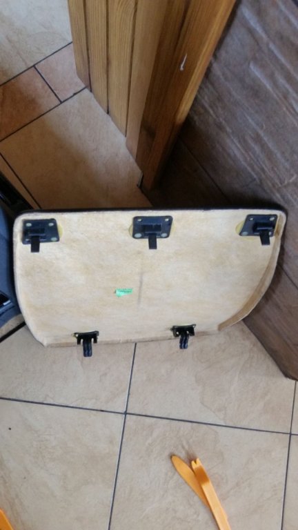

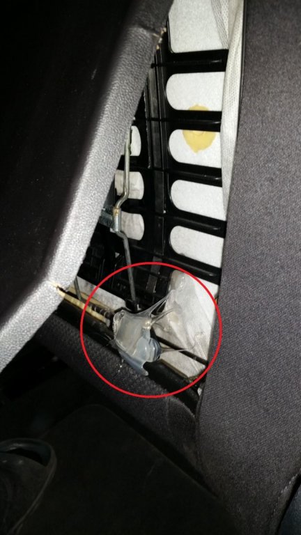

Dzisiaj nie modzik lecz naprawa czyjegoś druciarstwa.
Dołem nie trzymały się plecki fotela więc zacząłem zaglądać co tam się dzieje i moim oczom ukazało się to :D
Ktoś dolne zawiasy przykleił na klej na ciepło a przy okazji połamał te plecki :kwasny:
Na szczęście miałem swoje stare fotele w których to było bardzo dobre i wszystkie zatrzaski całe ;)
Teraz już nic nie odstaję i robota "cyk fuch" :D jak to mawia słynny youtuber.

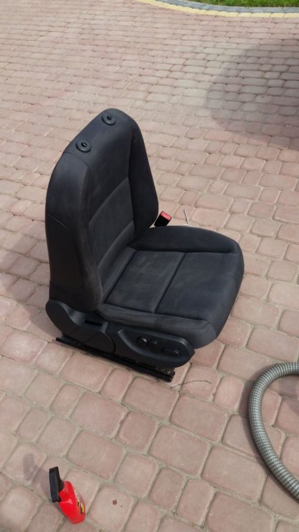

Część 1/2- Montaż elektrycznych foteli.

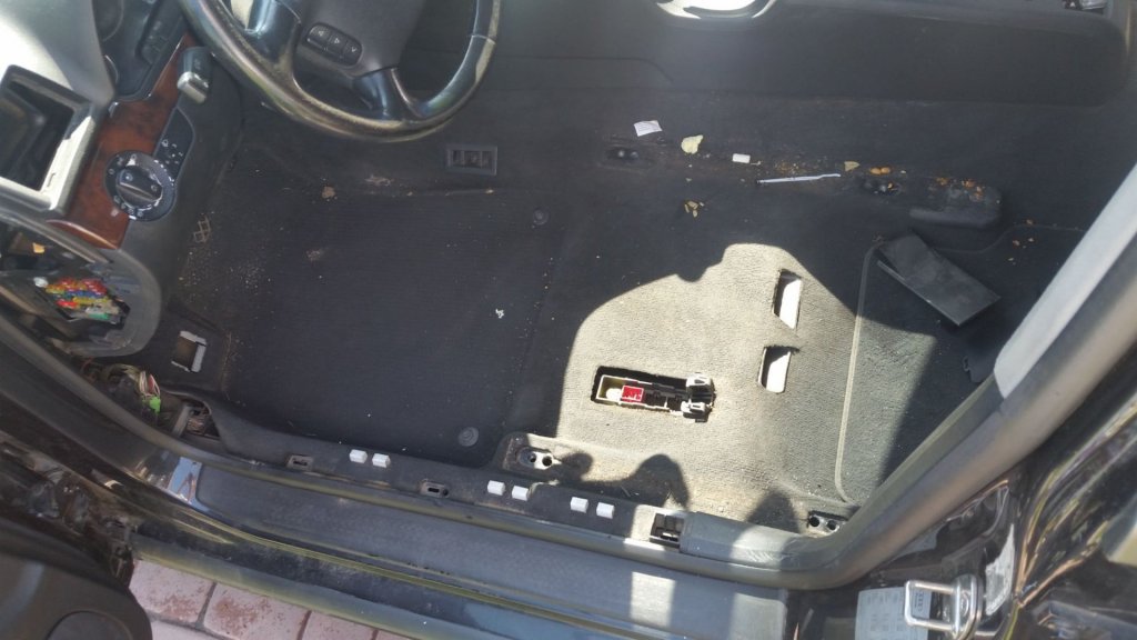

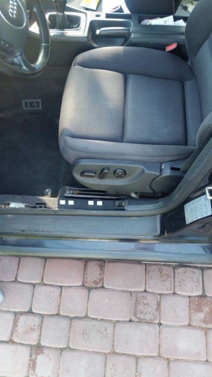

Kilka dni temu jak było ciepło wreszcie zamontowałem 1 fotel w full elektryce ( nie starczyło czasu na drugi).

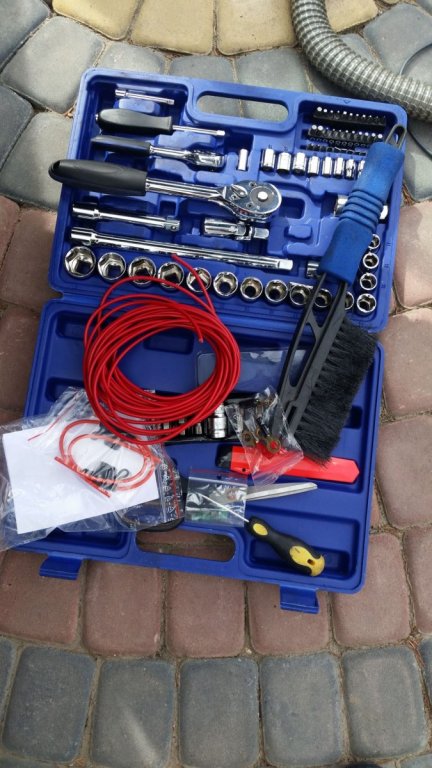

Co było potrzebne:
- przewód czerwony 4mm o długości 8metrów
- konektory oczkowe x4
- bezpieczniki x2
- gniazda na bezpieczniki x2
- walizka z narzędziami
- 2 piny męskie

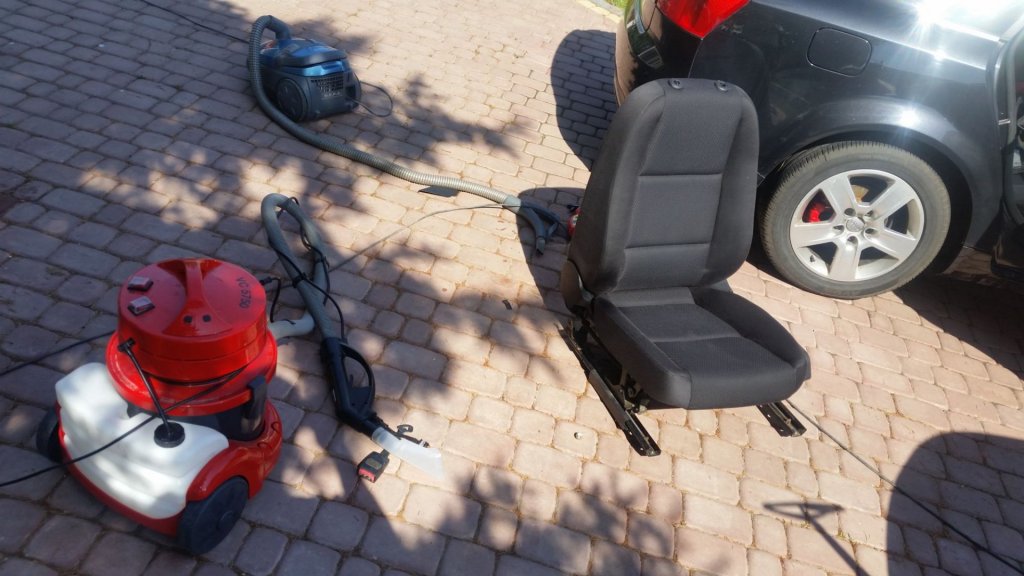

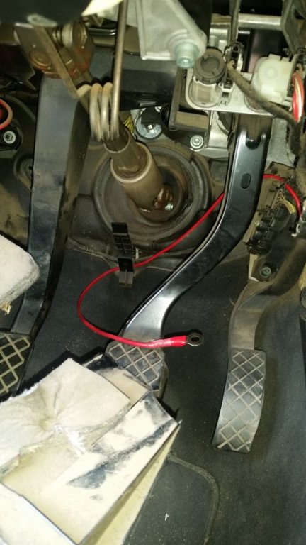

Na początek demontaż fotela czyli odkręcenie 4 śrub na nasadkę SPLINE M10.

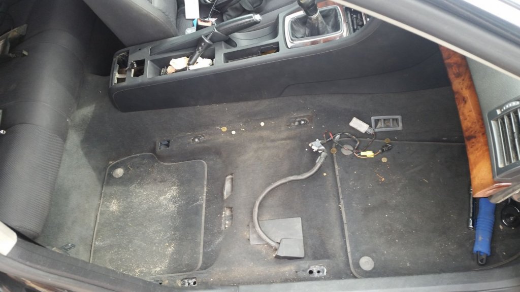

Ukazał mi się brud i malaria pod fotelem.
Fotel który zakupiłem okazał się brudny a więc trzeba było go wyprać razem z podłoga auta(na tym zeszło się pół dnia).

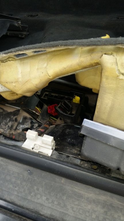

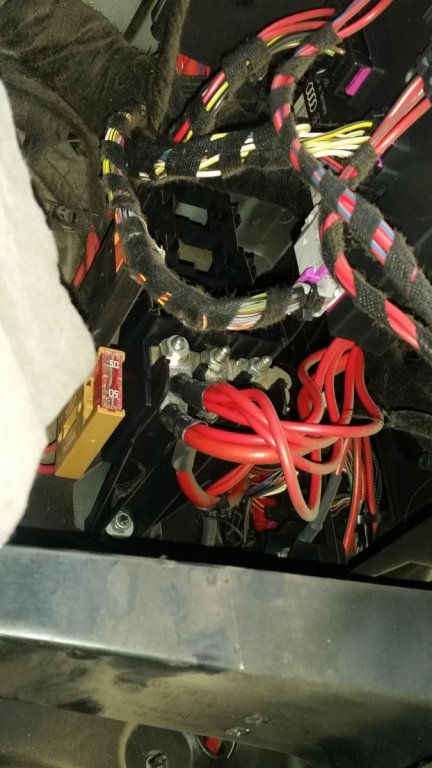

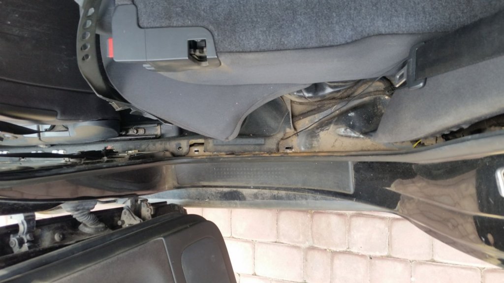

Po praniu i wyschnięciu wszystkiego zabrałem się za montaż elektryki fotela,
trzeba było zdemontować plastiki progu oraz podnieść wykładzinę.

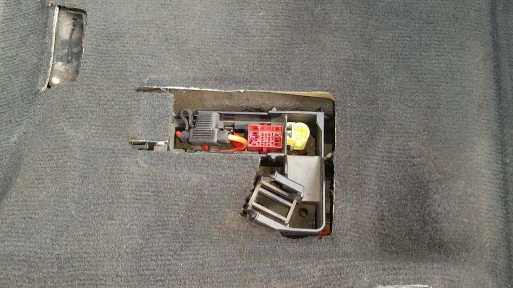

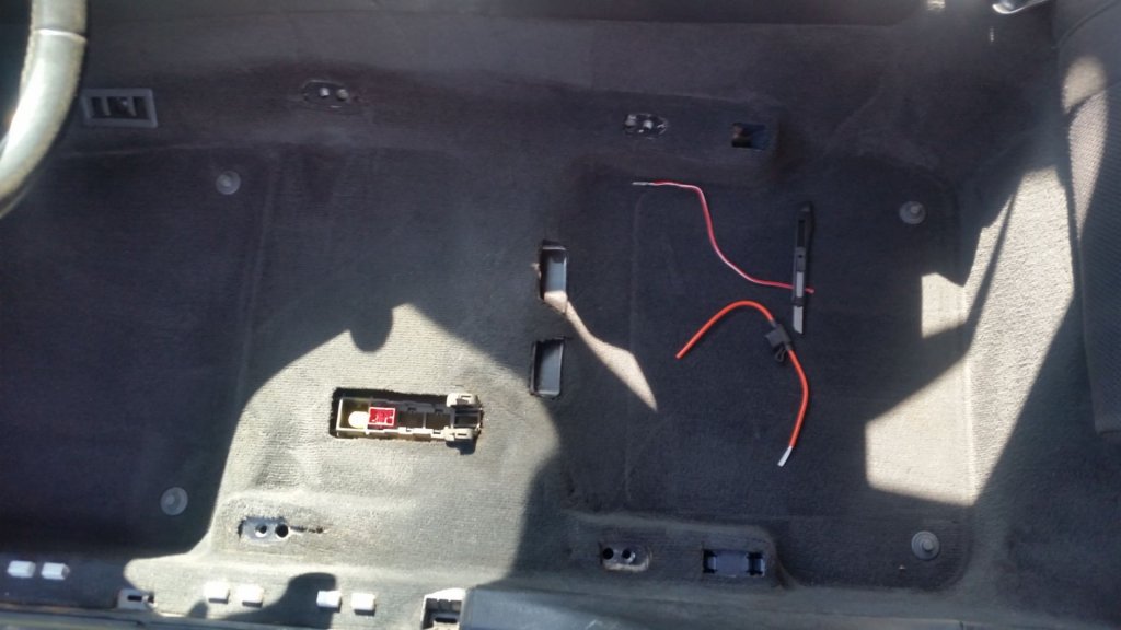

Wyciągnąłem kostkę i dorobiłem nowy pin z podłączonym przewodem.
Pomiędzy przewodem został wstawiony bezpiecznik 30A żeby nic się nie spaliło i kostka wylądowała na swoim miejscu.
Kabel został przeciągnięty przy progu tak jak ori wiązka i wyciągnięty po stornie kierowcy.
Plusa znalazłem w skrzynce pod kierownicą idą tam wszystkie czerwone kable(plusy).
Po podłączeniu wszystko działało na szczęście kostka poduszki z fotela miała tyle samo pinów co instalacja w aucie więc poduszka działa normalnie ;)

Dla lepszej pracy została umyta nowym płynem od Karchera.
Stary fotel zdemontowany i ukazało się dużo syfu pod nim.
Pranie podłogi i nowego fotela :)
Fotel zamontowany i działa :D

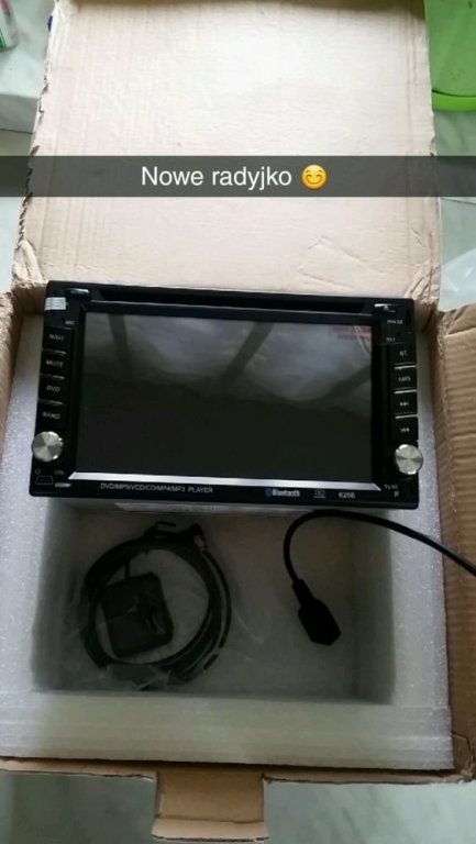

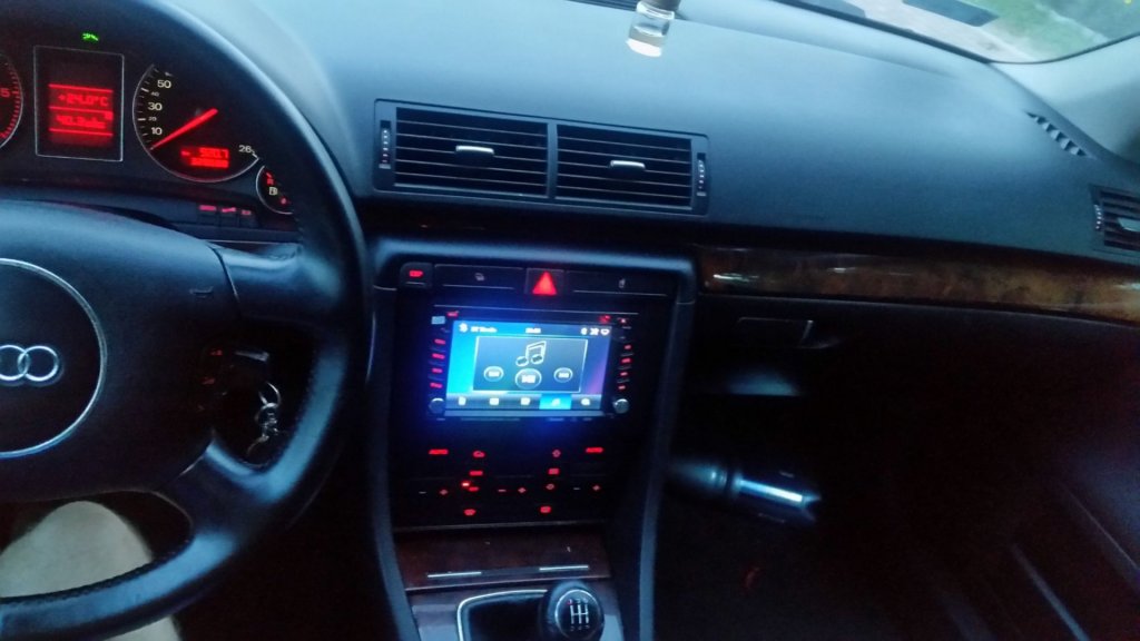

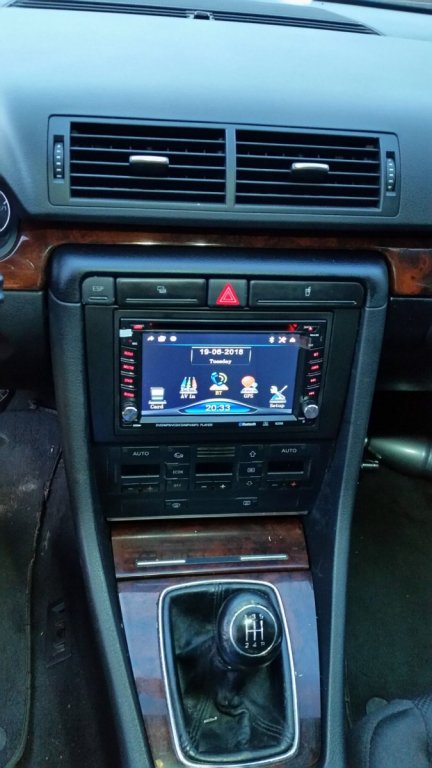

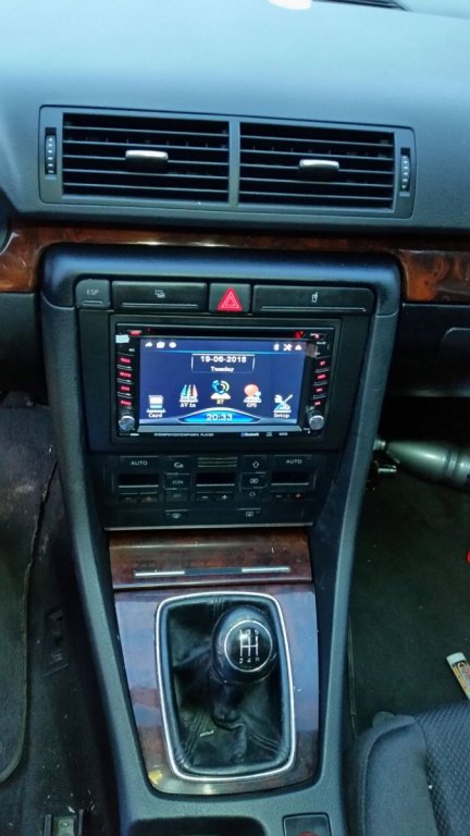

Wreszcie doczekałem się radia do mojej B6 :)
Radio jest na systemie WinCE8.0 dlaczego wybrałem windowsa jak w podobnej cenie można mieć Androida ?
A to dlatego iż android po miesiąc bądź dwóch zaczął by się zacinać co bardzo by irytowało podczas jazdy.

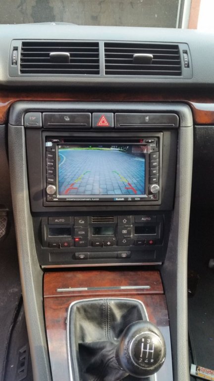

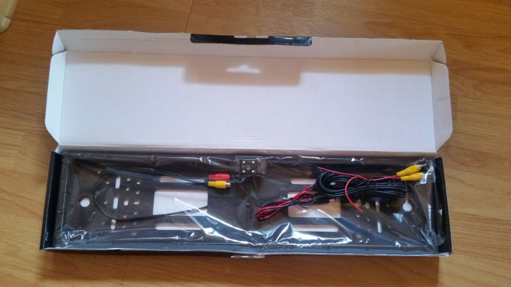

Dodatkowo zostanie zamontowana kamera cofani.
Od naszych Chinskich przyjaciół to radio? Jak pierwsze wrazenie z uzytkowania?
Tak z chin jak narazie testowałem podłączając na krótko bo żeby podłączyć jak należy potrzebna jest przejściówka na którą jeszcze czekam ? Ogólnie powiem tyle, jak dla mnie to jest wspaniałe radio bije na głowę RNS pod względem funkcjonalności, nawigacja działa perfekcyjnie (można wgrać nowszą wersję ale mi narazie starczy ta co jest 2017r), zestaw głośnomówiący działa wyśmienicie, ale wisienką na torcie dla mnie jest połączenie telefonu do radia za pomocą BT i puszczaniu przez to muzyki wreszcie nie muszę bawić się z minijackiem co było dosyć uciążliwe. Radio ma oczywiście dużo innych funkcji ale je sprawdzę dopiero po całkowitym montażu.

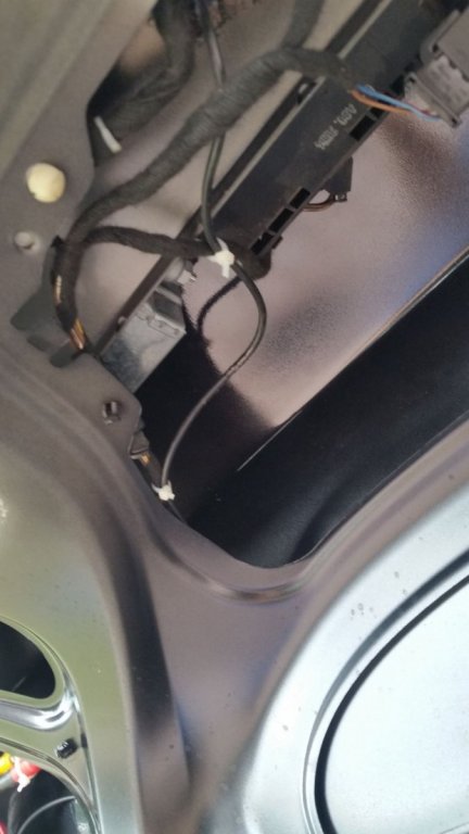

Kamerka zamontowana ?

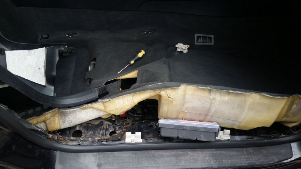

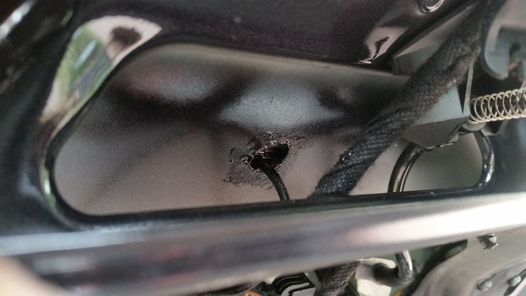

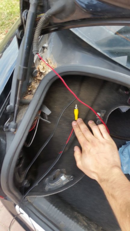

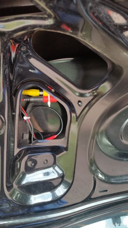

Szukałem na necie które kable są od świateł cofania ale nigdzie nie znalazłem a więc podzielę się tym do czego sam doszedłem.
Jeśli mam kostkę 6pinową to masa (-) jest kabel gruby brązowy natomiast plus(+) niebiesko-czerwony.
Kilka fotek z montażu.
Poniżej kila fotek jak to wygląda w klapie, dziura na kabel zabezpieczona farbą Hammerite żeby nie rdzewiało.
Foto jak cudownie działa ?

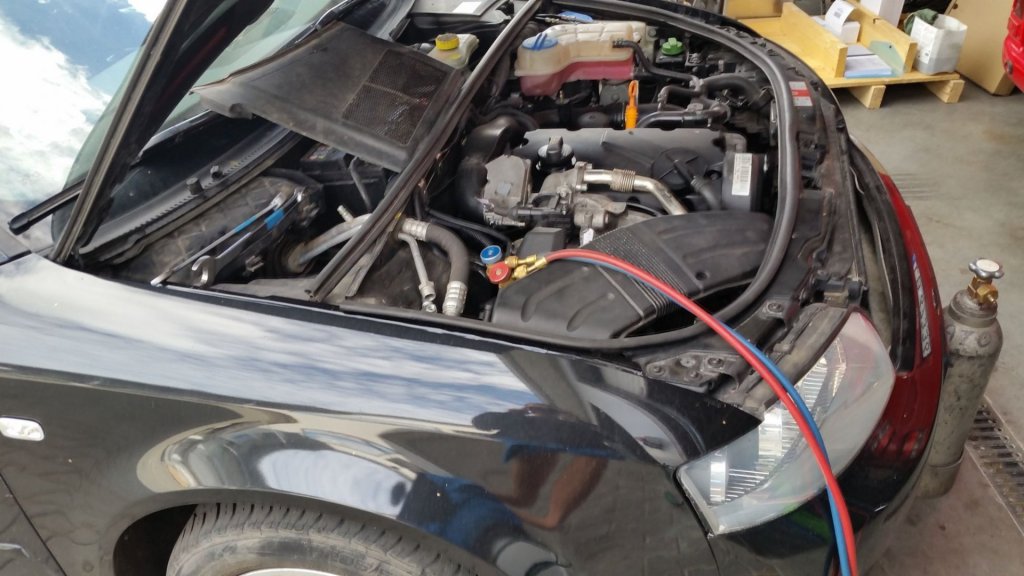

Dzisiaj serwis klimy, po przeczytaniu tematów na temat dławika w B6 postanowiłem go wymienić w raz z oringiem do tego czyszczenie czynnika.
