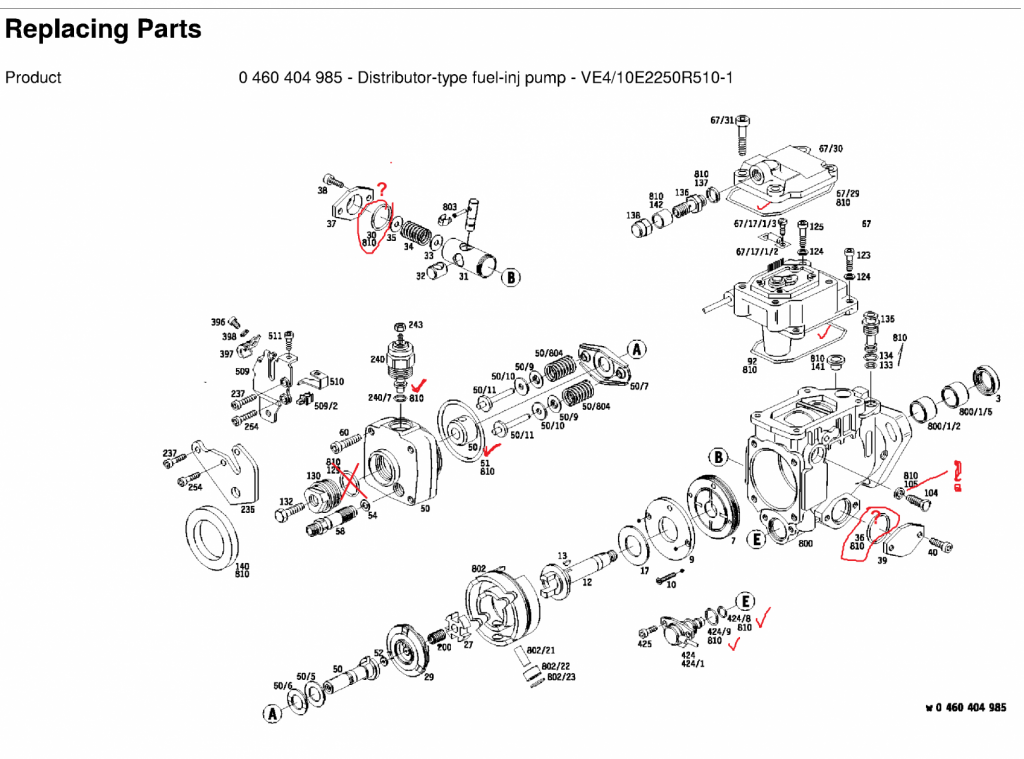

Wydarłem pompe z samochodu żeby wymienić kilka uszczelek, bo lała tak, że w garażu ropy po kostki.
W miejscu na obazku mam zamiast uszczeli jakąś blaszke, a w zestawie naprawczym tylko gumki, to jak ma być? Wymieniać na zieloną gumeczke? Jak to montować, bo żadnego rowku na te uszczelniacze nie ma.

W AFN idzie tylko blaszka. Jak bedziesz mial problemy z ta pompa to chetnie pomoge.
Jak uszczlnić te blaszki? Czy wymienić?
Jestem w trakcie składania :)
Co ciekawe znalazłem spory opiłek w środku (około 1mm^3), ale nie znalazłem miejsca skąd się oderwał.
Tam gdzie pytajniki mam niejasności co zrobić żeby było OK
Tam gdzie X nie jestem w stanie wymienić :(
Podkładek nie wymieniam, bo te z zestawu mnie nie przekonują

Pytałem w serwisach o koszty, powiedziano mi 750zł na wymienae uszczelniaczy + ustawienie pompy, a sama wymiena uszczelniaczy wszędzie 300zł
Serwisy dobrze sie cenia. U mnie uszczelnianie trwa pol dnia "na poczekaniu". Do tej uszczelki oznaczonej "X" trzeba miec specjalny klucz albo uzyc klucz do rur.
