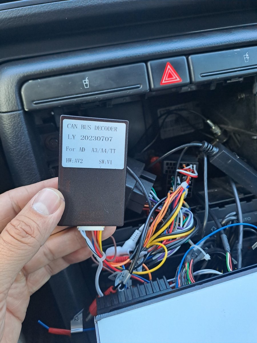

Kupiłem radio na androidzie 10 które wyglądem i wymiarami pasuje do mojej a4b7 S-line avant!,problem tkwi w tym ,że po canie nie chce się odpalić !, po podaniu "zwykłego " prądu radio działa ale po canie nie chu,chu próbujemy
na wszystkie sposoby i nic !,resetowaliśmy odpinają akumulator, igłą też resetowaliśmy i nic ! ,POMÓŻ ,z góry dziękuję

Witam,  widzę że kolega ogarnia temat , radiami, czy po przekręceniu kluczyka na tych dwóch przewodach can z licznika ma być napięcie?
na przewodach CAN jest napięcie rzędu 2,5V max chyba 5V. do zasilania czegokolwiek tego się nie wykorzystuje. (w oryginalnej instalacji mają kolory pomarańczowy z paskiem zielonym jako CAN HiGH oraz pomarańczowy z paskiem brązowym jako CAN LOW i są ze sobą skręcone)

To takie nawet podłączyłem bo miałem z innego auta ale nic się nie dzieje,  radio nie staruje same ani po wbiciu wstecznego zero reakcji,  kodowanie zrobione,  nie wiem co jest piec , w b7 wpiąlem  trzy kostki i śmigało wszystko

A co miało by się dziać ? Dekoder can musi być zaprogramowany pod instalację i model auta tak aby mógł poprawnie odczytywać informacje w sieci can bus.
Niektóre chińczyki mają wbudowane w sobie can bus dekodery i należy je odpowiednio ustawić pod model auta poprzez wejście w menu serwisowe .
jak nie masz odpowiedniego dekodera to nie ruszy . W tym przypadku możesz ACC wziąć z zapalniczki a sygnał R z lampy wstecznego .

Taki ma i w b7 też taki miałem,  tam było ok, zobaczę te ustawienia fabryczne czy tam się coś ustawia,  nie zależy multi bo jej nie ma, zależy mi na włączenia z kluczyka i ta kamera żeby działała po wbiciu wstecznego

W jakim aucie to podłączasz teraz ? na dekoderze masz napisane A3 A4 TT .
Rozumiem że przepiełeś cały harnes z dekoderem . Może być też tak że kabelkologia się nie zgadza . Szczególne jak harenes nie jest podpięty bezpośrednio do radia i instalacji auta tylko przez adaptery ISO.

Do a4 b6, no są tam dwie wtyczki kable  czerwony i niebieski kolor które  można przepinać wtedy jedna jest luźna,  robiłem różne kombinacje jak jedna rozłączę to w ogóle radia się wyłącza i nie da rady włączyć
