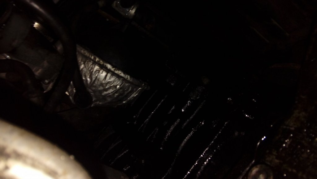

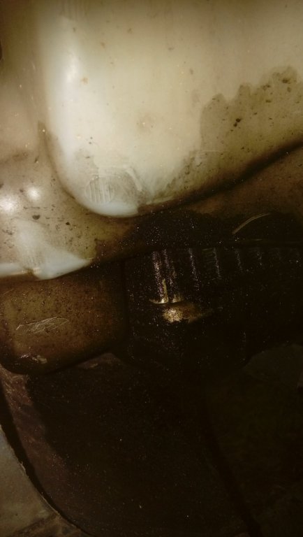

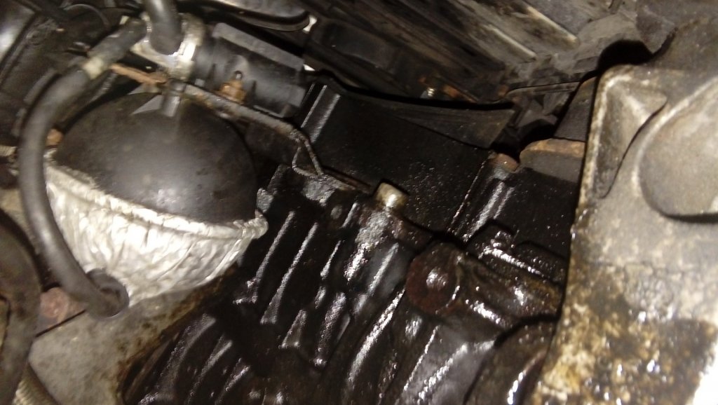

Bartek 25 Opublikowano 6 Listopada 2017 Opublikowano 6 Listopada 2017 Witam, jestem posiadaczem audi a4 b7 silnik 2.0 Tdi 140km oznaczony BPW 2007 r. Od jakiegoś czasu samochód dymi na biało , dzis zobaczylem wyciek oleju z silnika, nie wiem gdzie dokładnie jest wyciek, może zdjęcia w załączniku coś wyjaśnią, dwa tygodnie temu mechanik wymienil DPF,czujnik temperatury spalin, uszczelke pokrywy zaworów po odebraniu samochodu od mechanika samochod dziwnie głośno chodzi , przy dodawaniu gazu słychać świst . Poradzicie coś?

BartoszBB Opublikowano 7 Listopada 2017 Opublikowano 7 Listopada 2017 (edytowane) Biały dym to jedno a z tego co widzę wyciek oleju na zamieszczonych zdjęciach to drugie. Przyczyn białego dymu może być kilka trubo,EGR,chlodniczka spalin,uszczelka pod głowicą i inne. Na początek sprawdz jakie turbo ma luzy na wirniku oraz ile jest oleju w układzie dolotowym - w wężach od turbiny. Wyciek oleju przedstawiony na zdjęciu wstępnie wygląda mi na wyciek z pod pokrywy zaworów. Dodatkowo silnik do umycia i obserwacja. Mi jak turbo padło - piło olej oraz olej leciał aż po rurze od wydechu ale luzu wzdłużnego miałem z 2-3mm. Dodatkowo jak wygląda ubytek płynu chłodzącego? Edytowane 7 Listopada 2017 przez BartoszBB
Bartek 25 Opublikowano 7 Listopada 2017 Autor Opublikowano 7 Listopada 2017 Plynu chlodniczego nie ubywa, uszczelka pokrywy jest porządku.
