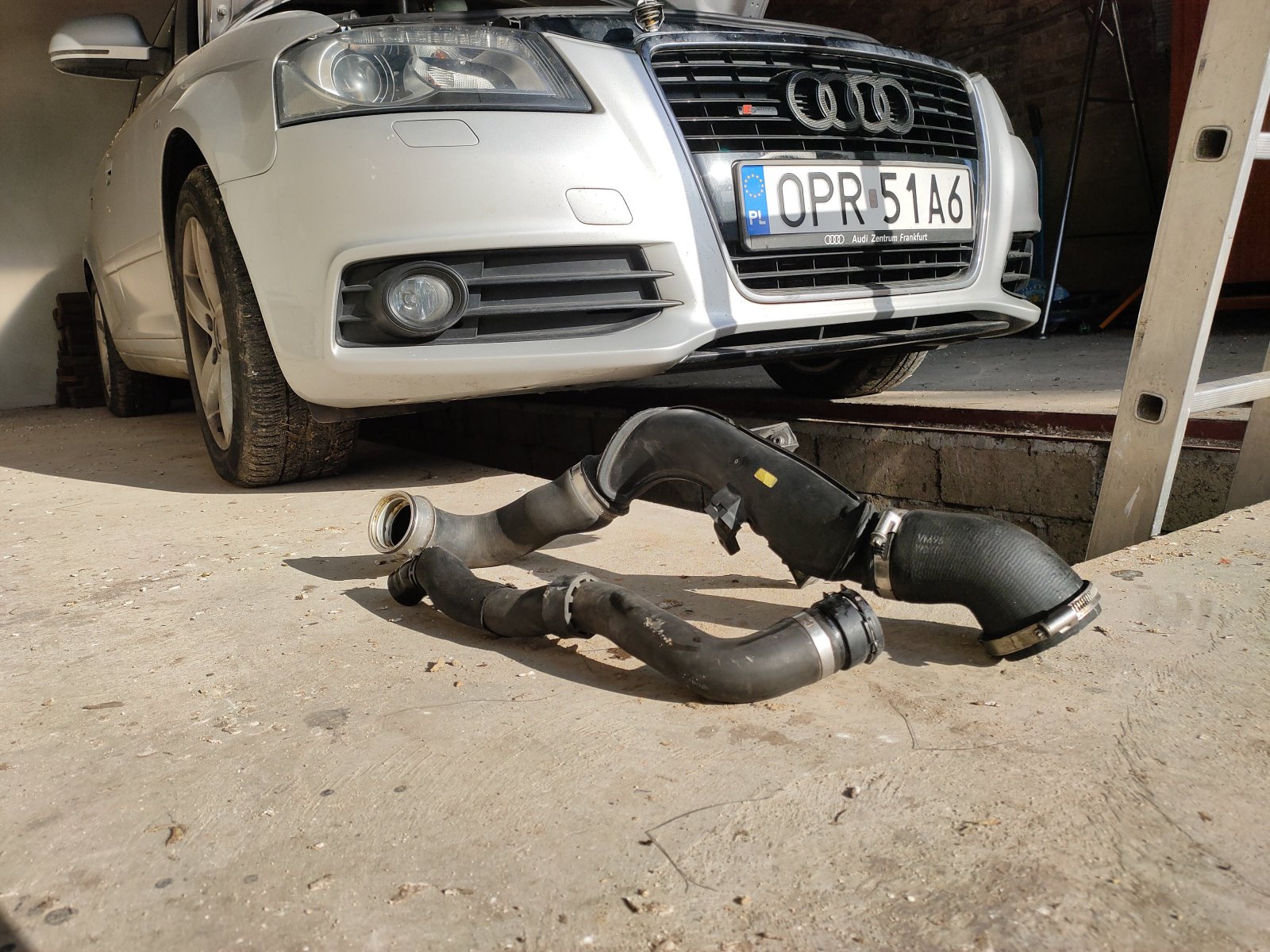

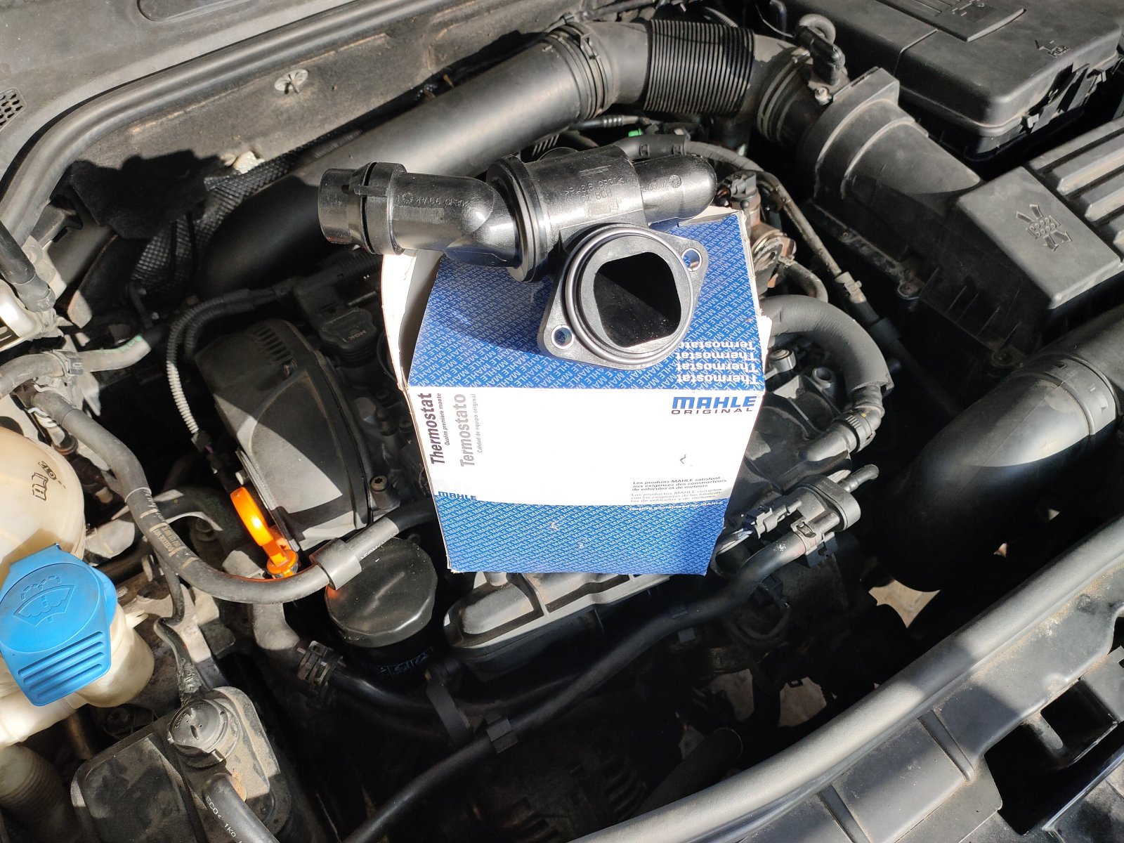

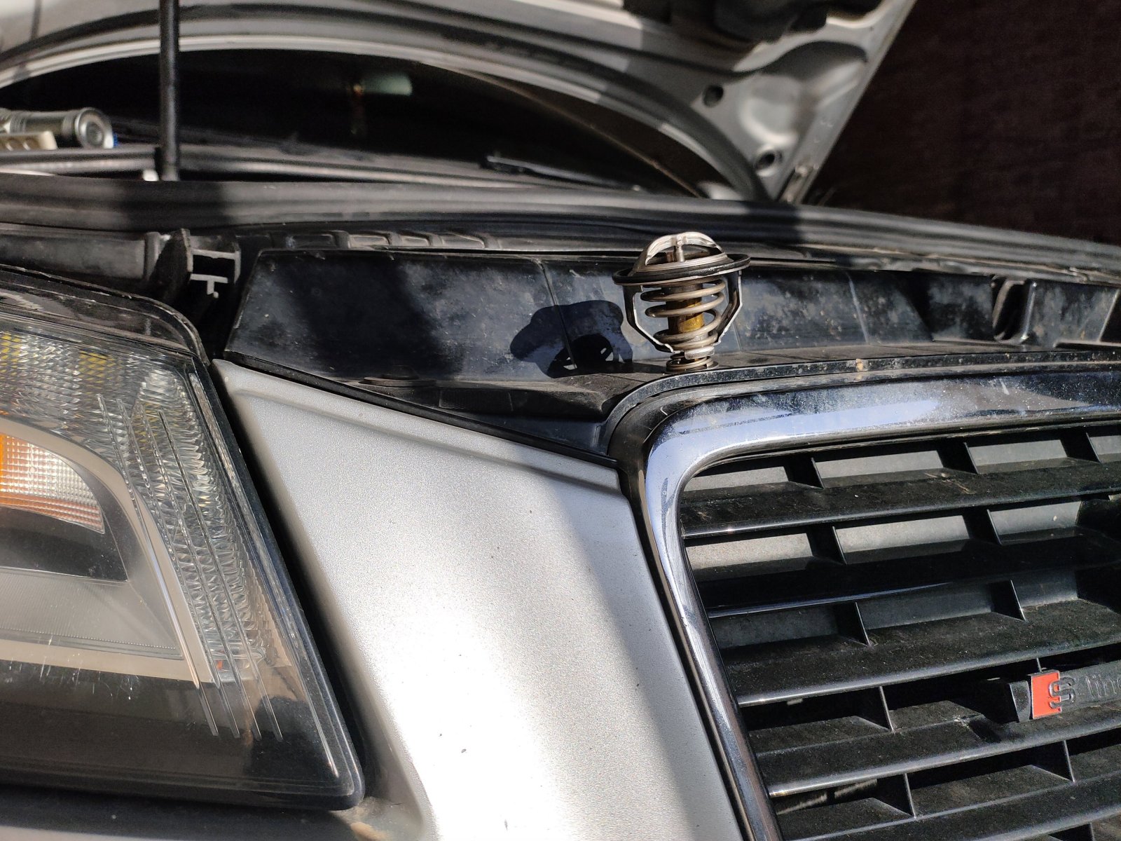

jaras99 Opublikowano 8 Lutego 2020 Opublikowano 8 Lutego 2020 Zabrałem się dziś wreszcie za wymianę termostatu. U mnie w A3 CCZA zaatakowałem temat od spodu. Zdemontowalem dwie rury i ukazał się termostat. Ale niestety u mnie zupełnie inne rozwiązanie jest kupiłem termostat dobrany po VIN. Szykowałem się na robotę jak opisał @kixi4. Nie wiem o co kaman ale u mnie był normalnie ,zwyczajnie termostat bez obudowy. A kupiłem taki jak na foto. Auto rozebrane. Czekam do poniedziałku żeby zakupić odpowiedni termostat
