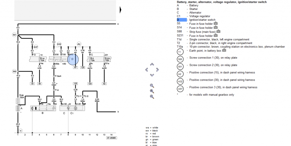

No to miernik w łapę i trzeba sprawdzić czy dochodzi napięcie sterujące na rozrusznik.
D - stacyjka (kostka) - przewód ro/sw, czyli czerwono/czarny - po przekręceniu podaje plus na rozrusznik (B). Zobacz najpierw przy rozruszniku (zacisk 50) czy w chwili przekręcania stacyjki pojawia się na nim 12V.
Na zacisku 30 (czarny przewód) - stały plus z aku, czyli powinien być zawsze...
Sprawdź też masę.

Czyli przekręcasz kluczyk zapala się licznik, gasną lampki, dajesz na rozruch i nie dzieje się kompletnie nic. Wygląda tak jakby rozrusznik. Rozrusznik da sie łatwo sprawdzić ale na kanale lub podnośniku, musiał byś wypiąc cienki przewód na wsuwkę z rozrusznika i wpiąc sie miernikiem, po przekręceniu kluczyka powinien pojawić sie prąd i bendiks powinien się wysunąć.
Sprawdź też masę.
Kamil VAG piszesz tu o podłączeniu miernika. Mam podobny problem (założyłem osobny temat). Zrobiłem tak jak piszesz użyłem miernika i pokazało 12v a żaróweczka podłączona do tego na krótko nie świeci. Dlaczego tak?
Wysłane z mojego Z2 Plus przy użyciu Tapatalka
A żarówkę wpinasz w zacisk 50 (jkao plus) i co ? (gdzie przykładasz do minusa) ?
