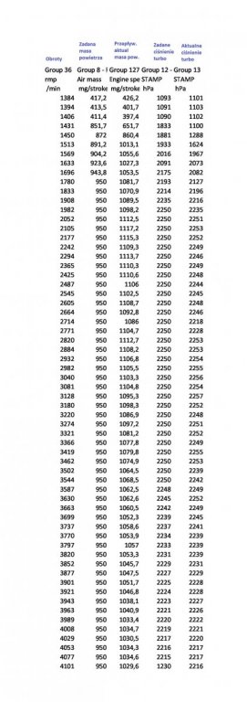

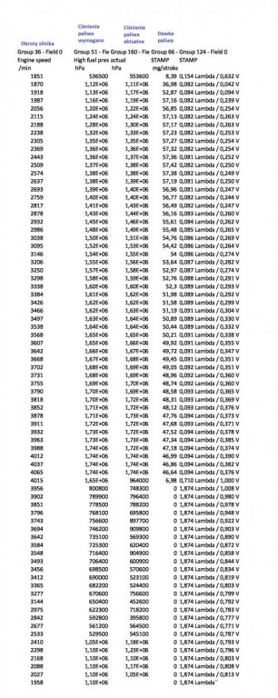

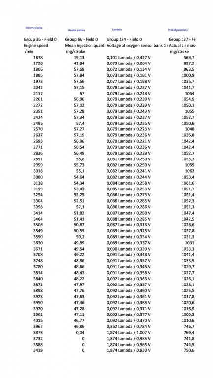

inhosik Opublikowano 29 Listopada 2017 Opublikowano 29 Listopada 2017 (edytowane) Opiszę które robić logi dynamiczne w 2.0tdi w kanałach rozszerzonych na przykładzie mojego CAGB. rozpiska kanałów: kanał 36 obroty silnika kanał 51 ciśnienie paliwa wymagane kanał 160 cisnienie paliwa aktualne kanał 66 dawka paliwa kanał 8 masa powietrza zadana ( przepływomierz) kanał 127 masa powietrza aktualna kanał 12 turbo zadane cisnienie kanał 13 turbo aktualne ciśnienie kanał 191 synchronizacja rozrządu Moje logi wyglądają tak (na obrazkach opisałem co każdy kanał oznacza, za każdym razem trzeba logować kanał 36 żeby widzieć obroty silnika): Edytowane 29 Listopada 2017 przez inhosik
