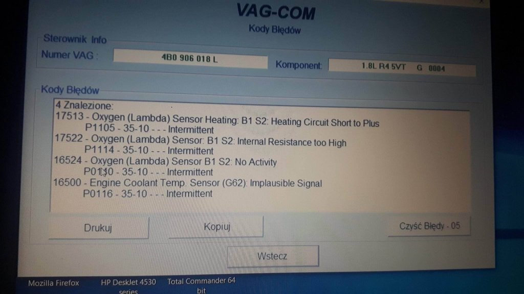

Witam :hi: może ktoś mógłby powiedzieć na co zwrócić uwagę przy tych błędach?
Jak sie robi test sond?
Czwarty błąd po usunięciu nie wrócił juz - choć czasem podczas jazdy widzę ze mam 70st a był już rozgrzany do 90stC
17513 - Oxygen (Lambda) Sensor Heating: B1 S2: Heating Circuit Short to Plus
        P1105 - 35-10 - - - Intermittent
17522 - Oxygen (Lambda) Sensor: B1 S2: Internal Resistance too High
        P1114 - 35-00 - -
16524 - Oxygen (Lambda) Sensor B1 S2: No Activity
        P0140 - 35-10 - - - Intermittent

Sprawdzić kable, wtyczki sondy. Jak nie to raczej uwalona. Ewentualnie błędy sondy lubi powodowac źle wyregulowane LPG, ale tu raczej jest ich za dużo, więc mało prawdopodobne. Zobacz jak często wracają, jak powiedzmy co 5km, to warto odzalowć troche i pojeździć na Pb z 15km żeby sprawdzić czy nie jest związane z LPG

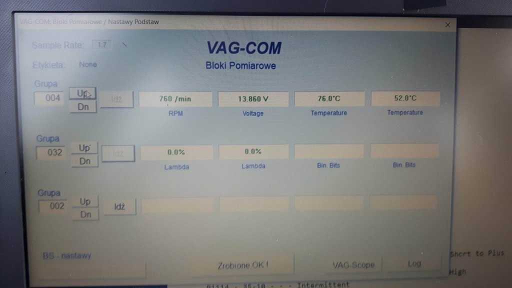

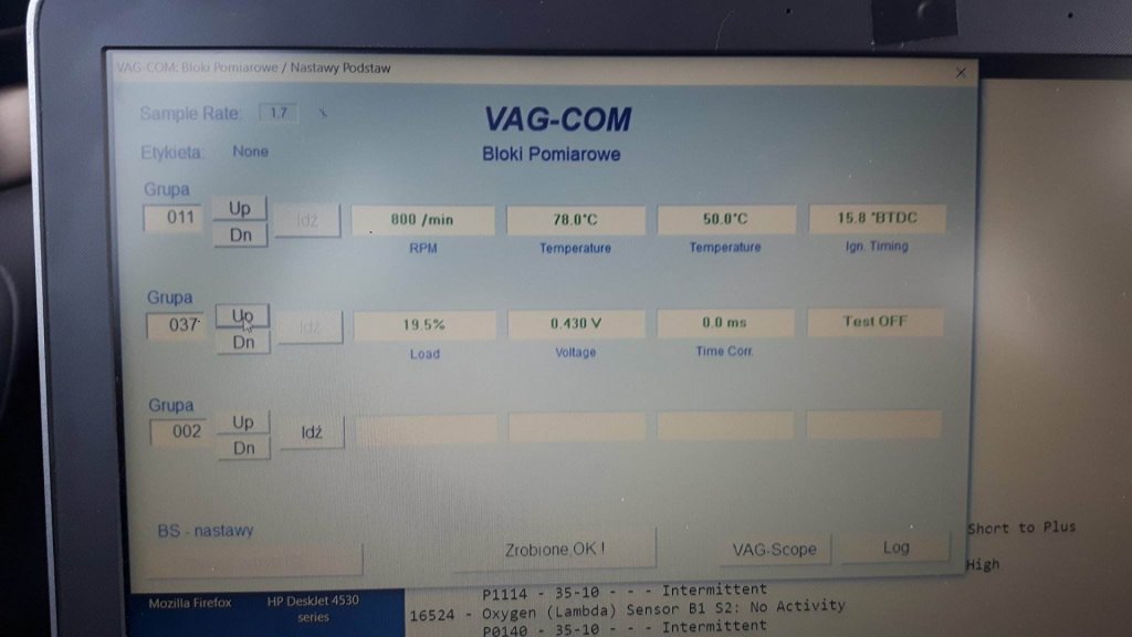

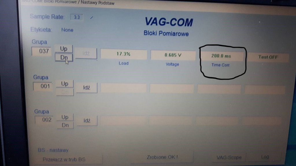

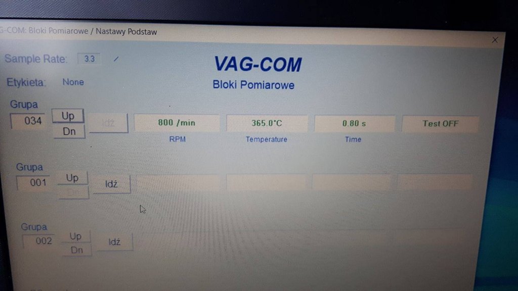

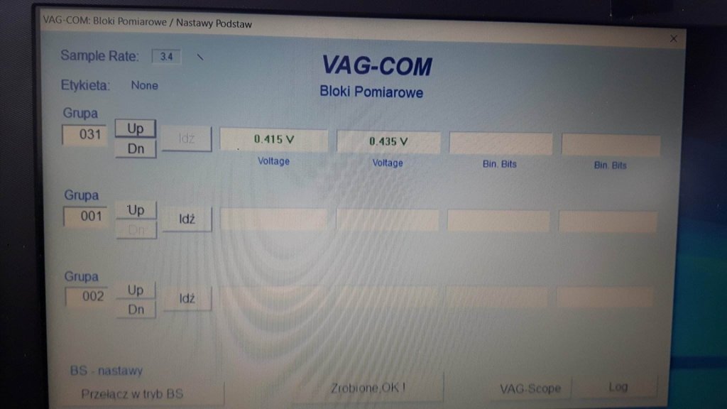

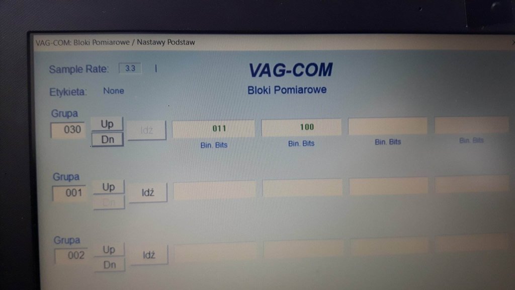

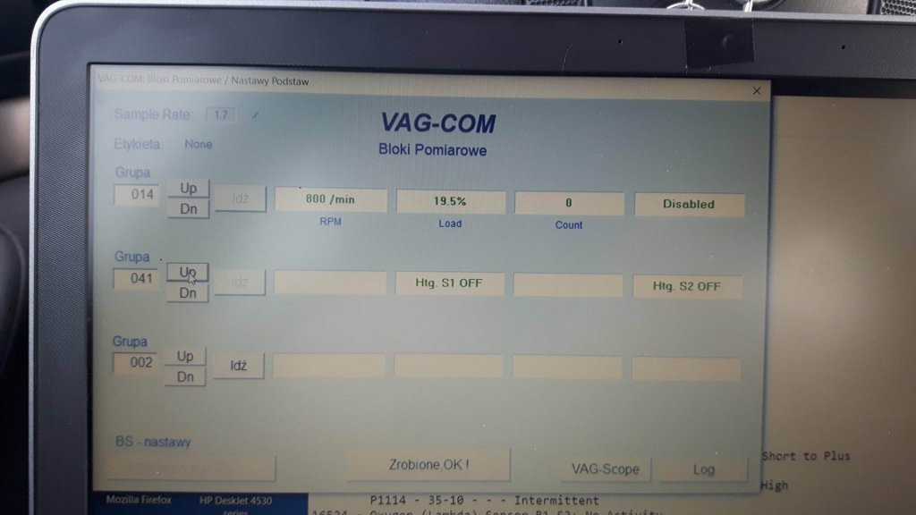

grzebałem w Vag'u..

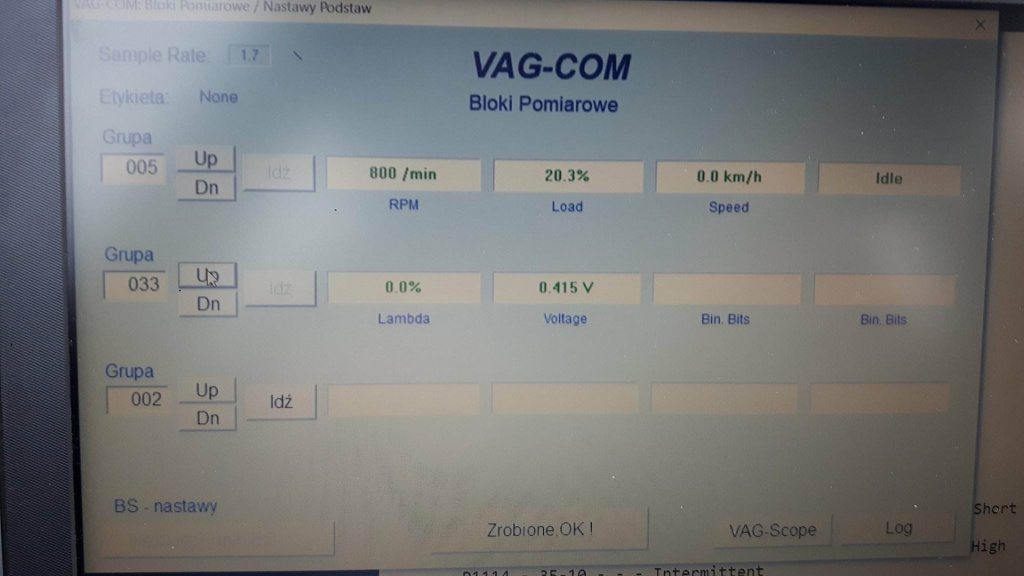

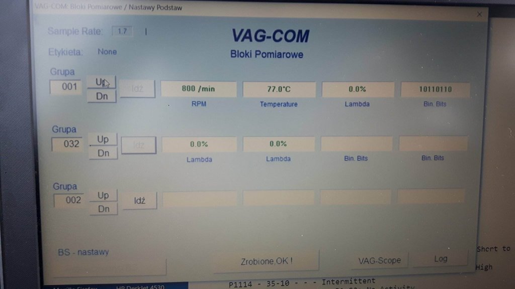

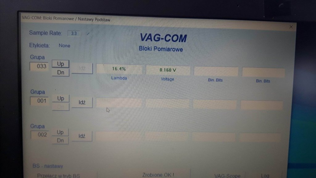

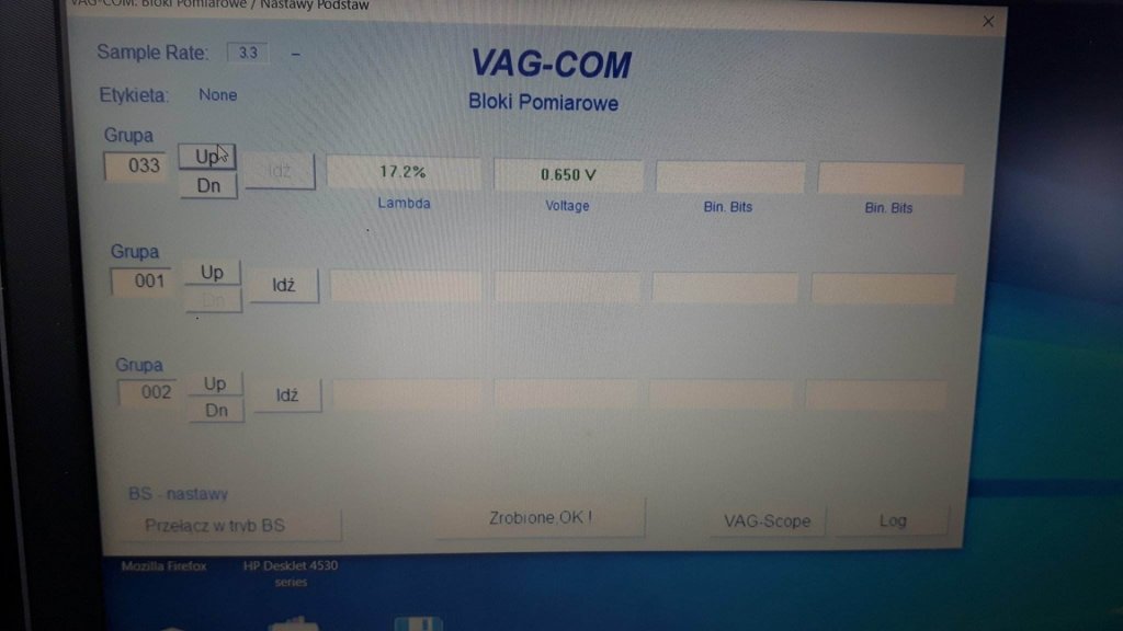

fota nr 3  - 200 tzn że układ nieszczelny- czyli?
ktoś coś? spalanie 46L na 250km lpg
Edytowane przez Marcin Gugu33

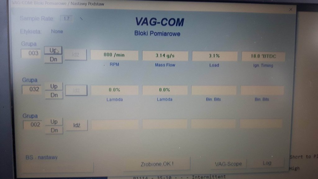

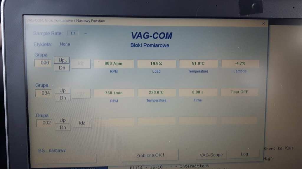

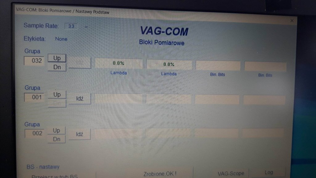

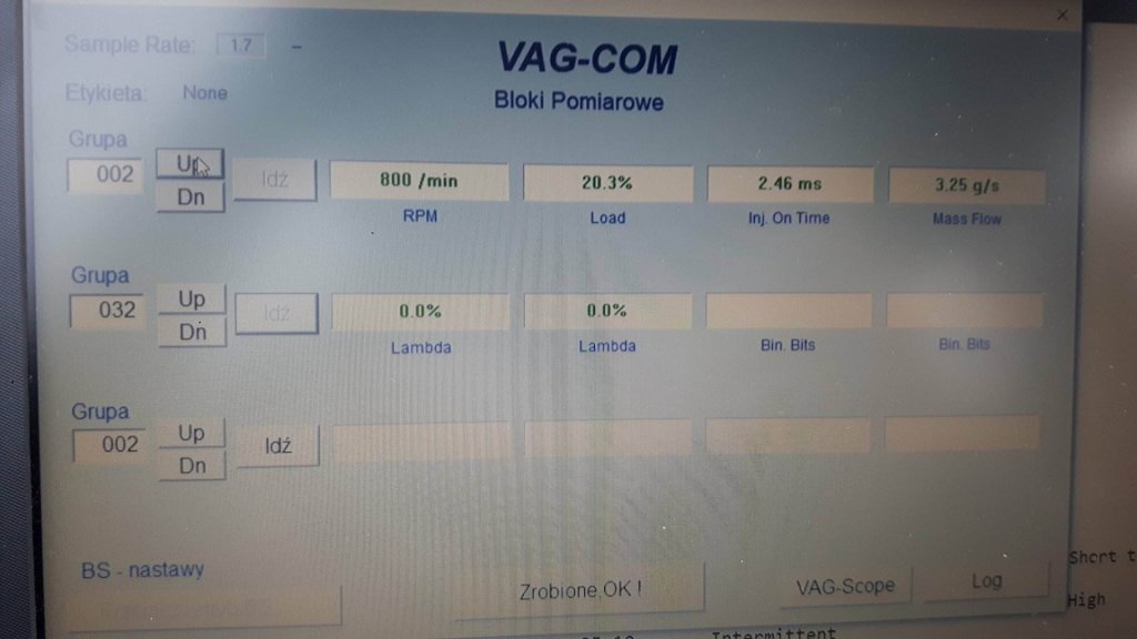

Sprawdź dolot kompresorem czy szczelny i będziesz miał pewność. Jakie wartości masz w grupie 32? Te błędy są od drugiej sondy, czyli ewentualnie wina kata, sondy lub może też być przez źle wyregulowane lpg.

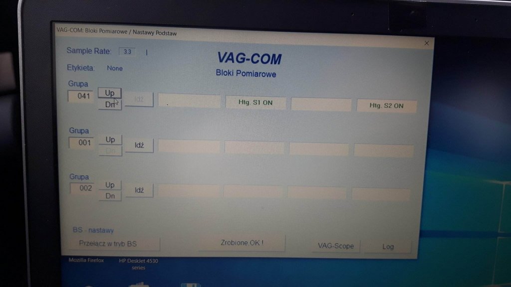

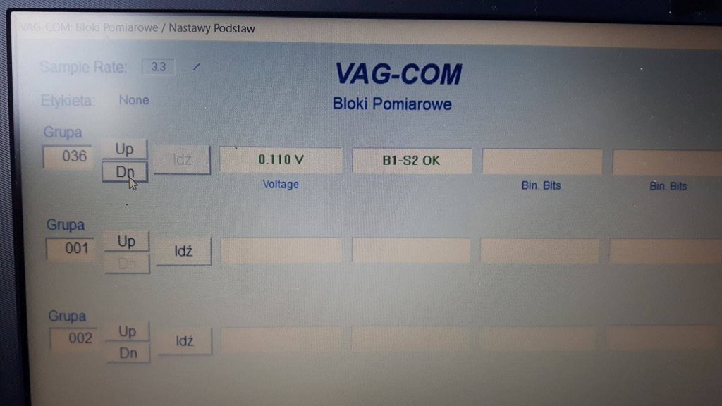

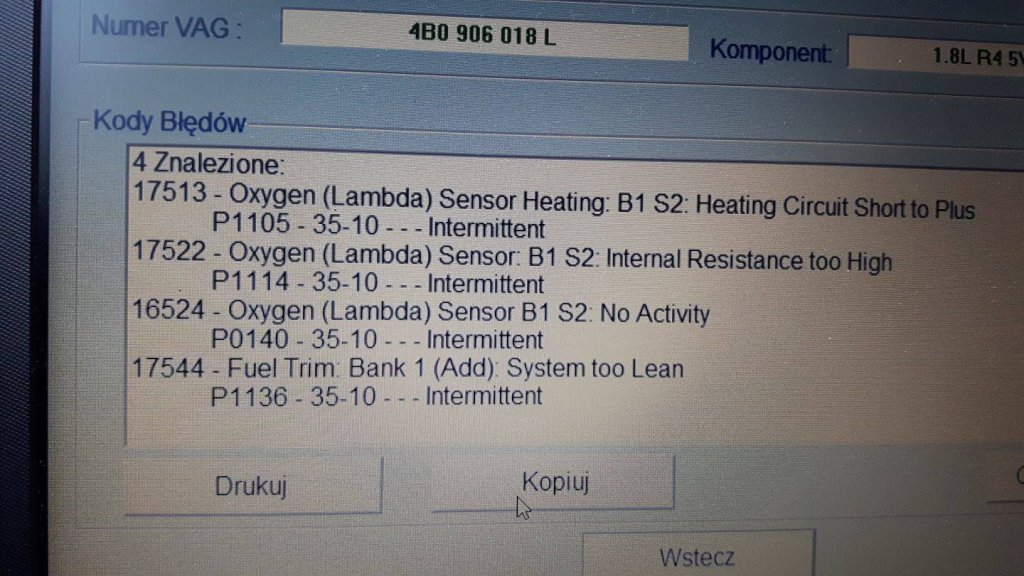

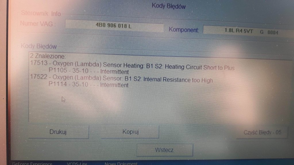

wrzucam foty z pomiarów, tylko zrobiłem je po odpaleniu, wykasowałem błedy i jezdziłem 30km na PB - błędy wróciły:
3 Znalezione:
        P1114 - 35-10 - - - Intermittent
Zrób porzadne logi a nie fotki. Z fotek z grupy 033 mozna by podjerzewac nieszczelnosc.

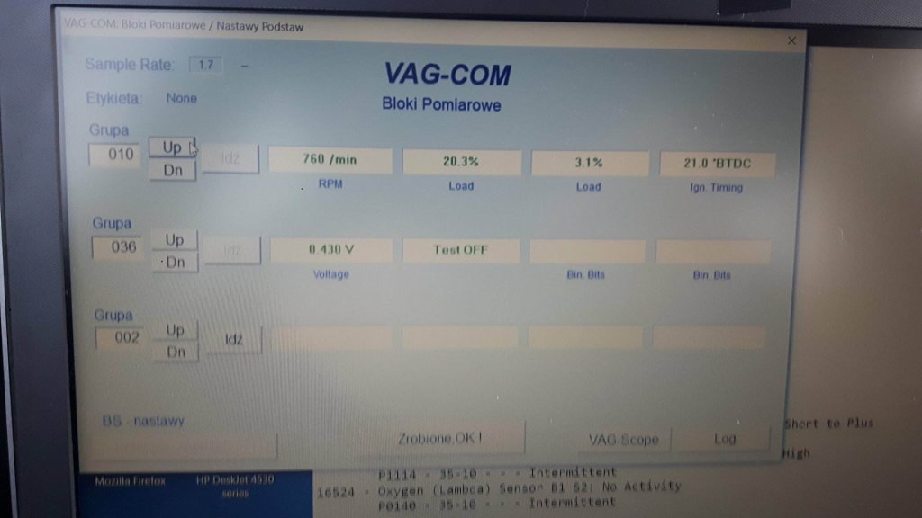

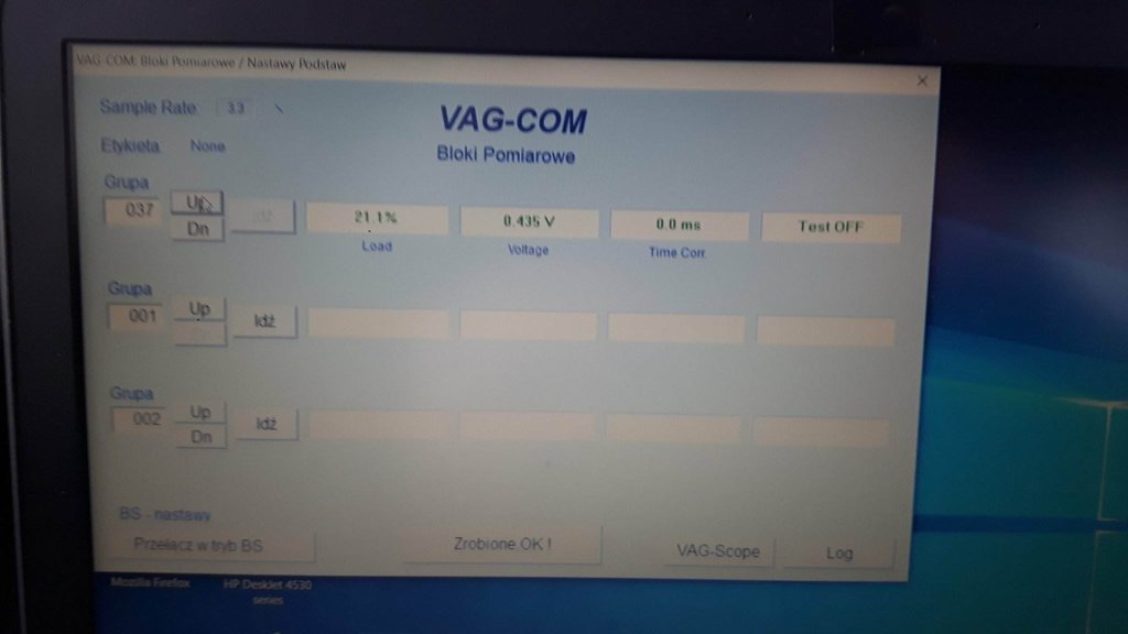

Witam, wczoraj usunąłem błędy, przełączyłem już wcześniej na PB i dziś zrobiłem 61km (2x30km) i bez zgaszania na parkingu od razu podłączyłem kompa.
z czytałem błędy - bez kasowania (foto)

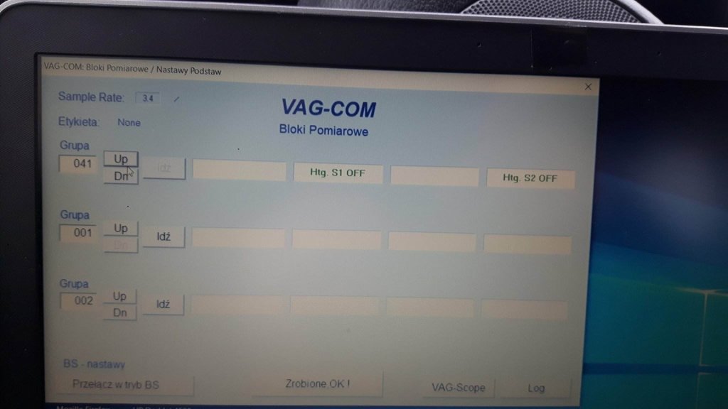

przeszedłem w silnik i po wszystkich grupach na Vag'u i zrobiłem video jak zachowują się parametry - śnieg sypie, więc na logi nie miałem szans.

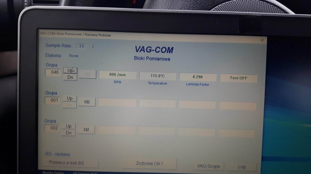

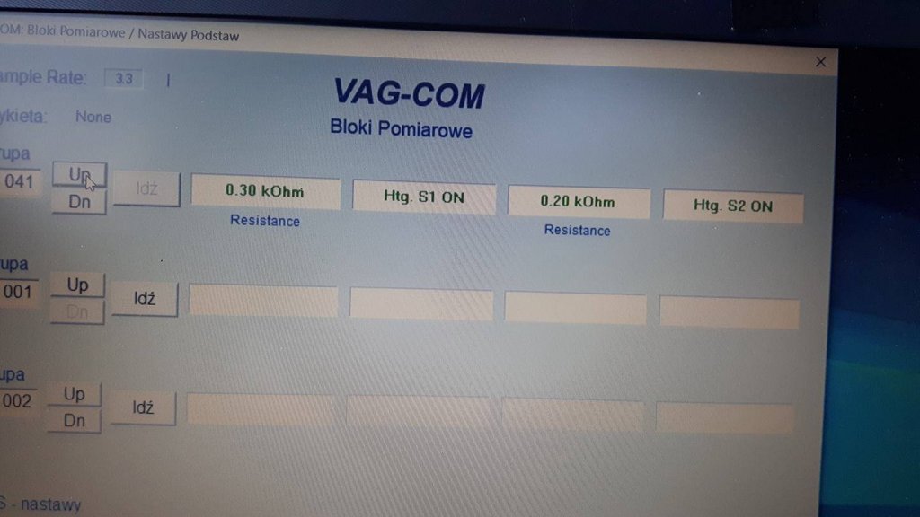

Grupa 32- Lambda 3.8% i 1.6 %
Grupa 33 - Lambda -1.6 do 0.8%  i 0.115 do 0.690 V
Grupa 34 - B1-S1 - OK
Grupa 36 ~ 0.490V B1- S2 - OK
Grupa 37 - System OK
Grupa 46 - Lambda Factor  0.033 , Cat B1 OK

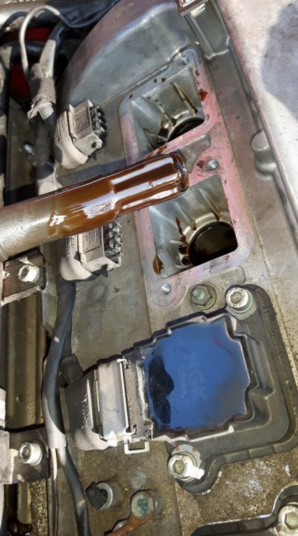

dziś cewki podmieniłem - patrzcie co sie dzieje..
po zamianie - odpalam auto i po kilku minutach na wolnych obrotach zaczyna wariować - poszarpuje i skaczą obroty - spadły nisko aż EPC się zaświeciło na sekundę i po 5 sekundach tak spadło że zgasło auto..
po tym zgaśnieciu spr błedy i
18010 - p1602 35-10 intermittent - Power Supply Terminal 30: Voltage too Low

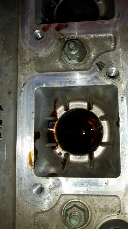

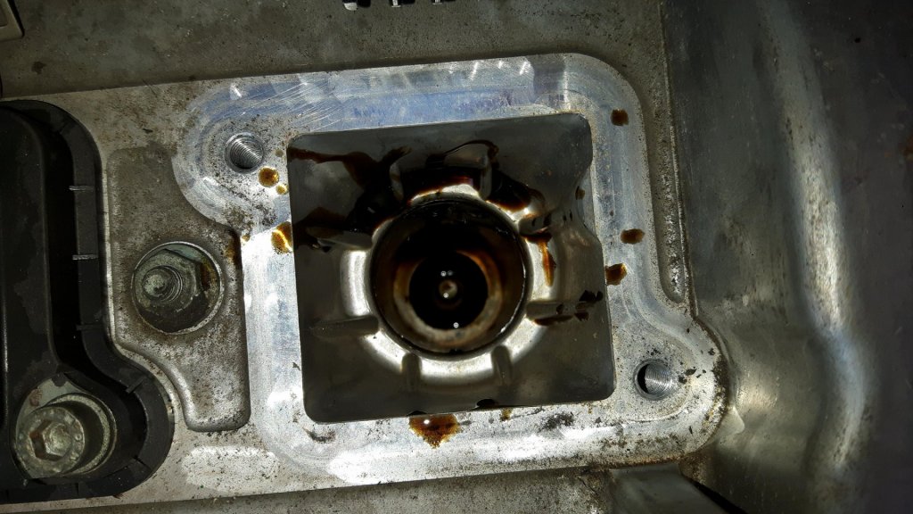

zamawiam uszczelkę pokrywy ELRING

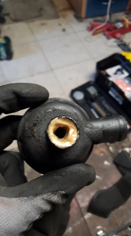

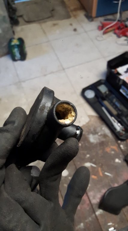

za to odkryłem, że zawór DV - nie trzyma ten mały króciec.. Dv jest naprawialny czy zamawiać? zamiennik ori?

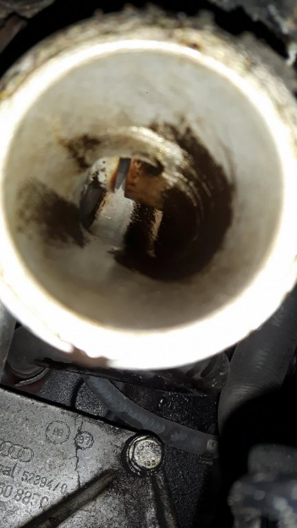

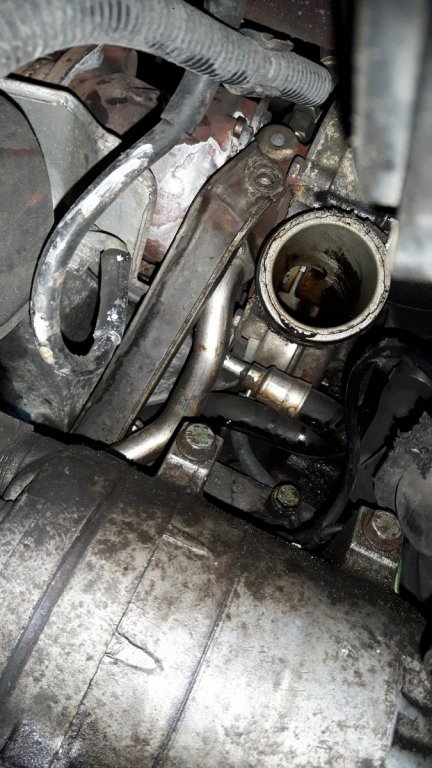

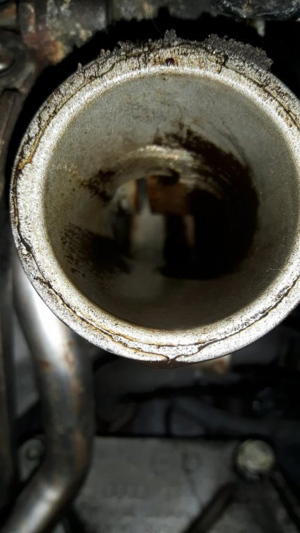

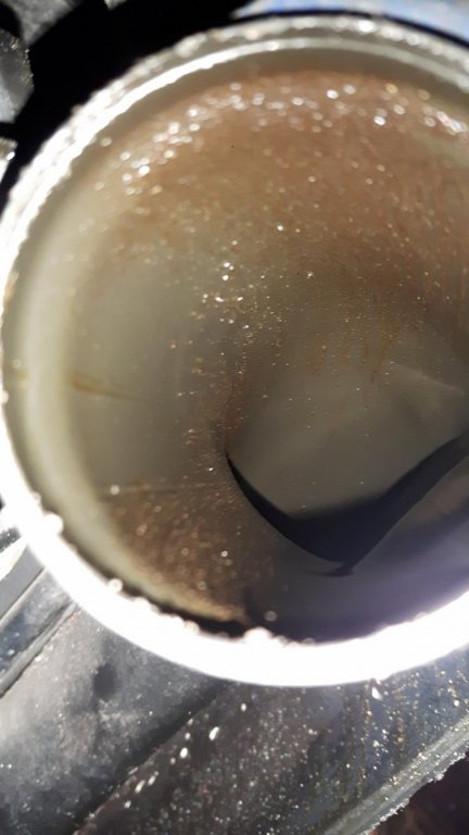

przy okazji zerknąłem do turbinki - fotka wszystko si?
no i jak, jakaś opinia?
