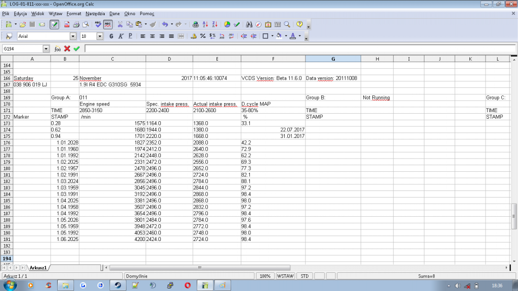

maniekaudia4 0 Opublikowano 10 Grudnia 2017 Udostępnij Opublikowano 10 Grudnia 2017 Witam Auto kupiłem prawdopodobnie z programem kilka dni temu zaczęło się ślizgać sprzęgło przy 3 tyś obr. Zerknie ktoś czy wszystko jest ok Dziękuję Odnośnik do komentarza Udostępnij na innych stronach Więcej opcji udostępniania...
Tracer39 20 Opublikowano 10 Grudnia 2017 Udostępnij Opublikowano 10 Grudnia 2017 (edytowane) Turbo baardzo mocno przeładowuje. Sprawdź wężyki podciśnieniowe i zrób test Basic Settings grupy 11 (zobacz czy sztanga turbiny się rusza). Widać że N75 próbuje zbić ciśnienie, na początku coś to daje, ale potem turbo daje całą mocą. Możliwe że geometria turbiny jest mocno zapieczona. Edytowane 10 Grudnia 2017 przez Tracer39 1 Odnośnik do komentarza Udostępnij na innych stronach Więcej opcji udostępniania...
spanky 7 Opublikowano 10 Grudnia 2017 Udostępnij Opublikowano 10 Grudnia 2017 Turbosprezarke zaraz szlak trafi z takim przeladowaniem Zrob komplet logow Odnośnik do komentarza Udostępnij na innych stronach Więcej opcji udostępniania...

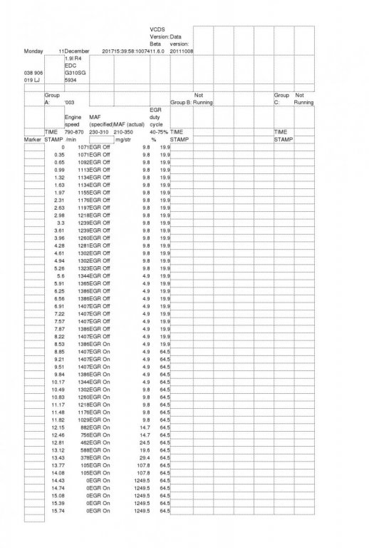

maniekaudia4 0 Opublikowano 11 Grudnia 2017 Autor Udostępnij Opublikowano 11 Grudnia 2017 Zrobiłem dzisiaj log Basic Settings grupy 11 sztanga widać pracuje bardzo dobrze bez problemów jak będzie trzeba wkleje filmik. Później przeszedłem na kanał EGR silnikiem po chwili zaczęło trząść i zgasnął. Tak powinno być? Wyczyściłem EGR, ale wszystko się powtarza. Odnośnik do komentarza Udostępnij na innych stronach Więcej opcji udostępniania...
kamil-vag 1357 Opublikowano 11 Grudnia 2017 Udostępnij Opublikowano 11 Grudnia 2017 Test BS robi się na rozgrzanym motorze... Druga sprawa to na tym zrzucie jakieś głupoty, wstaw lepiej w formacie .csv niż takie screeny :/ Odnośnik do komentarza Udostępnij na innych stronach Więcej opcji udostępniania...

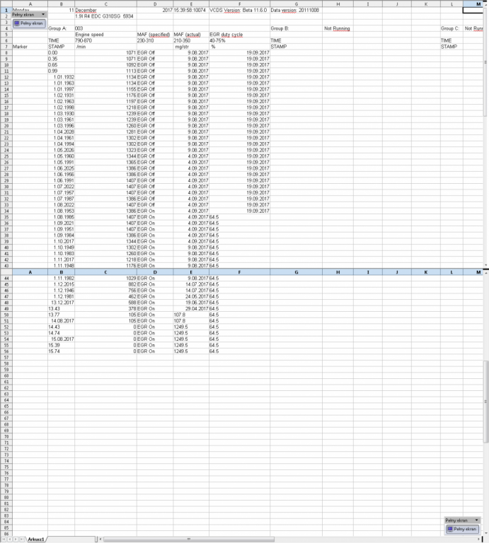

maniekaudia4 0 Opublikowano 11 Grudnia 2017 Autor Udostępnij Opublikowano 11 Grudnia 2017 próbowałem przez vaglog ale nie działa ta strona. Nie mam pojęcia dlaczego przeładowuje turbo. Czasami na biegu jałowym silnik dostaje drgawek, ale nie zawsze z tego co zauważyłem. synchronizacja wałków jest od 0 do 1.1 Odnośnik do komentarza Udostępnij na innych stronach Więcej opcji udostępniania...
kamil-vag 1357 Opublikowano 11 Grudnia 2017 Udostępnij Opublikowano 11 Grudnia 2017 (edytowane) To są jakieś nierealne wartości, te przy EGR OFF - powinno być ok 450-550 mg a EGR ON 150-350 mg Miałeś zrobić test BS jeszcze 011, bo to wyżej jest BS 003 - czyli sprawdzenie MAF/EGR Nie poknociłeś coś jak konwertowałeś to w exelu ? ? ? Najlepiej zapisz jako .csv logi i potem nie zapisuj ich w exelu... takie jakie są z vaga wrzucaj na forum... Logi możesz wrzucić tu: http://vaglogger.apphb.com/ lub tu: https://log.malonetuning.com/ Edytowane 11 Grudnia 2017 przez kamil-vag 1 Odnośnik do komentarza Udostępnij na innych stronach Więcej opcji udostępniania...

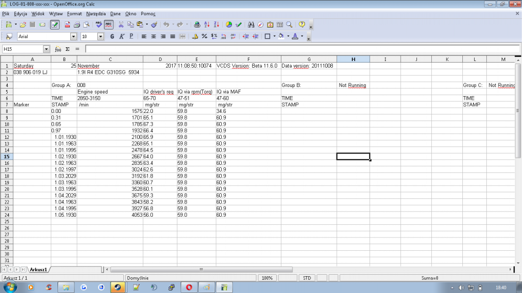

maniekaudia4 0 Opublikowano 27 Grudnia 2017 Autor Udostępnij Opublikowano 27 Grudnia 2017 Właśnie wyczyściłem turbo tutaj log:LOG-01-011-xxx-xxx.csv Pokazał się taki błąd przed czyszczeniem nie sprawdzałem czy był 19568 - Valve for Intake Manifold Flap (N239): Open or Short to GroundP3105 - 35 -10 - - - intermittent zrobione urwany kabel przy wtyczce Odnośnik do komentarza Udostępnij na innych stronach Więcej opcji udostępniania...
kamil-vag 1357 Opublikowano 27 Grudnia 2017 Udostępnij Opublikowano 27 Grudnia 2017 Dynamiczny 003+008+011 - będzie widać czy jest już OK. Odnośnik do komentarza Udostępnij na innych stronach Więcej opcji udostępniania...
