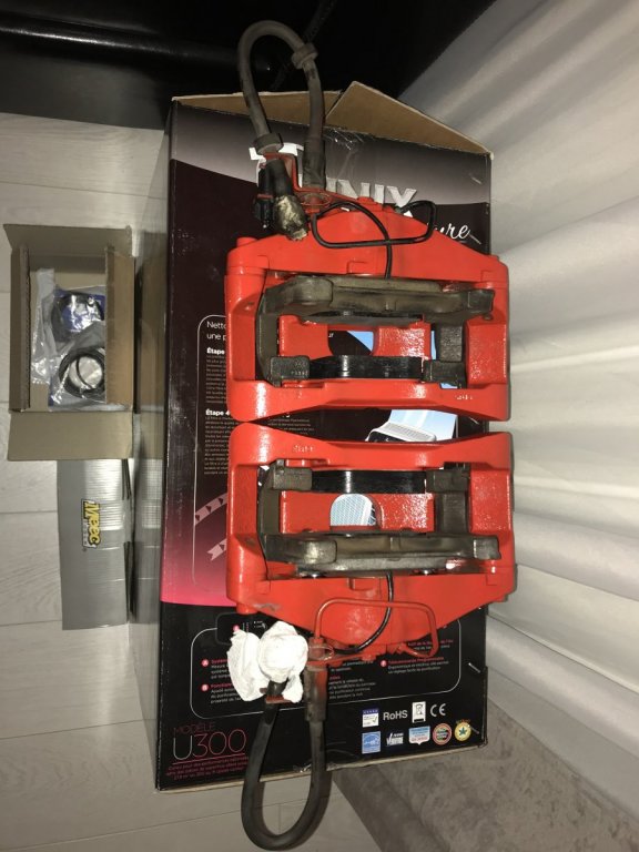

Na jakim etapie jestes z hamulcami ??
Przód pomalowany, klocki już czekają w jarzmach :)
Dotarł do mnie tył wczoraj, w piątek jadę z nimi do śrutowania albo piaskowania i też będą malowane. Po weekendzie zapewne zamówię przewody w stalowym oplocie (HEL), klocki, tarcze, nowe gumki na tłoczki i nowe prowadnice z gumkami :D
Przód nie wyszedł najgorzej, ale ja jestem zadowolony jak na pierwsze moje malowanie. Jedno spieprzyłem .. nie zauważyłem, że w przewodach jest jeszcze trochę płynu i przy wciskaniu klocka w tłoczek kapnęło mi trochę na pomalowany zacisk .. no i jest kupa .. widać na zdjęciu :/
