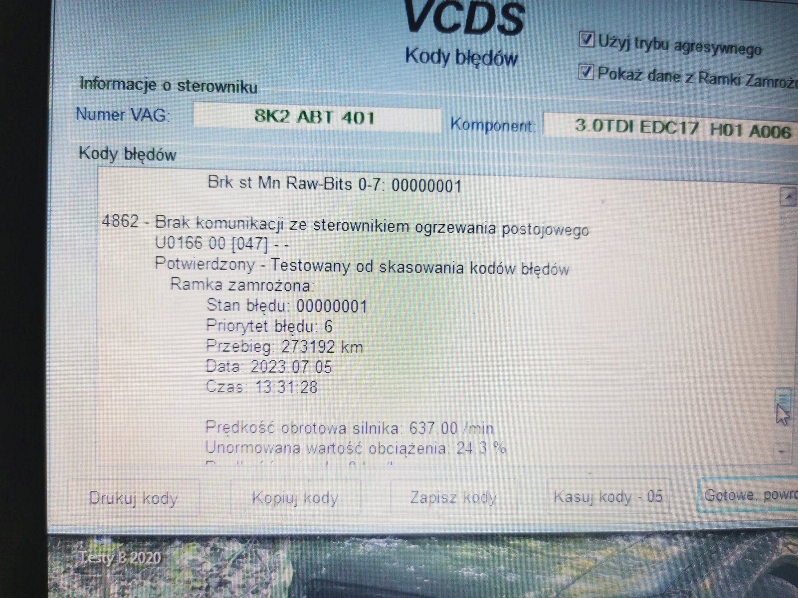

Podepnę się pod post kolegi
U mnie wygląda to tak. Wiesz może za co się zabrać?
Wrzuć pełny auto-scan .txt a nie zdjęcie.

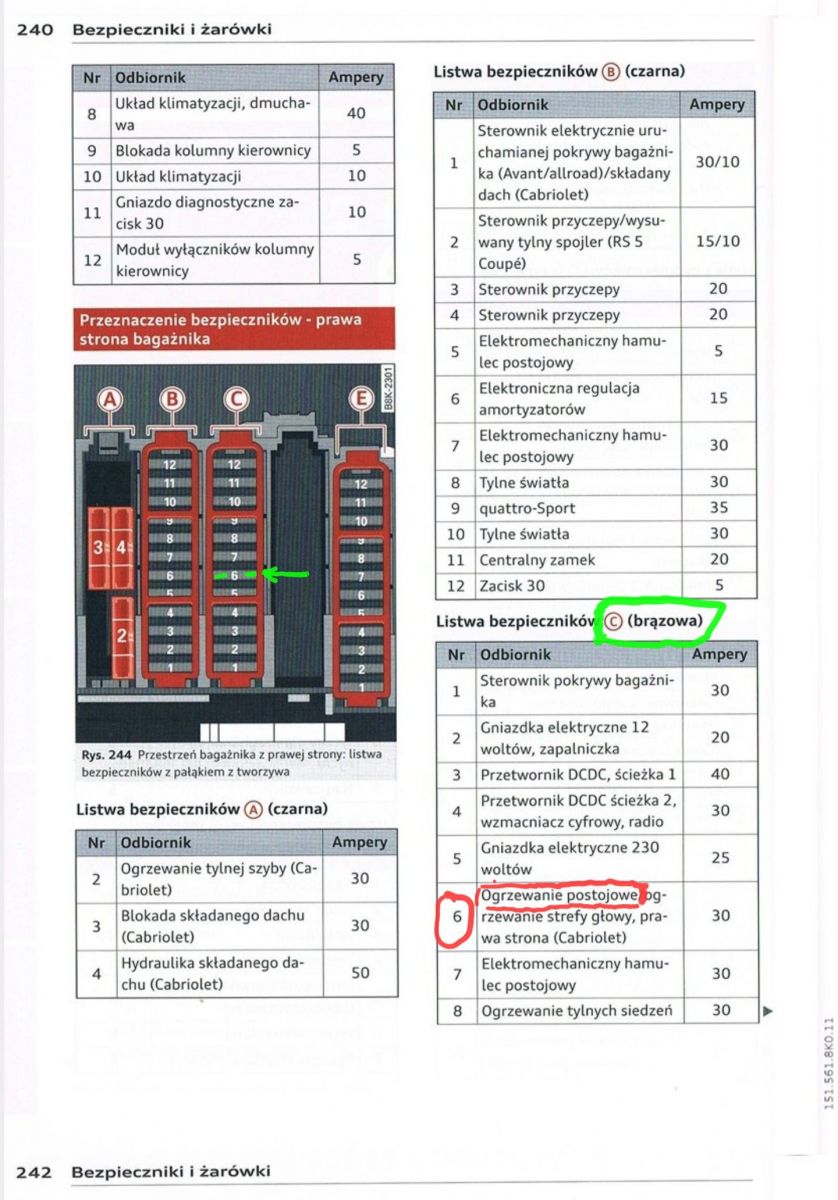

A ja wiem, że jest. Nie obraź się ale Ty naprawde jesteś taki niezaradny czy tylko udajesz?
Masz podane na stronie 240
17 minut temu, luku86 napisał(a):
Niestety ale nie ma tam informacji o bezpieczniku dla webasto
Strona 240. Listwa brązowa C numer bezpiecznika 6 - 30A
