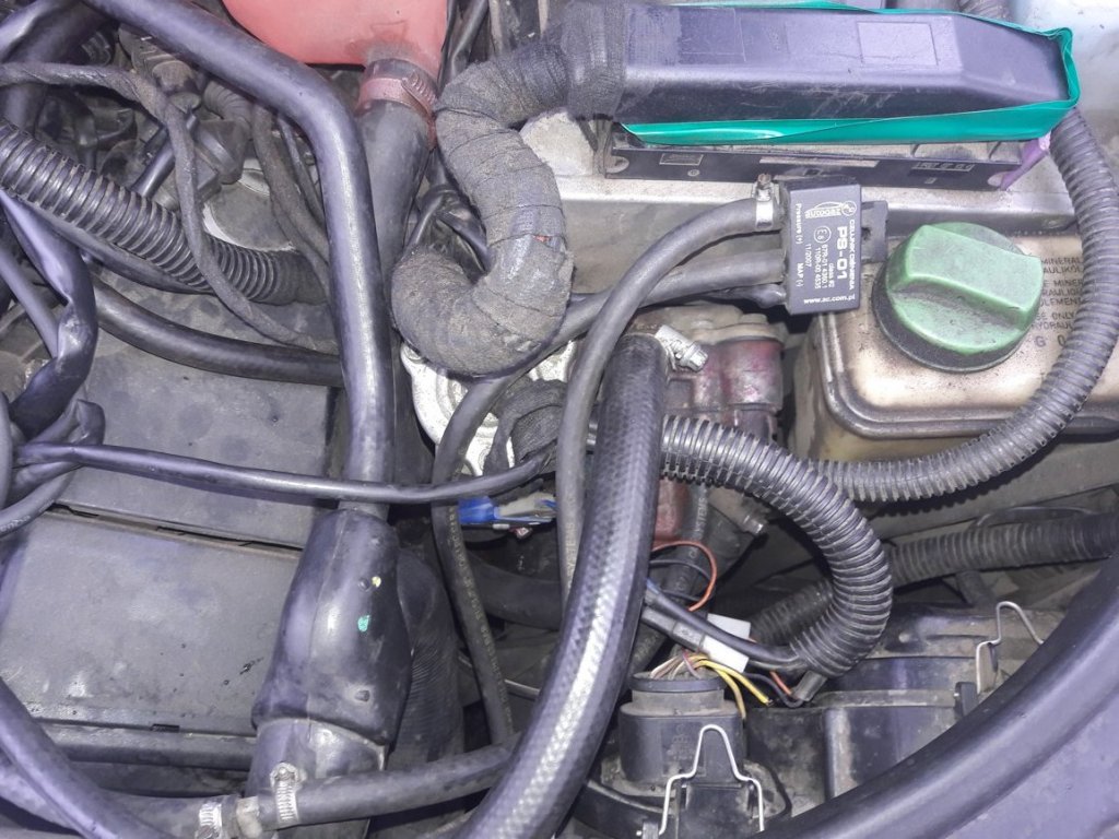

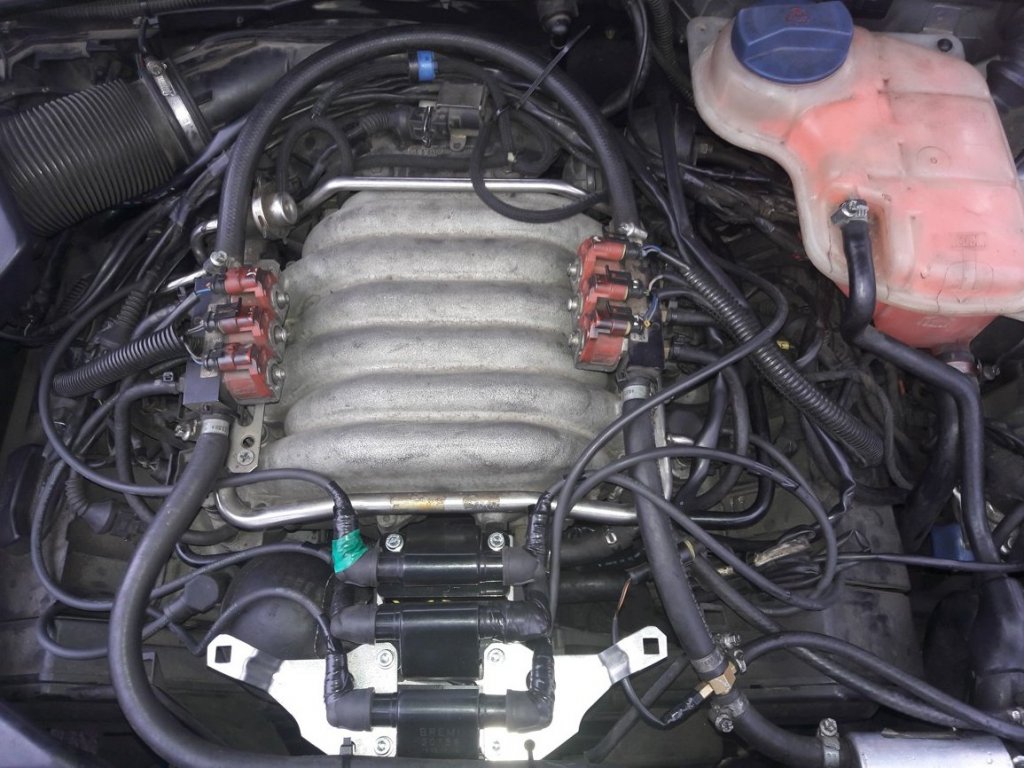

nusiek Opublikowano 20 Stycznia 2018 Opublikowano 20 Stycznia 2018 Jeżeli masz 174KM to masz silnik AAH, najlepiej daj fotkę z pod maski. Silnik AAH nie ma tych czujników wałka o których mówiłem, ma jedynie czujnik wału oraz czujnik jednego wałka (od strony kierowcy koło odmy). Z tym LPG jest to dziwne że raz sterownik pokazuje czas 3ms a raz 3,5 dośc spora rozbieżność, tylko czy na każdym cylindrze tak samo czy też nie. Wróżenie z fusów trochę teraz 1
krakowiak241 Opublikowano 20 Stycznia 2018 Autor Opublikowano 20 Stycznia 2018 31 minut temu, nusiek napisał: Jeżeli masz 174KM to masz silnik AAH, najlepiej daj fotkę z pod maski. Silnik AAH nie ma tych czujników wałka o których mówiłem, ma jedynie czujnik wału oraz czujnik jednego wałka (od strony kierowcy koło odmy). Z tym LPG jest to dziwne że raz sterownik pokazuje czas 3ms a raz 3,5 dośc spora rozbieżność, tylko czy na każdym cylindrze tak samo czy też nie. Wróżenie z fusów trochę teraz za chwile spróbuje wrzucić zdjęcia

nusiek Opublikowano 20 Stycznia 2018 Opublikowano 20 Stycznia 2018 Silnik to AAH 174KM. Co jest z tymi kablami ze są oblepione taśmą ? PS: Gaz do ogarnięcia, bo trochę to tak wrzucone byle jak, ale to już jak uporasz się z furą
krakowiak241 Opublikowano 20 Stycznia 2018 Autor Opublikowano 20 Stycznia 2018 1 minutę temu, nusiek napisał: Silnik to AAH 174KM. Co jest z tymi kablami ze są oblepione taśmą ? PS: Gaz do ogarnięcia, bo trochę to tak wrzucone byle jak, ale to już jak uporasz się z furą Kable kupiłem pod koniec zeszłego roku. Pojechałem na święta pod kraków i po powrocie okazało się że popękały i są przebicia. Niestety pudełko zostało tam a paragon gdzieś się zapodzial bo inaczej bym je zareklamował a tak to 200zł wyrzuconych w błoto. Myślałem że za 200zł dostane dobrej jakości kable ale chyba tak nie było. Jedyne co mi pozostało to okleić je taśmą ale przebić już nie ma. Wiem że bardzo niechlujnie to wszystko wygląda. Ktoś robił tą instalacje na szybko. Ale tak jak mówie jeśli nie ma tych problemów które są teraz autko śmiga elegancko. Wymienie ten czujnik położenia wału i zobaczymy. Bardzo chciał bym zrobić to połączenie z komputerem ale puki co nie mam pojęcia kto mogł by się tym zająć i czy faktycznie nie trzeba by było przeglądać lub robić całej instalacji elek. Generalnie mechanicy bardzo niechętnie podchodzą do takich aut. Słyszą 96r to już krok w tył, słyszą że 2.8 plus gaz to kolejny krok w tył, a jak usłyszą że jest problem z połączeniem z komputerem to już w ogóle... Nikomu nie chce sie grzebać przy takim aucie bo uważa że pewnie i tak za rok czy dwa wyladuje na złomie a jemu szkoda czasu.
nusiek Opublikowano 20 Stycznia 2018 Opublikowano 20 Stycznia 2018 Gdybyś mieszkał bliżej ogarnął bym Ci ten problem, ale z tymi kablami no nie jest za dobrze, kiedyś musisz je poprawić. Zastanów się też nad czujnikiem wałka na lewej głowicy od tyłu się znajduję może on coś nawala. AAH to Ciężki silnik do podpięcią sterownik Hitachi. Kup sobie kabel od Viakena ten profesjonalny mi na nim ten silnik podpina. A naprzykład autocom już sobie nie radzi...
