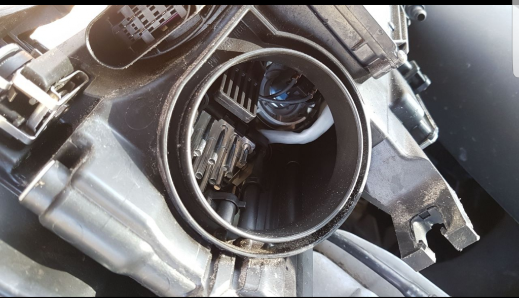

Czy ktoś z Was wymieniał żarówkę doświetlania zakrętów (w lampie biksenon) na LEDową? Chciałem zakupić takie jak poniżej ale nie wiem czy się zmieszczą :/
http://allegro.pl/zarowka-led-h11-h8-h9-h16-dc9v-32v-can-72w-8000lm-i6979563399.html
Ja wymienialem , Tam ogólnie jest mało miejsca żeby wyjąć. nie zmieści się..20180128_142311.png
