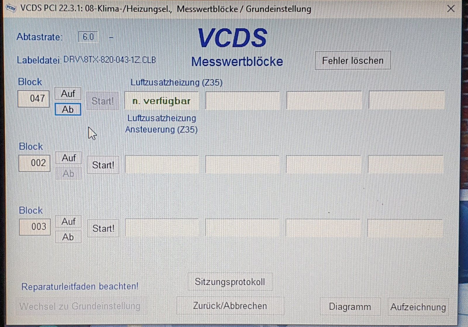

Dodatkowo aby nagrzewnica uruchomiła się, temp. zewn. nie może być wyższa niż +10 °C oraz funkcja dogrzewania musi być aktywowana w MMI. Silnik musi oczywiście także pracować.
Edytowane przez Muskel1
Miałem dzisiaj podpiętego B8 z klimą jednostrefową ale benzyniak nie diesel i nie miał nagrzewnicy, dlatego w bloku pomiarowym (grupa 47) pisało "niedostępny".
U Ciebie pokazuje 0 ponieważ tak jak pisałem, na zewnątrz temperatura nie może przekraczać +10 °C.
