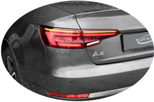

sopel1916 Opublikowano 21 Kwietnia 2024 Opublikowano 21 Kwietnia 2024 nie wiem czy mozna dodawac tu linki ale czy taka opcja cenowa jest ok?? Kompletny zestaw tylnych świateł LED z dynamicznymi kierunkowskazami Audi A4 B9 Doposażanie aut, Sklep z częściami, Oryginalne części Audi Seat Skoda VW Sklep z częściami samochodowymi SHOP.VAGSYSTEMS.COM Kompletny zestaw tylnych świateł LED

wuPiotrek Opublikowano 21 Kwietnia 2024 Opublikowano 21 Kwietnia 2024 3300 za wszystko jest ok, 2000 same lampy używane.

sopel1916 Opublikowano 24 Kwietnia 2024 Opublikowano 24 Kwietnia 2024 KOntaktowalem sie z ta firma co wyzej dalem linka do lamp, i pytajac czy 3300 zl to cena lamp, + adaptery + parametyryzacja. dostałem odp: Przerabiamy instalację, nie montujemy adapterów. Jak uwazacie, nie bedzie wywalolo bledów, i swiatla beda miec homologacje? czy cos nie bardzo z ich usluga???
Muskel1 Opublikowano 24 Kwietnia 2024 Opublikowano 24 Kwietnia 2024 Będzie działać, homologacja też będzie (pozostanie). 1
wuPiotrek Opublikowano 24 Kwietnia 2024 Opublikowano 24 Kwietnia 2024 instalacje i tak się przerabia nawet gdy stosuje sie adaptery. te adaptery bez sensu trochę, przełożenie kostek zajęło mi 15 minut. wszystko jak najbardziej ok, jeśli pasuje Ci kwota oddaj im będziesz zadowolony. jeśli dają używane lampy (a pewnie tak) to zapytaj czy dają jakąś gwarancję na usługę. używane lampy potrafią przestać świecić. 1
