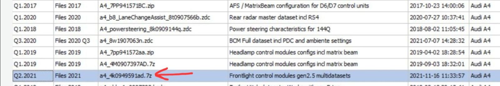

Hej, mam również problem z przeróbką lamp na matrixy. Mam A4B9 Lift 2021r. Poprzednie lampy to były LED Basic. Położyłem całą instalację, wgrałem kodowania do bcm, lampy i modułu komfortu. Zrobiłem również flash kamery i lamp. Niestety do lamp nie znalazłem identycznego zestawu danych. Ktoś wie może w czym jest problem? Świecą mi jedynie boczne lampy które jakby doświetlają pobocze.  Mam również masę błędów. W zależności od wybranego rodzaju lamp wgranych do modułów mam błędów mniej lub więcej. Wgrane dane zaznaczone są na zdjęciu
Musisz zagrać odpowiednie datasety do D6/D7
Hmm a skąd mogę wziąć takie pliki do moich lamp? W bibliotece vcp nie ma nic więcej do A4 Lift
Znalazłem takie pliki do kupienia, po Vin widzę że powinno to być to, jednak może ktoś by mnie upewnił?😅
Możesz spróbować załadować datasety z indexem AD, ze zdjęcia które wrzuciłeś wyżej.
Dodatkowo wrzuć pełny auto-scan z auta, a nie zdjęcia.
Index AD to po prostu linijki z rubryki Hash które zawierają te litery? Jak patrzę po numerach zgodnych z vctoolem to powinny być to te pliki. Jak myślisz warte zakupu za 50eur? Znalazłem je na stronie vwgeko

Index to końcowe literki numeru części. W menadżerze plików w VCP masz tam Datasety z indexem AD.
Jest to archiwum .7z
W środku są Datasety do różnych rodzajów lamp. Musisz rozpakować i załadować za pomocą loadera konteneru plików tylko pliki do D6 oraz D7 do świateł matrix EU.
