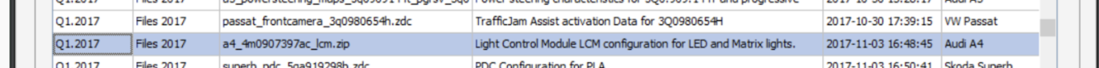

Witam , posiadam a4 b9 z światłami przednimi full led (wersja premium plus USA). Wymarzyłem sobie lampy matrix, wiec kupiłem takowe. Na lampach znajdują się moduły 4M0907397AC oraz 7PP.941.571.BC. Wykonałem wszystko zgodnie z instrukcją dołączoną wiązki i zgadzało się to z korkami z forum:

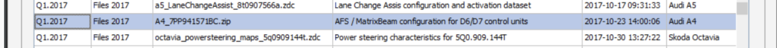

Podłączyłem lampy i wgrałem do sterowników D6,D7,29,39 programy dla wersji matrix
Lampy zaczęły świecić, nawet animacja się uruchomiła. Natomiast nie działają migacze, w ogóle.
W sterownikach D6 i D7 widnieją błędy:Zrzutekranu2025-12-14o21_14_26.png.8e7634f4596acd9c4edba7254cd31a88.png
Gdy podłączyłem z powrotem lampę full led bez zmian w wiązce i kodowaniu migacz również nie zadziałał, oraz wyskoczył taki błąd:
Zrzutekranu2025-12-14o21_15_45.png.b94410630409dad8049dd31b938a33b8.pngGdzie mogłem popełnić błąd? Lewa oraz prawa lampa są od dwóch innych osób, więc wykluczam, że obydwie mają ten sam problem. Czy moduły na lampach są odpowiednie? Czy nie powinno być tam modułu z końcówką AD?
