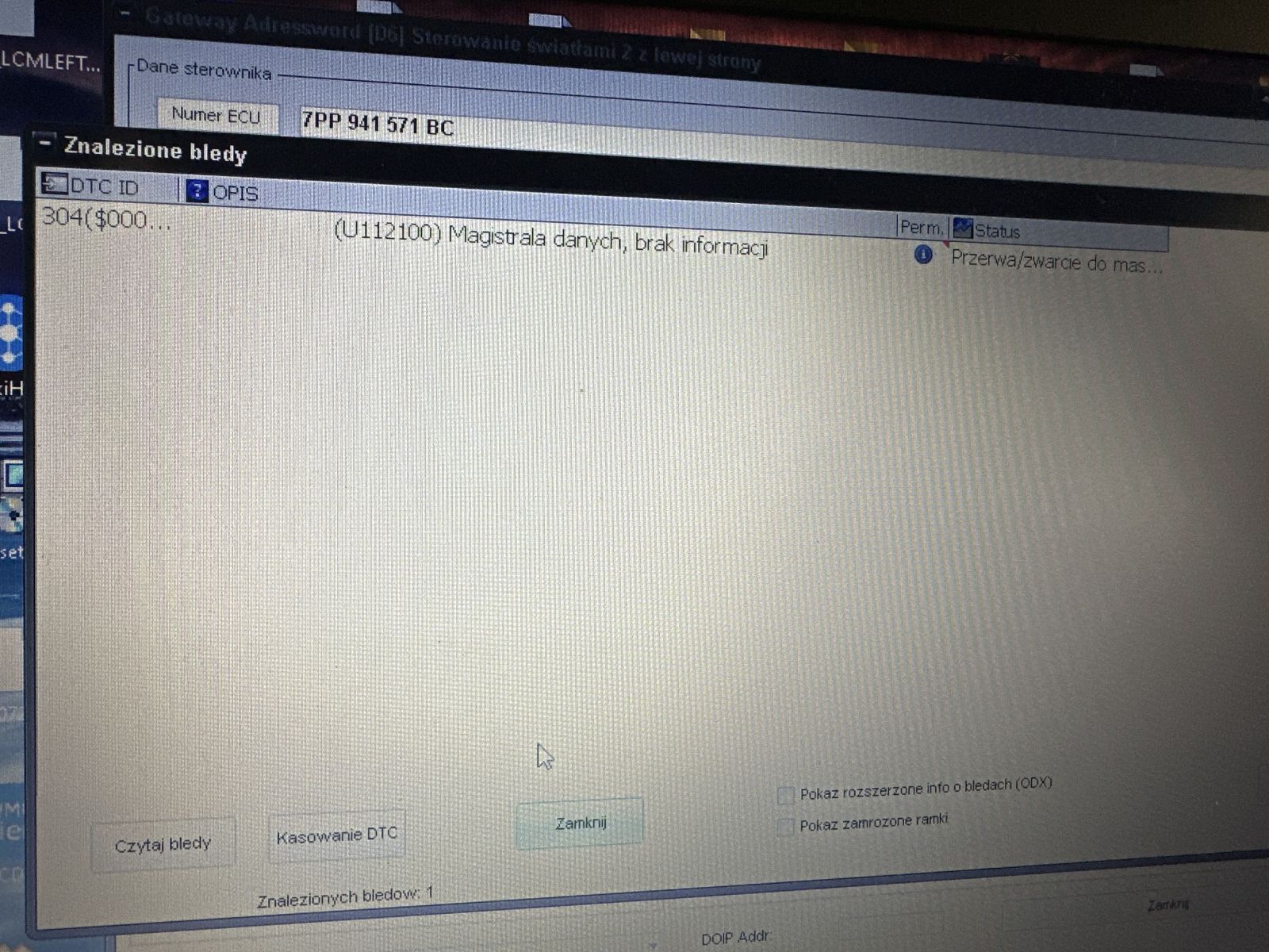

Wszystkie czujniki oraz sterowniki zostały podłączone (na tylnich radar jest jeszcze aktywna ochrona komponentu). Migacze oraz długie nie działają, (na ten moment 2 dodatkowe przewody do A5 odłączyłem) w sterownikach widnieją błędy, zastanawiam się czy moduły w lampach są prawidłowe
autoscan_20260123_2054.txt
Edytowane przez zenex
A ze strony softwareowej? Coś było robione? Parametryzacje czy flashowanie sterowników?

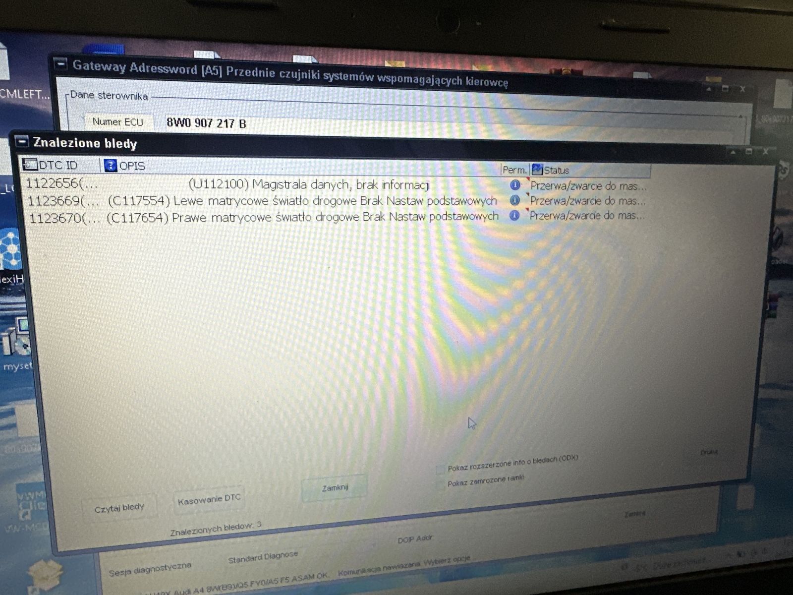

Wymieniłem moduł 4M0907397 AC na 4M0907397 AD który ma 2 piny więcej, migacze, mijania, dzienne oraz długie zaczęły świecić. Wszystkie błędy z modułów D6, D7, 29, 39 zniknęły.
Podłączyłem również kable z kamery do bcm oraz zparametryzowalem ją. Teraz wisi błąd brak nastaw podstawowych
Teraz do pełnej sprawności lamp automatycznych długich potrzebuje je skalibrować ODISEM?
Trzeba wykonać nastawy.
Czy vcp jestem w stanie to wykonać?
Nie.
Odis wykonanie nastaw podstawowych i będzie ok
Z tym że jeśli wykonam to sam, to matrixy nie bada oślepiać?
Sam ODIS do tego nie wystarczy. Potrzebny jest także przyrząd do ustawiania świateł, aby odczytać na nim wartości minut kątowych wiązki kontrolnej matrixów i wpisaniu ich do sterownika.
