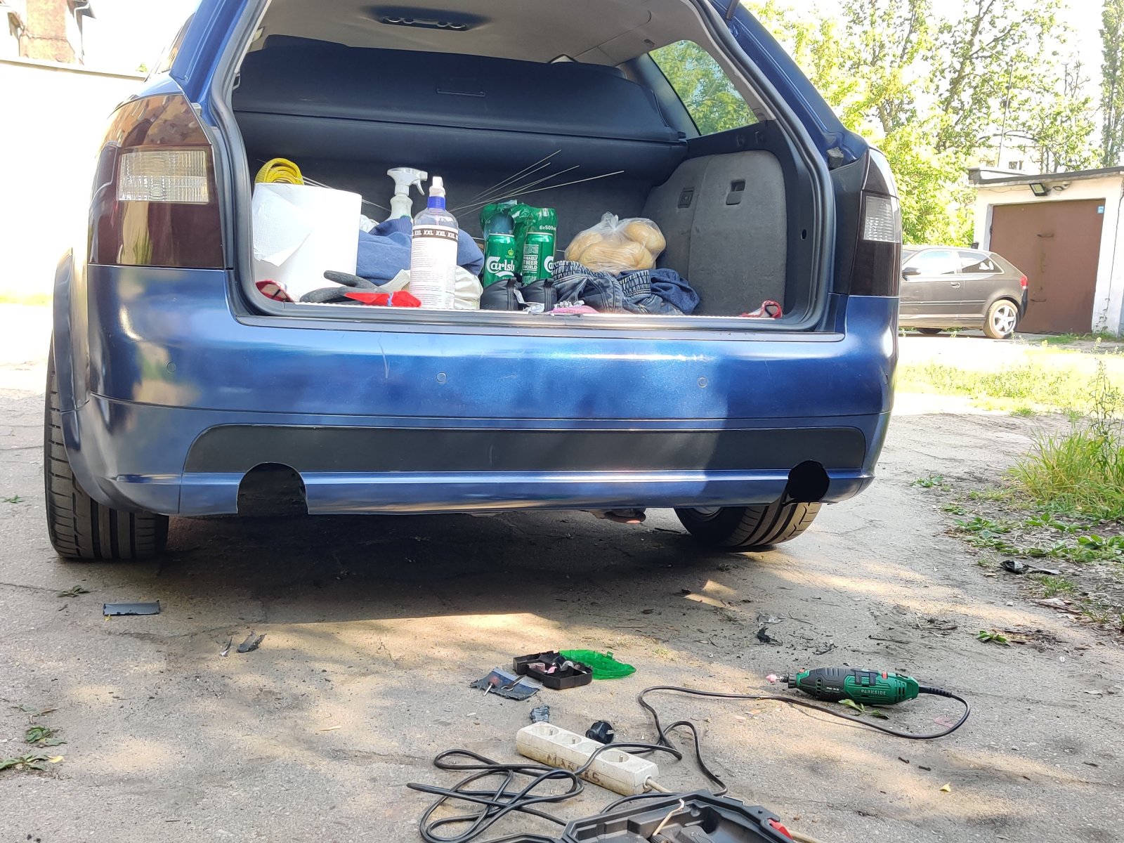

taki jest efekt końcowy choć jeszcze muszę "doszlifować" brzegi otworów :)
Taki miałem szablonik robiony na szybko :) cyrklem.
Widać ślady jak powiększałem średnicę aby wielkość pasowała pod końcówki zaczynajac od 45mm kończąc na 58mm
To są te linie od środka zderzaka które użyłem jako odnośników aby końcówki były w identycznych miejscach. Do rozwiercania używałem dremela z frezem.
Na zdjęciu niby jest krzywo ale to próbne wycinki a otwory finalnie były rozwiercone według szablonika :)

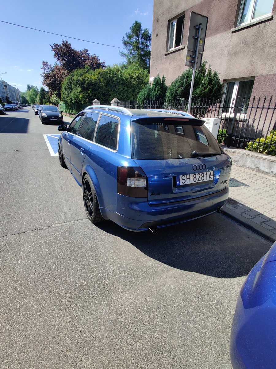

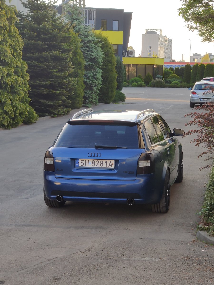

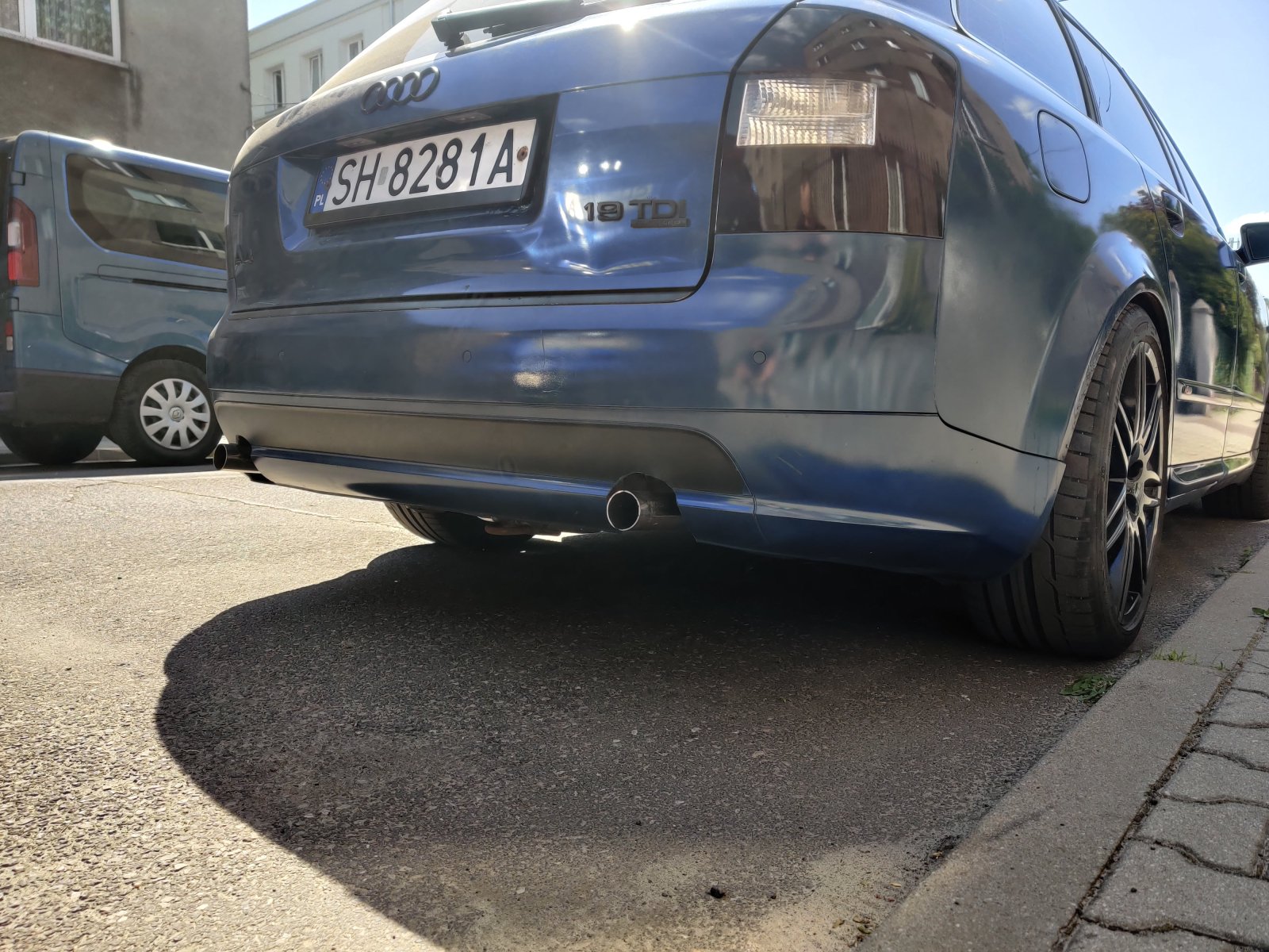

Dorzucę coś od siebie w zderzaku sline
IMG_20220515_152059.thumb.jpg.690a128c5cbded3f1367e1c18b94dfe6.jpgIMG_20220515_145044.thumb.jpg.c031a8279b28e16a0faa03a0d75af239.jpgIMG_20220514_161234.thumb.jpg.0b9626cd6457742d8eb3ffc1767e06c6.jpg
Teraz Mateusz przydałoby sie pomalować cały dyfuzor w czarny mat , ten pas niebieski nie widzi mi sie.  :mysli:
Końcówki jakiej średnicy docelowo , 90 mm ?
Tak 90
No i chyba siadło.
