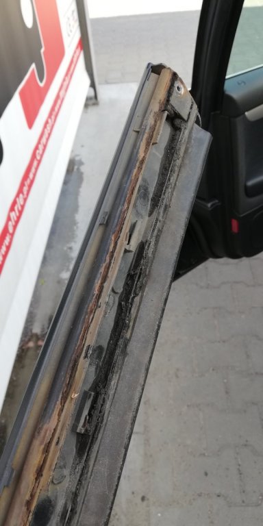

Jestem od miesiąca posiadaczem A4 B7 Avant...
Chciałem zapytać o listwy drzwiowe na tylnych drzwiach.
Odstają, tak jakby nie pasowały bo nie mogę ich docisnąć.. A nie chce coś zepsuć.
Jak się je montuje?
Czy ma ktoś jakiś manual instrukcje?

Ta listwa składa się z 2 części ,które są że sobą zgrzane, wygląda na to że Ci się rozeszły , zdejmij ją i spróbuj zgrzać ,bo zgubisz tę zewnętrzną część i będziesz musiał drugiej listwy szukać , 3 dni temu spawałem koledze taką listwę , zawadził o krawężnik i do połowy się rozeszła , żeby ją zdjąć odkręcasz 2 śrubki na brzegach i wysuwasz do tyłu auta

I co teraz??? Wydaje się że jest to nierorbieralne
Listwa w kilku miejscach jest zgrzana, ja poprawiłem te zgrzewy i się trzyma, ale nie wiem czy u Ciebie puściła na zgrzewach, czy poprostu zardzewiała, jeśli rdza to pewnie ciężko będzie ją uratować, wyczyść ją dobrze od środka i zobacz czy rdza jej nie porozsadzała

Wygląda że spuchla. Czyli pewnie rdza.
Ona ma zgrzewy chyba tylko u dołu jak widzę. Czyli musiałbym te zgrzewy rozłączyć, a potem jak to wyczyszcze to na klej chyba.
Edytowane przez fox700912
podgrzewaj  te łączenia i lekko rozłączaj listwę ,to później można z powrotem je zgrzać, ewentualnie dodatkowo na klej do szyb,ale nie wiem czy dasz radę usunąć rdzę ,można by spróbować listwę od b7 rozłączyć i wykorzystać wewnętrzną stronę do twojej listwy,bo zwykła z  b6 jest chyba jednolita ,później sprawdzę bo ma gdzieś zwykłą
