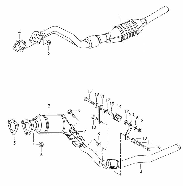

alquere Opublikowano 29 Marca 2018 Autor Opublikowano 29 Marca 2018 (edytowane) 23 minuty temu, mpiotrek7 napisał: Sluchaj a masz katalizator jeszcze? Ja u siebie mam i zauwazylem ze jak przegazuje i schodzi z obrotów i wpada w wibracje to wydaje dziwny dzwiek pod koniec ostatnio bylem na kanale i uderzalem piescią w niego i cos tam sie delikatnie obija podejrzewam zerwany wklad i przez to mogą stukowce wariowac czy orientuje sie ktos jak sprawdzic katalizator vagiem ? Czy w apu jest mozliwość taka? Mam katalizator i nie powiem szczerze, że nie próbowałem sprawdzać na "pięść". Nie mam miejsca żeby go obstukac bo siedzi od razu za turbina. Tak jak na rysunku to mam wersję z numerem 2. Edytowane 29 Marca 2018 przez alquere obraz
mpiotrek7 Opublikowano 30 Marca 2018 Opublikowano 30 Marca 2018 Sluchaj zle okreslilem uderzalem w ta rure co laczy sie z katalizatorem myslalem ze lata wydech ale to ewidentnie w kacie cos lata z gory nie da sie musi byc kanal. Ogolnie bym to wycial ale mam inne koszta pekla szyba przednia jutro jade wymieniac 400poszlo sie...
