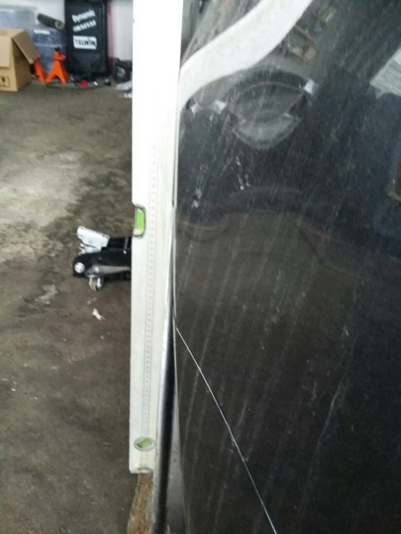

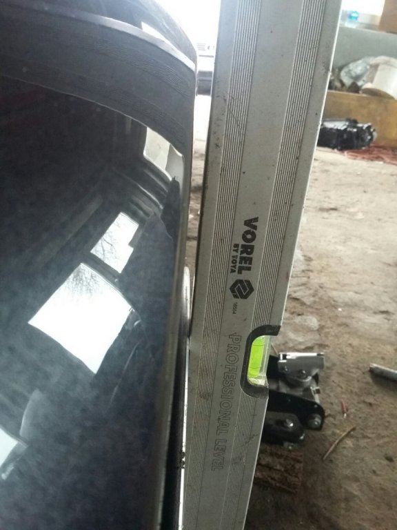

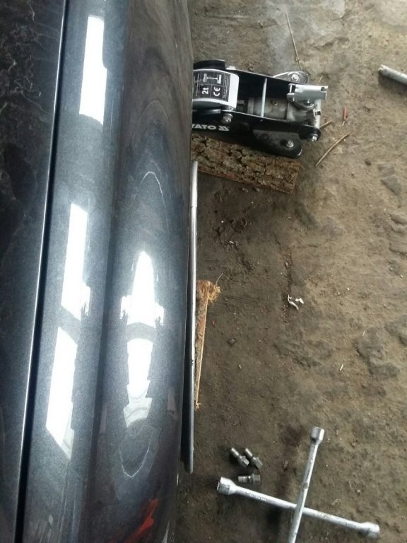

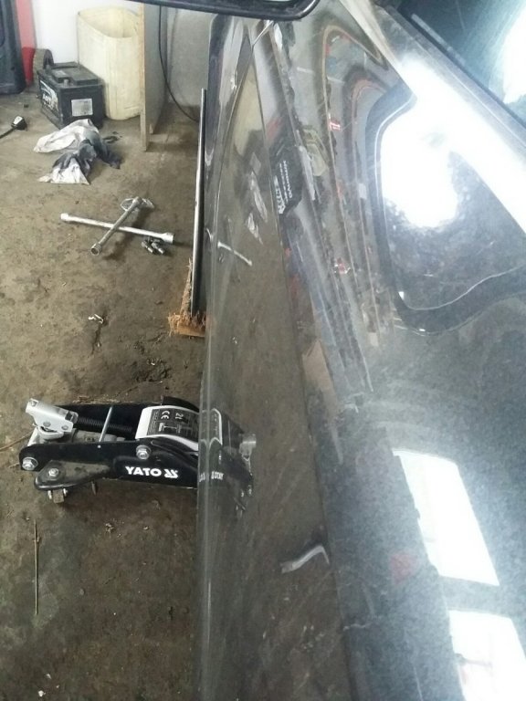

Udało mi się pożyczyć felge 9 cali ale bez opony . Tak to wygląda . Z przodu trochę za mocno wystaje wg mnie

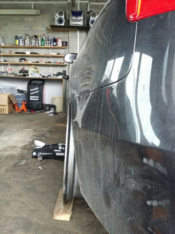

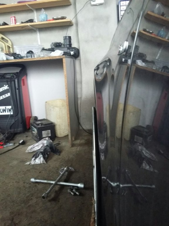

A tył tak wygląda

to co na zdjęciach ma małe ET, ale i tak wydaje mi sie ze z dobra opona byłoby Ok
Ta felga ma et 33

Tak czy siak rotora et 33 bierz śmiało komplet przód i tył i wejdzie wszystko bardzo dobrze.
