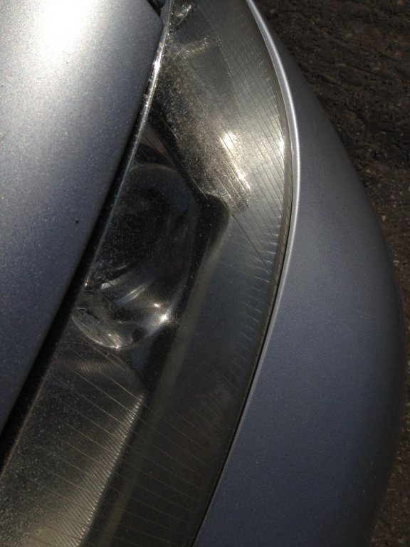

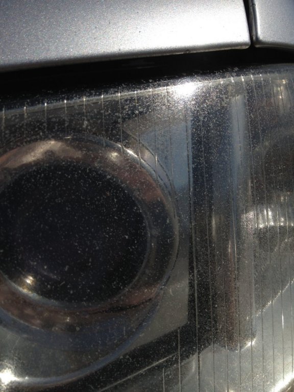

Witam,
Mam problem z kloszami lamp, lampy Valeo. Są one chropowate.
Co mogę z tym zrobić?
Jedyne co mi się udaje znaleźć to "zmatowiałe reflektory"
Niżej przesyłam zdjęcia
Papier ścierny 1000 , potem 2000 i na końcu polerka.  Są pasty do renowacji kloszy lamp np. firmy K2.
Ja bym proponował po zmatowaniu zamiast polerki polakierowanie lakierem odpornym na promienie UV i jeżeli po wyschnięciu pojawią się jakieś paprochy lub nacieki lakieru to delikatnie papierkiem wodnym 2000 i polerka na lustro.
Bez lakierowania powłoka po zmatowaniu robi się żółta to ok 10 tys km. Przerabiałem to kilka razy,zabezpieczenie lakierem jest trwałe.

Jak zabezpieczysz lampy np kwarcem to wcale nie zrobią się żółte. Albo megs do lamp 2-3 razy w roku
