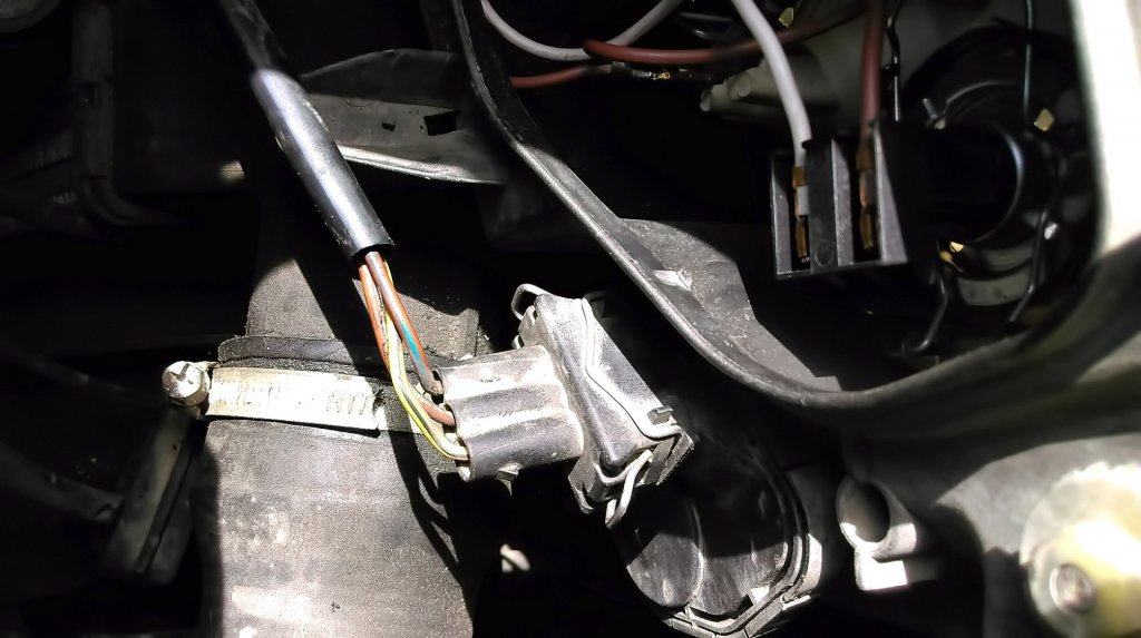

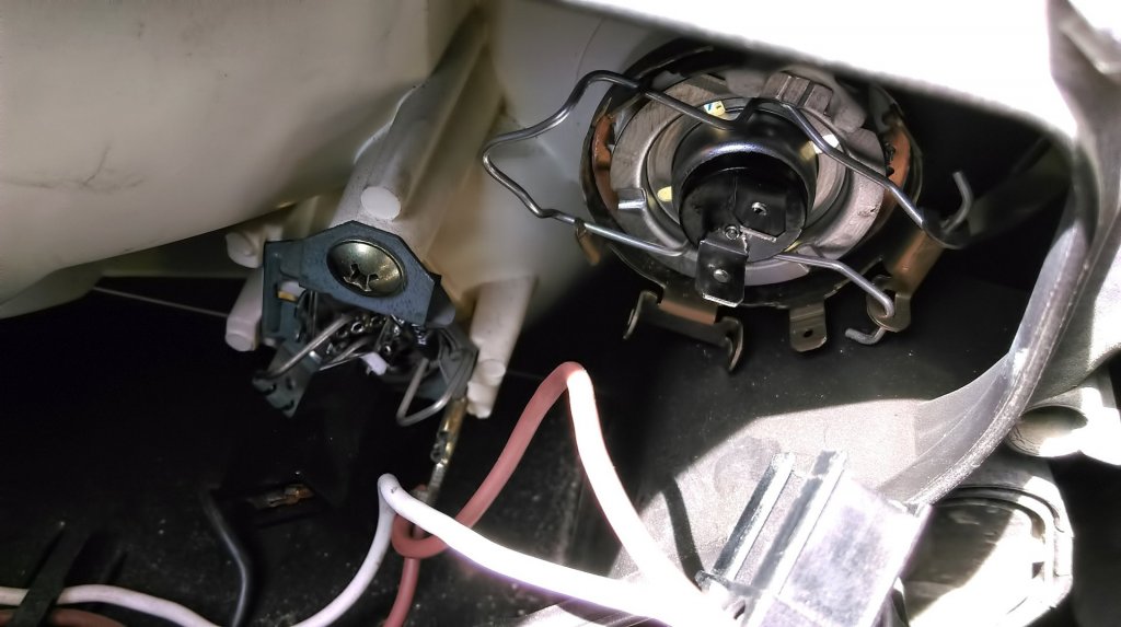

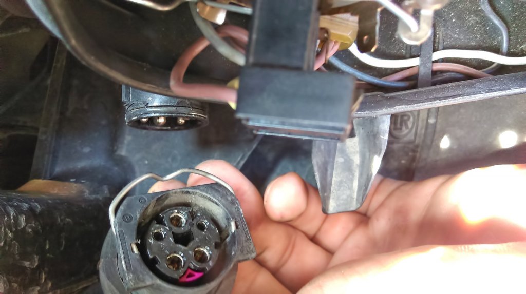

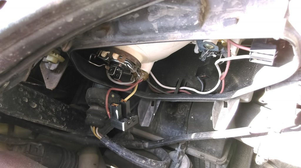

Aureora Opublikowano 29 Kwietnia 2018 Opublikowano 29 Kwietnia 2018 (edytowane) Witam, podepnę się pod temat bo od jakiegoś czasu szukam histerycznie odpowiedzi : Pacjent: 1.9 , 110km, 81 kw Avant 19998 rok, przedlift. Planuję wymienić lampy przednie razem z kierunkami, obecnie mam BOSCHa z 2x po H7. (w środku również przeciwmgielne) Chcę zamienić na nowe klosze DEPO z aukcji: http://allegro.pl/nowe-lampy-audi-a4-b5-94-98-migacze-bosch-komplet-i7015352264.html Mają żarówki 2x H4 - zastanawiam się czy to podejdzie bez większych problemów czy będzie potrzebna jakaś zmiana w okablowaniu ? Jaka różnica będzie między obecnymi H7 a po wymianie na nowy klosz z H4'kami ? Pmimo tego że obydwa klosze (mój stary i ten nowy z aukcji są BOSCHA) dlaczego różnią się rodzajami żarowek ? Jak jest z tymi przeciwmgielnymi ? czy są one mi konieczne ? Kolega wyżej pisał, że obowiązkowe jest jedynie tylne. Z góry dzięki za podpowiedzi! Edytowane 29 Kwietnia 2018 przez Aureora
Pablo1809 Opublikowano 29 Kwietnia 2018 Opublikowano 29 Kwietnia 2018 Ten z aukcji to nie Bosch ale Depo. To zamiennik Boscha (ale wedlug mnie raczej Valeo). Jeżeli wtyczka jest taka sama to nie bedziesz mial problemów z podmianą. W kwestii świateł przeciwmgielnych. Czy diagnosta sprawdza tylne czy przednie podczas przeglądu? :-)
mszark Opublikowano 30 Kwietnia 2018 Opublikowano 30 Kwietnia 2018 O ile dobrze pamiętam to sprawne ma być to co było na wyposażeniu. Czyli jak są przednie to mają świecić. Ale w praktyce to nie kojarzę abym miał sprawdzane coś więcej poza światłami mijania.
Aureora Opublikowano 30 Kwietnia 2018 Opublikowano 30 Kwietnia 2018 (edytowane) Dzięki, co do przeglądu to tam najmniej ważne. Chodzi głównie o to czy reflektor z żarówkami H4 podejdzie bezproblemowo i nie będzie wymagana żadna modyfikacja :/ Co z wtyczkami skoro domyślnie mam teraz do H7'demek ? będzie trzeba przerabiać ? Edytowane 30 Kwietnia 2018 przez Aureora
Aureora Opublikowano 2 Maja 2018 Opublikowano 2 Maja 2018 Napiszę rozwiązanie dla osób ktore miały by ten sam problem na przyszłość. Temat tego typu, że przy lampach będzie konieczna wymiana kostek/wtyczek do żarówek H4 na 3 pinowe oraz gniazda zasilania na 4 pinowe. Czyli mała rzeźba. Dzięki wszystkim za pomoc!
