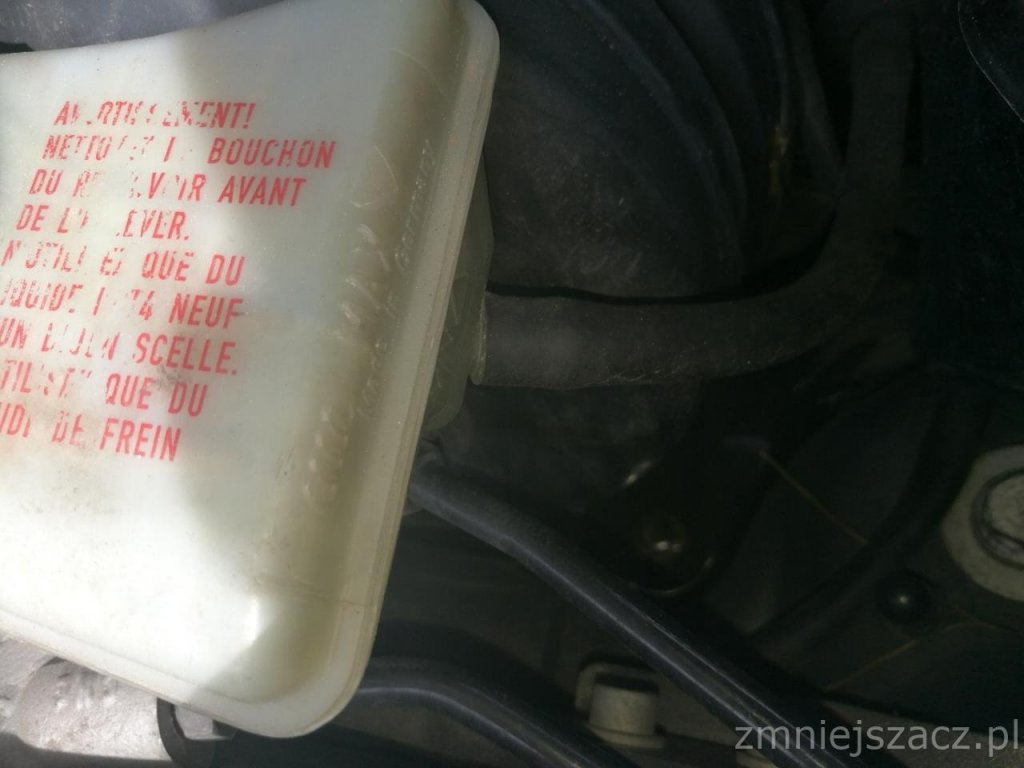

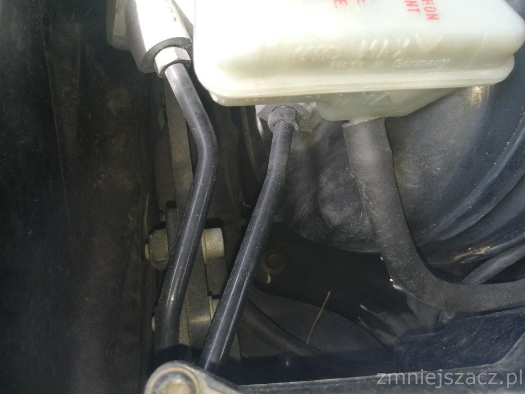

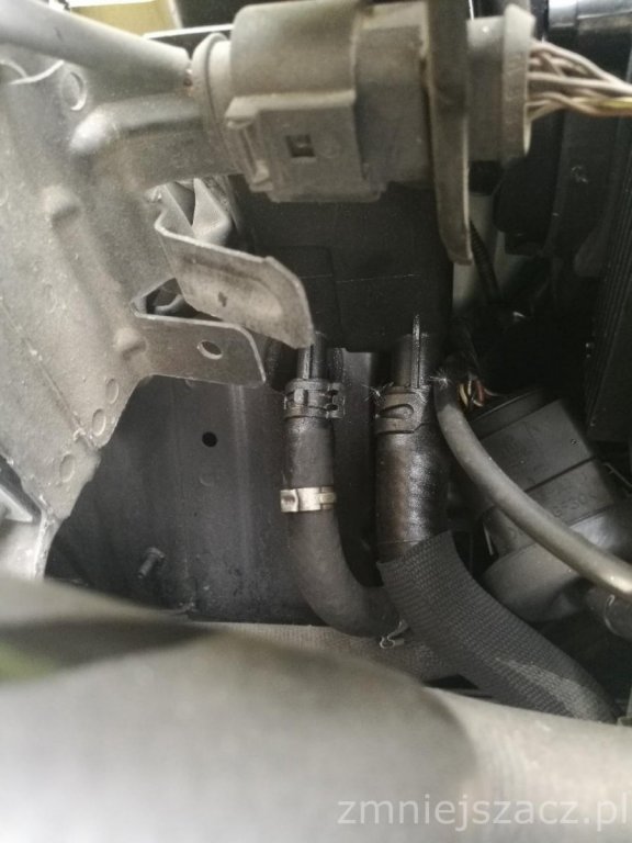

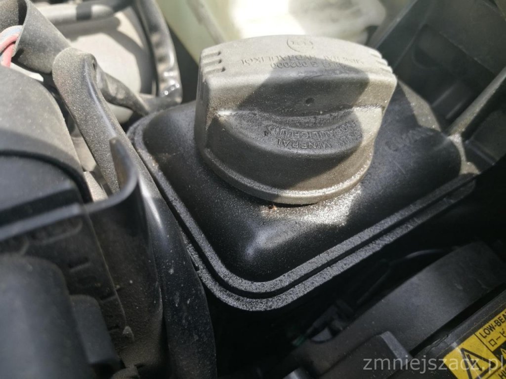

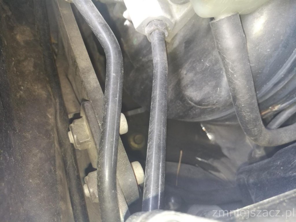

1. co może być przyczyną zbierającej sie wody pod akumulatorem oraz po drugiej stronie podszybia pod tym zbierniczkiem jak na załączonych zdjęciach
2. Czy takie zapocenie tego zbiorniczka i przewodów do niego dochodzących to normalne??

Kolego, jak wyciągniesz aku to pod nim masz otwór którego zadaniem jest odprowadzanie wody, zapewne masz go zatkanego (jakieś liście, ściółka i inne brudy), udrożnij otwór to woda będzie miała którędy spływać.
Zapewne zapchane masz odplywy wody pod aku.
Zgadza się zatkane odpływy u mnie to samo było np po myjni woda była prawie równo z aku, i w środku również od strony pasażera ;D wyciągałem gumkę ta całkiem i teraz otwór większy i na razie spokój

a co do tego zapoconego zbiorniczka??
Nie nalał tam ktoś za dużo płynu do wspomagania ?
W każdym razie nie widać by płyn wyciekał w większych ilościach, auto ma już swoje lata i bym się tym nadmiernie nie przejmował, wyczyść i obserwuj :D:hi:
