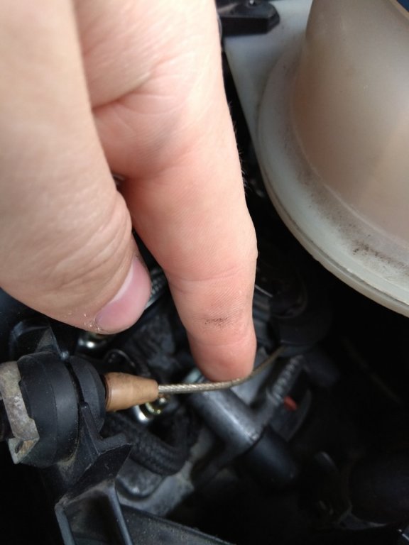

Naciąg linki przy przepustnicy jest taki sam. Tzn jest trochę luzu zanim drgnie to kółko ( foto) czy gdzie się go ustawia?

Nie mam pojęcia jaki jest prawidłowy naciąg linki.
też mam taki naciąg.
tylko nie wiem czy jest dobry...?
Przepływka nie musi dawać błędu żeby dawać zły pomiar. MM1311 u siebie to postaraj się podmienić przepływomierz, ale nie na jakiś zamiennik, tylko ori. Błąd sondy raczej ze zbyt dużej dawki paliwa.
Edytowane przez mszark
Linke puki co olejcie, bo wolne obroty są regulowane elektronicznie.

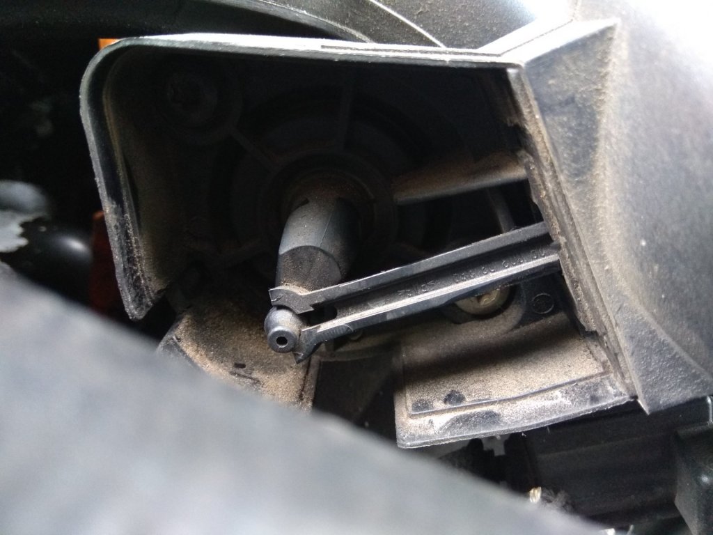

Natrafiłem na kolejną rzecz przy szukaniu problemu falowania ( urwana drążek i pęknięta membrana) .  Po otwarciu ręcznym klapek auto jest żwawsze,na zimnym  nie faluje a na ciepłym mniej faluje  jak wcześniej tylko bardziej  przy postoju na światłach  lubi sobie zgasnąć. co jakiś czas. Czasem na chwile pomaga jak się przegazuje na 3-4k obrotów.
Co do gruszki to miałem to samo, urwane cięgno i walnięta membrana. Skoro jest to ma działać więc postanowiłem ją naprawić. Cięgno można zreanimować tylko trzeba trochę pokombinować (widziałem gdzieś na necie niektóre patenty, ja poszedłem w zwykły kawałek twardego drucika) a co do membrany to klejenie nie utrzyma (wiem bo próbowałem różnych sposobów). Jeśli jesteś zainteresowany membraną pisz pw.
