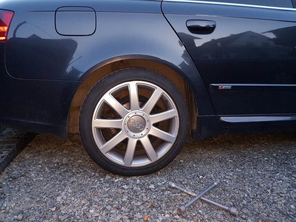

Witam, posiadam audi a4 b7 Avant.

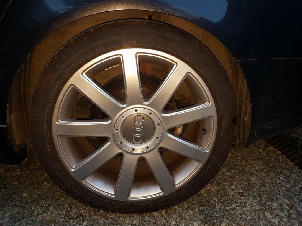

Dzisiaj stałem na parkingu i rzuciło mi się w oczy że jeden bok od drugiego bardziej siedzi widać to gołym okiem.
Prawy przód jest wyżej o jakieś 5mm od lewej strony ale to raczej będzie przyczyną wylany amorek tzn lekko upocony jest.
Natomiast prawy tył jest wyżej od lewej tylnej strony o jakieś 2 cm..
Wizualnie co stwierdziłem to sprężyny wyglądają ok nie widać żadnych pęknięć, gumy też wyglądają ok.

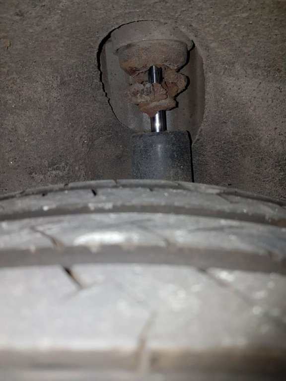

Dwa amorki suche nic nie poci się. W lewym jedynie co zauważyłem to na amorku na samej górze jest oberwana guma ale wydaje mi się że nie ma to wpływu na wysokość auta.
Co teraz zrobić z tym ? Jak sprawdzić gdzie leży przyczyna ?
Nie mam możliwości jazdy do mechanika bo nie ma mnie w PL i chciałbym zamówić już części na forum żeby do PL wrócić i to wymienić.
Pozdrawiam.

dziwne że sprężyny są całe ,nie dawno miałem podobnie ale z jednej strony sprężyna była pęknięta na pół i odłamany kawałek na samym dole,amory nawet nie sprawne nie dadzą tak dużej różnicy ,wysokość auta głównie zależy od sprężyn ,dobrze je jeszcze obejrzyj ,ewentualnie sprawdź gumy nad i pod sprężynami czy są całe

Sprawdź jeszcze kat. Wagowe
Sprężyny mogą być całe,tylko różne kat.
To też może być przyczyną, na sprężynach są kropki kolorowe, po obu stronach muszą być te same kolory
