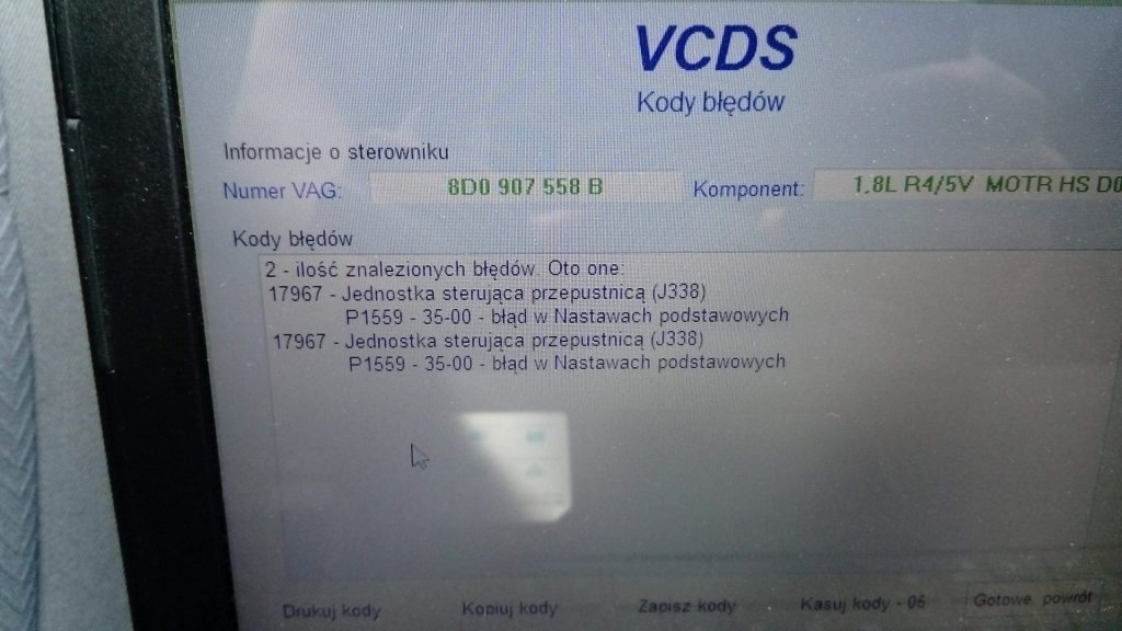

Kropek418 Opublikowano 18 Maja 2018 Opublikowano 18 Maja 2018 Witam Mam problem z bledem ktory wyswietla na komputerze i nie moge go usunac wiecie moze co moglbym zrobic aby bylo cacy? Przesylam zdjecie ponizej
k232 Opublikowano 10 Lipca 2018 Opublikowano 10 Lipca 2018 Pewnie po wymianie przepustnicy błąd zniknie
Poniat666 Opublikowano 19 Lipca 2018 Opublikowano 19 Lipca 2018 może wyczyść, miałeś jakieś wahania obrotów? spadek mocy przy wyższych obrotach? jak zakończyłeś temat?
Kropek418 Opublikowano 24 Lipca 2018 Autor Opublikowano 24 Lipca 2018 Właśnie ostatnio strasznie faluja mi obroty ponad 1200 później spada do300/400 w weekend biorę się za czyszczenie przepustnicy i zobaczymy co wyjdzie
Kropek418 Opublikowano 9 Sierpnia 2018 Autor Opublikowano 9 Sierpnia 2018 Siemanko Więc tak przepustnica wyczyszczona wymieniony wąż od odmy i sprawa załatwiona można zamknąć temat Sorry ze tak późno ale zapomniałem Pozdrawiam
