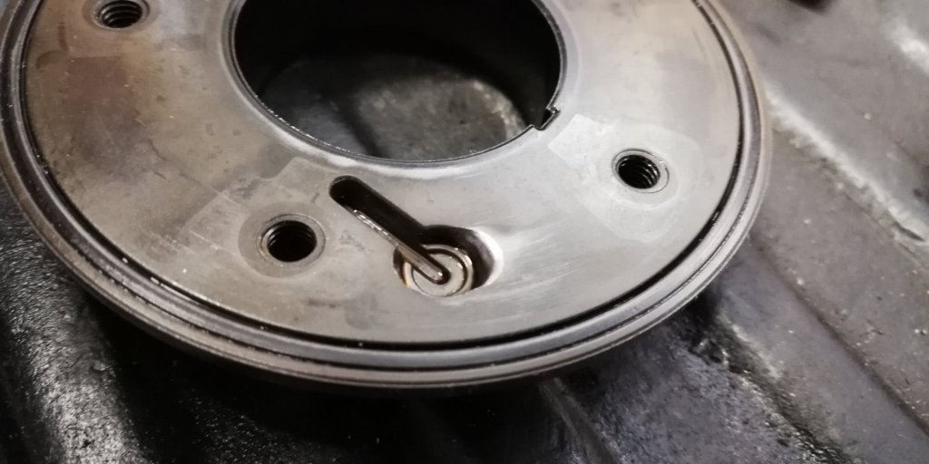

Hamulec wariatora (metalowy walec) wyżłobił w obudowie taki ślad. Widać na zdjęciu. Przez to wypadał...
Kolega BenyA4, (wysłałem mu ta fotkę..) który przysłał mi regenerowany,.. Potwierdził że to było przyczyną.
