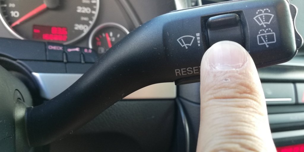

[A4 B7] Przełącznik na dźwigni sterowania wycieraczkami..do czego służy?
Witam.
Nie mogę dojść do czego służy przełącznik na dźwigni od wycieraczek???
Jeszcze pytanie...
Czy to może jest częstsze przypadłość..
Plyn na tylnej wycieraczce nie dochodzi.
Gdzie może być przyczyną? Od czego zacząć sprawdzać. Może na tył jest osobny zbiornik?
Ktoś miał taki problem?
To pokrętło jest od intensywności pracy wycieraczek na pierwszym biegu ( wolna praca wycieraczek) dasz go na dół - wycieraczka będzie pracować w dłuższych odstępach czasu - np podczas lekkiego deszczyku, im wyżej tym odstęp czasu będzie krótszy.
Zbiornik jest jeden. Jak próbujesz spryskać tylną szybę słychać pracę pompki? sprawdzić wężyki od sprysków w klapie bagażnika i w wiązce idącej z karoserii.
przełącznik opisał Ci kolega wyżej i dobrze Cię naprowadza z problemem ze spryskiwaczem.
