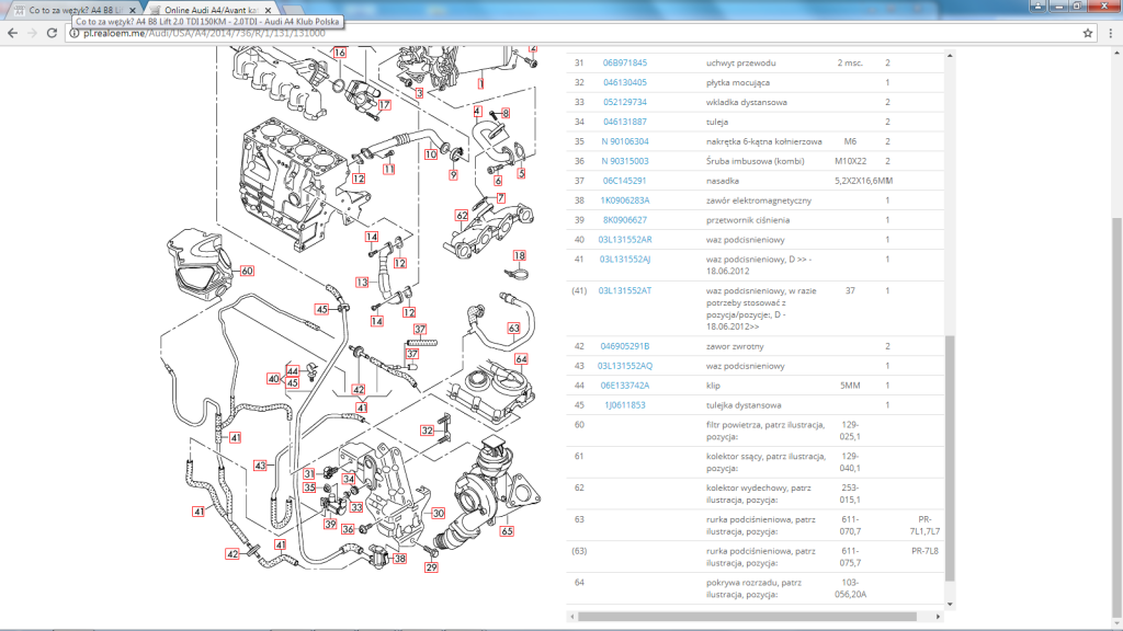

Co to za wężyk? Nie mogę go znaleźć po tych numerach... Jak od przodu stoję przed silnikiem to po lewej stronie silnika idzie koło turbo, chyba coś od podciśnienia?
Będę wdzięczny za poprawny kod części, w ETCE nie umiem znaleźć.
Potrzebuję takiego mocowania co się na niego zakłada żeby nie stykał z inną częścią.

Masz widoczny numer, wpisz w wyszukiwarkę i będziesz wiedział
Przewód nr 40
Klips nr 44+ 45 tulejka dystansowa
Dzięki za pomoc, potrzebowałem tulejki dystansowej do tego przewodu bo się stopiła u mnie na tym przewodzie w czasie upałów ? Niestety w ASO dostępna tylko w całości z nowym wężem - cóż trzeb było zamówić ;) Jakby ktoś szukał węża podciśnienia to mam na zbyciu ;)
Ciekawe co piszesz. Tuleja dystansowa pozycja 45 z numerem 1j0611853 dostepna w aso jako osobny element i kosztuje cale 2,19.

Nie możliwe ? Byłem osobiście w ASO i pracownik szukał mi tej części w etce i była dostępna jedynie z wężem podciśnienia, tyle że byłem w ASO w Czechach bo mam całe 15km do nich... Może stąd ta różnica w dostępności?
Pewnue pracoenik wyczuł ze moze sprzedac wiecej niż byś potrzebował. Warto popatrzeć chociażby w etce online czy dana czesc wystepuje osobno czy w zestawie wtedy latwiej kupic to co nam potrzebne a nie to co ktos chce nam wcisnac.
