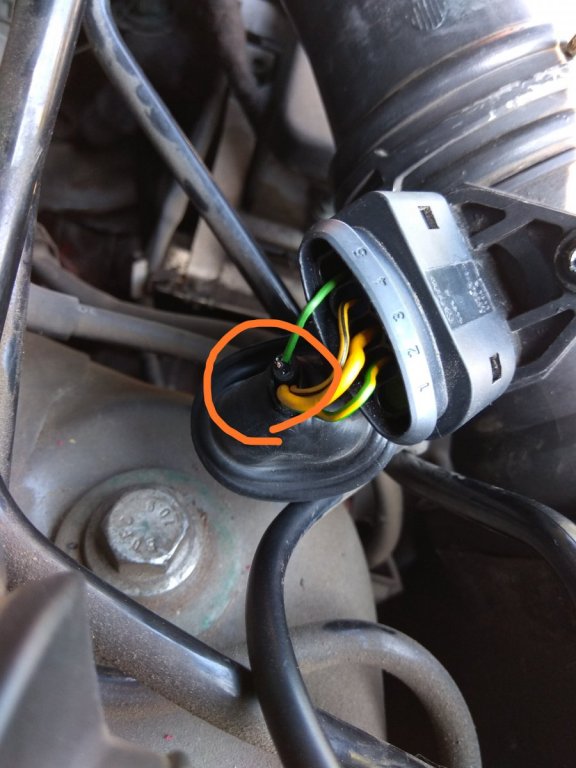

 Witam. Mam pewien problem z przepływomierzem. Błąd P0102 "niski sygnał przepływomierza" czy jakoś tak. Przeplywka była podmieniana a błąd dalej widnieje, nie da się go usunąć. Objawów żadnych raczej nie ma, może poza dosyć dużym spalaniem, ale do rzeczy- ostatnio dopadlem się do wtyczki przepływki i dojrzałem że ostatni przewód (ponoć od masy) jest urwany. Zlutowalem go i nic... Później dojrzałem w głębi w koszulce ucięty jakiś kabel- zastanawia mnie od czego jest... Na jakims forum znalazłem kolejność kabli we wtyczce:
1- wolny
2- napięcie akumulatora
3- 5V
4- sygnałowy
5- masa
A u mnie 3 i 4 były na odwrót to je zamieniłem- błędy typu zwarcie plusa itd.. chcialbym się dowiedziec jak to w końcu faktycznie ma być. Może ktoś ma ARG i wrzuci jakiś wzór, albo od czego ten błąd może być. Mam jakiegoś najzwyklejszego interfejsa i na jakim kanale bym nie chciał sprawdzić co się dzieje to wszędzie 0 g/s

Musisz poszukać na necie jak to ma być złączone bo ewidentnie nie działa Ci przepływomierz.
