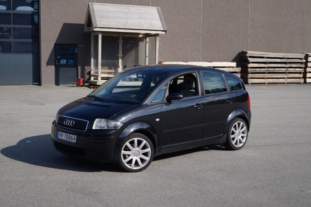

Chciałbym przedstawić wam pojazd, który został zakupiony dla mojej żony.
Zakup raczej spontaniczny. Wszystko zaczęło się od tego, ze w ostatnim czasie moja żona zaliczyła przycietlę w moim aucie. Postanowiłem więc poszukać jej jakiegoś auta. Wcześniej jeździła c5 ale był za duży do parkowania, potem był golf V ale szybko rdzewiał stojąc na dworze. Oczywiście chciała znowu coś miejskiego wiec szukałem coś w A3, polo, lupo i golfie. Niestety większość aut w NO nie ma lekkiego życia i pogoda ich nie rozpieszcza, co za tym idzie wsio strasznie rdzewieje... zacząłem myśleć co nie rdzewiej w miarę szybo... przez myśl przeszło mi A2... pokazałem żonie i spodobało jej się strasznie... W sobotę znalazłem A2 z silnikiem 1.4 tdi 90KM ATL z przebiegiem 158kkm.
Model poliftowy rok modelowy 2004
Silnik R3 1.4 TDI ATL
Sportowa kiera
El. Szyby przód
El. podgrzewane lusterka
Air bag off z podświetleniem
Isofix przód/tył
Kilka jaśków w razie kolizji
Climatronic
koła letnie
Koła zimowe
Asr
Abs
Centralny zamek
Domykanie szyb z kluczyka
I to chyba wszystko..,

Naprawdę fajny wóz dla kobiety :thumbup1: Ogarniesz problemy i będzie Pani zadowolona.

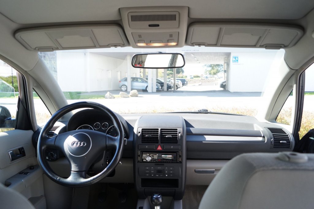

Widać że w środku potrzebuje trochę miłości.

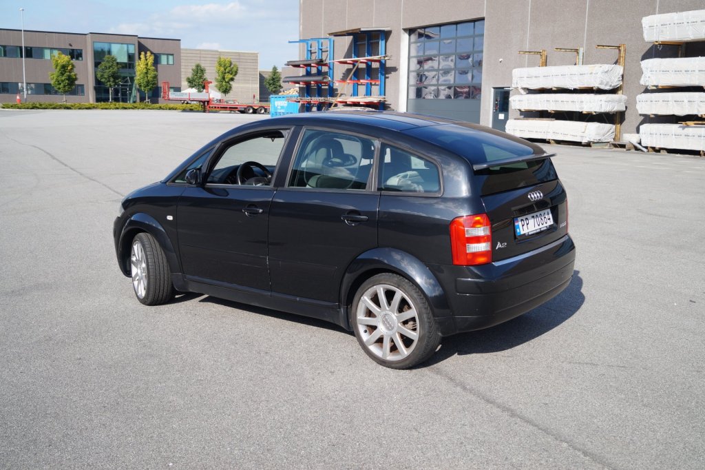

Fajnie się prezentuje na tej s-linowej feldze :kox:
No auto ogólnie potrzebuje troszkę pieszczot. Dzisiaj pruł wnętrze i prał co się da :)
Do tej felgi jeszcze niższy zawias i byłoby miodzio  ??

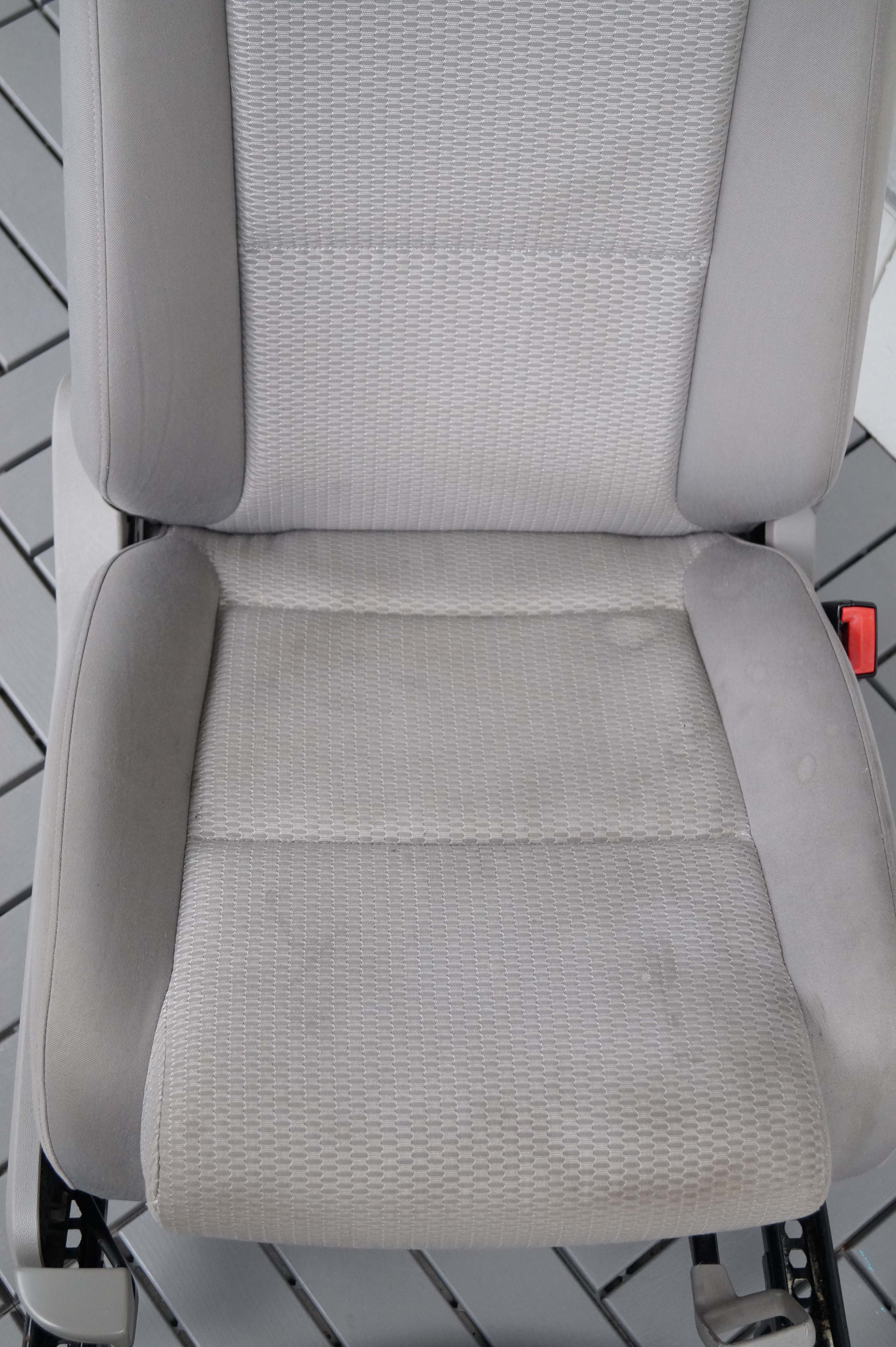

Wrzucam kilka fot z małego "detailing'u wnętrza ". Troszkę roboty było ... Przydałoby się jeszcze z kilka sesji ozonowania..
Wnętrze przed:
Po czyszczeniu:
Na ostatniej focie dałem jej chromowaną zaślepkę  od zapalniczki żeby nie było :decayed:
Troche brudu bylo. Az dziw, ze sprzedajacy nie zrobil prania ;)

 Nie wiem czy ktoś tam sprzątał od nowości... nie zrobiłem foty jak wnęka na aku i podnośnik była wypełniona piachem i karma dla psa :facepalm:

No jest lepiej ? masz jakiś sposób na usunięcie farby z siedzeń ?? Nie wiem czym to ugryźć ?
Powiem Ci szczerze, że z farbą jeszcze nie miałem "okazji" walczyć więc niestety nie pomogę ale chętnie dowiem się jak sobie z tym poradzisz :decayed:
Moze benzyna ekstrakcyjna? Albo namoczyc ON i zeskrobac.
Mogę benzynka spróbować. Jak będę miał więcej czasy to pokombinuje ;)

Spróbuj tym..
My czyścimy tym jasne tapicerki jak są zaj..ane od roboty..

Gdzie to Panie kupujecie ?
Szczerze to przyjeżdża do nas gość i nam przywozi.. ale podobno w Mekonomen można kupić.
